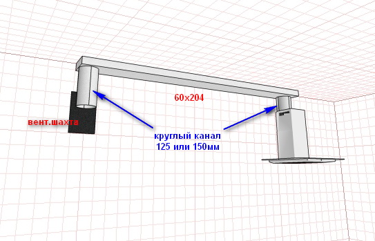

Есть такой проект (см.рисунок) - у вытяжки выход 150мм, по потолку идет прямоугольный канал 60х204, длина 2м. Подъем к нему от вытяжки и спуск от него в вент.шахту предполагается сделать круглой трубой 125 или 150мм.
Вопрос: имеет ли смысл левый спуск в шахту делать 150мм или, раз уже сузились в прямоугольном канале, то дальнейшее его расширение уже не имеет значения?
1. Подъём и спуск себе на погибель. Сделайте прямоход.
2. Круглая труба 125 мм больше по сечению, нежели прямоугольная 204х60 мм, т.е. её будет достаточно.

1. Знаю что плохо, но по другому никак :(
2. Т.е. 150мм на этом участке (спуск в шахту) уже ничего не даст?
Нет.
Плоский канал можно проложить по верху кухонных шкафчиков, тем самым сократив 1-2 поворота. Если в вентканале есть карман, можно пробить бОльшую дырку, поставить решетку с двумя отверстиями, в одно вытяжку, в другое - ОК. Т.е. исключается еще и тройник.
1. Обрезать подъёмную трубу и декоративный фартук над вытяжкой и сделать поворот прямо на вытяжное отверстие.
2. Выше вытяжного отверстия сделать второе, в которое завести горизонтальный участок трубы без спуска.
Именно так.

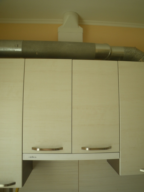

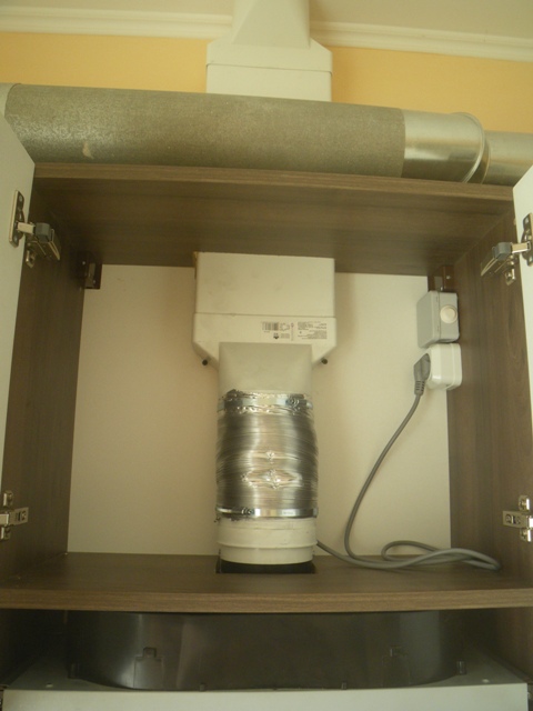

Это шкаф над плитой со встроенной вытяжкой. И со снятой на период монтажа дверцей (фасадом).
Над шкафчиками типа антресоль-пылесборник (предполагалось там ставить разные горшочки), а выше - декоративный карниз (тоже пылесборник) с подсветкой. (ИМХО, эта подсветка для красоты. до рабочего стола этот свет не достает)

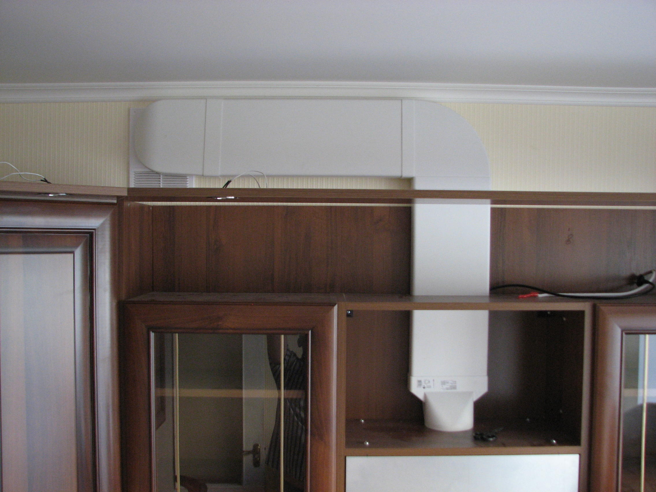

Дело в том что Вентс хорошая марка спору нет, но ИМХО в основном для скрытой прокладки. Канал 204х60 в соединениях с плоскими углами на длинной стороне заметно прогибается. Это видно и на фотке ИгорьИра.
Также, думаю, со временем при эксплуатации на кухне он пожелтеет и замажется.
(у ИгорьИра другая ситуация, там воздуховоды не видно, если не присматриваться - закрывает козырек (фото сделано с высоты 2,40 м примерно)).
Вот мой аналогичный вариант :
См. выше.
1. До сих пор не могу найти антресольные горшочки, поэтому ограничился тарелочками на верхней полке.
2. Карниз необходим по эстетическим соображениям, так как того требует стиль кухни.
3. Подсветка освещает фасады и переднюю половину рабочего стола: при выключеном центральном освещении приготовить горячий напиток с бутербродами вполне реально.
Pls, тыкните пальцем.
Помоем, купим новый (цена смешная).
От Вас ничего не скроешь - фотографировал с табурета.
легко, там куда указывает стрелка.
Это не кривые руки, а особенность конструктива.
Если я правильно понял, то речь идёт о прогибе внутрь на широкой стороне канала 204х60, что не позволяет добиться плотности на стыке канала с себе подобным или с другим элементом? Мы с мастером оговаривали этот момент: было желание просиликонить зазор или соединить два канала саморезом с белой головкой. Также можно внутри поставить распор, но это уже лишнее.
....было желание просиликонить зазор или соединить два канала саморезом с белой головкой.
рекомендуют таки да саморезом. Силикон не держит, проверял.
