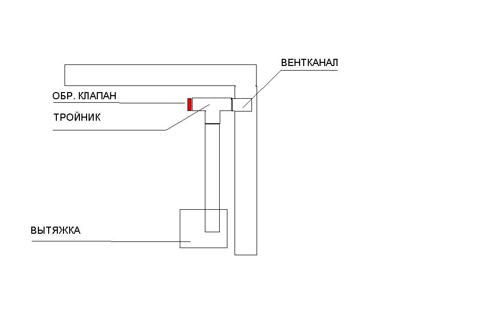

Обратный клапан лучше разместить на тройнике непосредственно напротив входа в в/к. Так больше шансов что будет сам открываться на ЕВ.

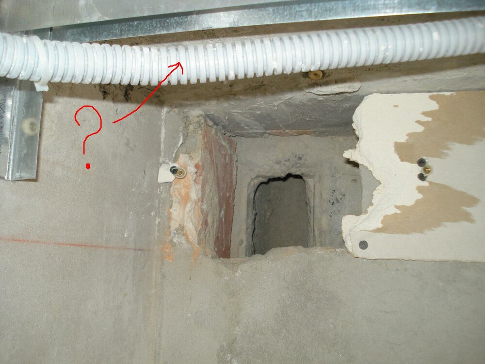

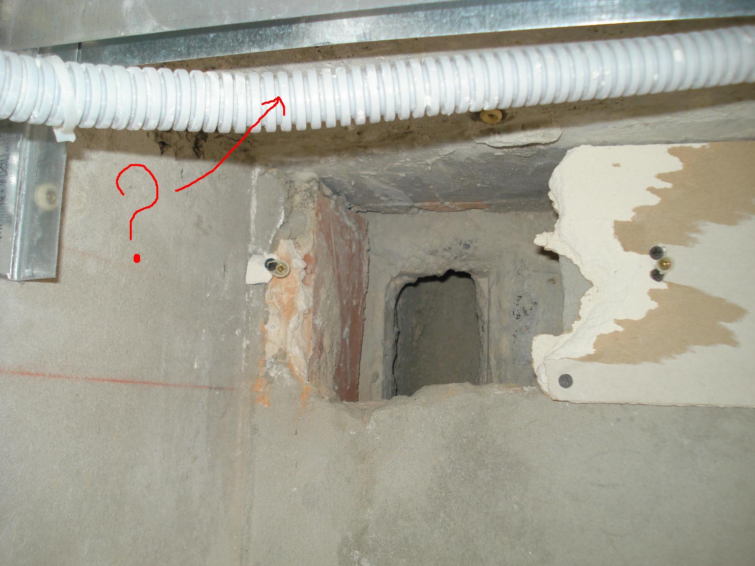

Можно попутно спросить, че за труба?

Безпосередньо напроти каналу поставити зворотній клапан не вийде, грань отвору у венканал розміщена на відстані 30 мм від стіни. Я його можу лише максимально наблизити до входу у вентканал. Якщо можуть бути проблеми з відкриванням зворотнього клапана, то можливо його взагалі не ставити?

Труба - це гофрована труба в якій проходить електричний кабель. На кухні стеля зашивається гіпсокартоном. До речі, зворотній клапан також буде схований за гіпсокартоном. Доступ повітря до нього буде через вентрешітки (хоча відчуваю, що так не зовсім правильно ;) )
С этим проблем нет, на малюнке.

Но при ваших раскладах есть все шансы остаться без вентиляции. Выкрутиться коленами, переходниками и пр. получится, но работоспособность такой конструкции будет под вопросом Если есть возможность, то вход в вентканал следует сделать ниже подвесного потолка, т.е. нужно разбить часть стены и бетонного блока, ессно предварительно глянув, что там есть ниже.
Мені здається, що так не вийде, тому що у Вентса немає трійника з прямокутного каналу на круглий діаметром 150 мм :(

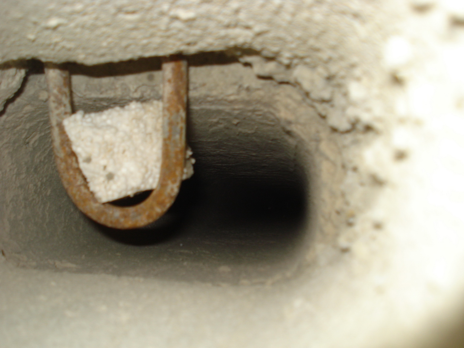

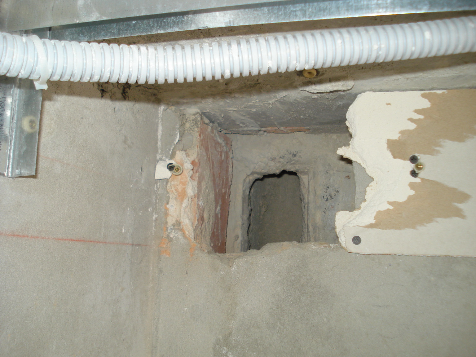

вниз канал повністю закритий (або забитий) -залишки пінопласту, розчину; вигляд венканалу верх - див. фото. Пінопласт з каналу забрав :)
Тройников нет, зато есть такое. vents.ua/cat/280/
Внизу должна стоять заглушка. Штатную можно разбить и поставить новую ниже.
Затыкаете тряпкой или пенопластом, сверху заливаете раствором.

боюсь він мене не врятує, тому що я не зможу змонтувати трійник плоских каналів,
На входе в в/к ставите это или подобное, vents.ua/item/1436/FK_125/, затем круглый тройник, на боковом отводе переходник с круга на прямоугольник, (ссылка выше) далее тянете коробом к вытяжке.

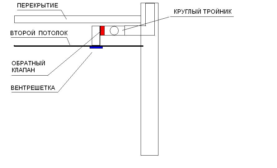

Это типа будет яма в потолке? :D Труба/короб от вытяжки будет за потолком?
Лучше нарисуйте, на слух не воспринимается.:beer:
Серия дома, год постройки? Или фото вентшахты на крыше.
Будинок побудований в 2008 році, монолітно-каркасний побудований за індивідуальним проектом. На жаль на дах найближчим часом не попаду :)
у вордовському файлі
Вентиляція3.doc
Вобщем все на малюнке. Прячьте трубы/короб за потолок.
Доступ для чистки ОК через съемную вентрешетку.
Кстати, сам вентканал хоть в рабочем состоянии?
На жаль так як на малюнку не вийде, хоча сама ідея гарна. просто у мене друга стеля може бути лише на 260 мм від стіни з вентканалом.
Працює ;) листок А4 тримається біля входу.

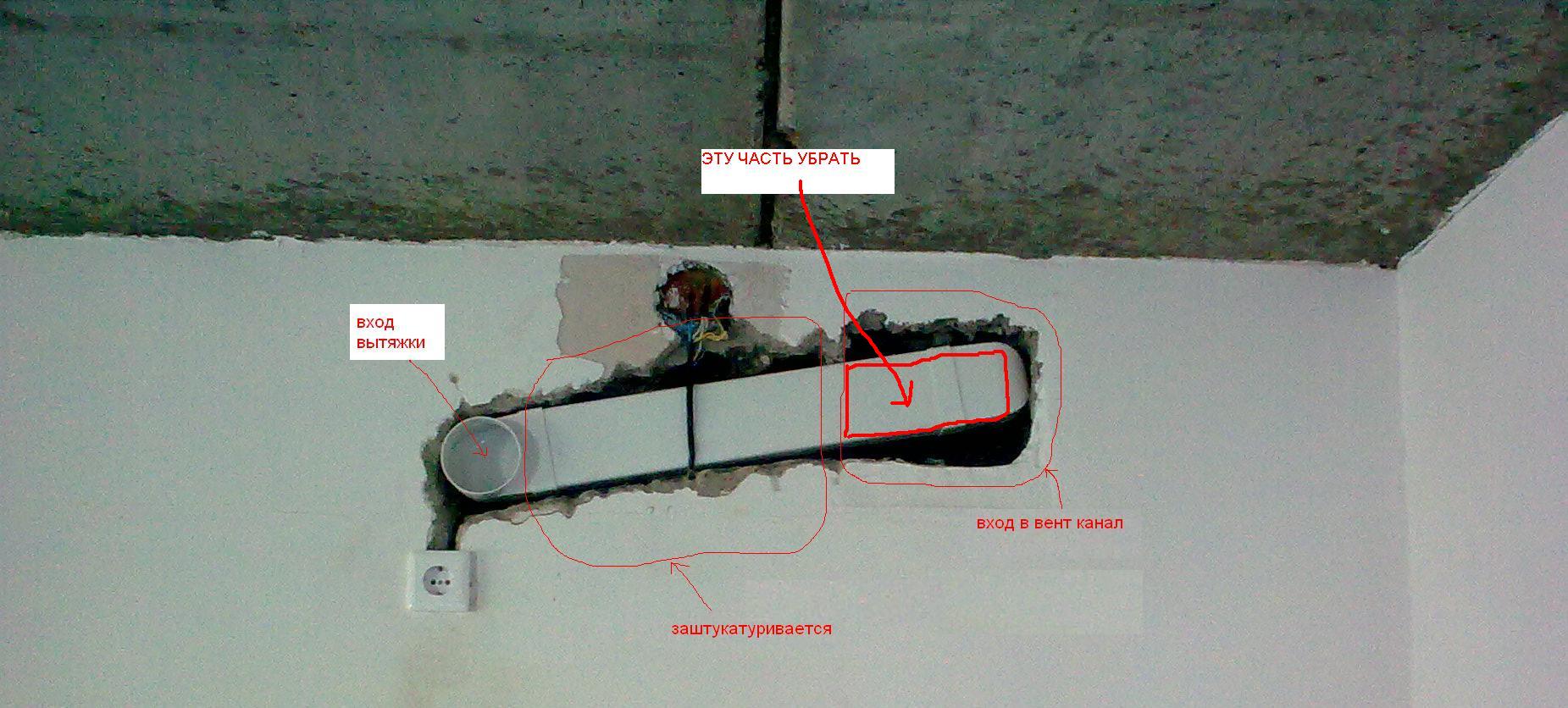

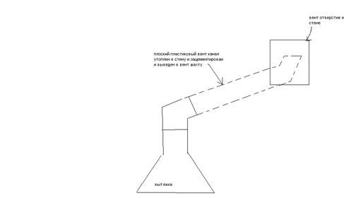

SON, Здравствуйте! Помогите пожалуйста разобраться с вентиляцией кухни. Плоский вент канал утоплен в стену и заштукатурен и выведен в вент шахту, т.е. сам канал (обозначен пунктиром) спрятан в стене. Можно ли просто установить на отверстие в стене обратный клапан и герметично зашпаклевать вокруг??? Т.е. клапан не будет соединен тройником непосредственно с плоским пластиковым каналом, а будет выходить в шахту как и пластиковый канал от вытяжки….Объяснил как смог)) Буду признателен за советы)
Можно, только замазывать наглухо не нужно. :) Обратный клапан требует чистки/мойки хотя бы раз в год. Найдите вентрешетку с простым круглым отверстием, поставьте ее на входе в вентканал, в отверстие вставьте обратный клапан. Поворотная ось клапан должна располагаться вертикально. :beer:

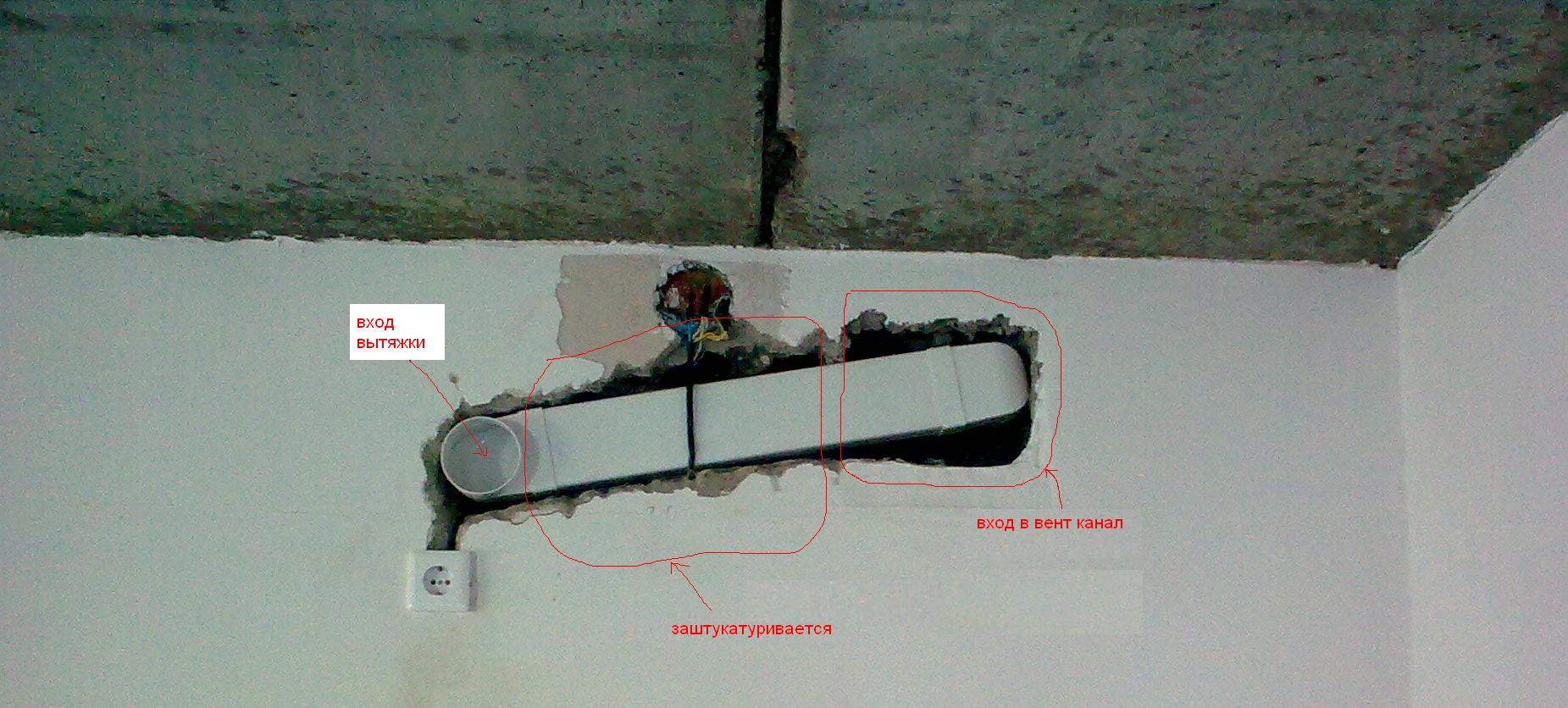

сфотографировал....более наглядно видно...т.е. где у меня красным обведен вход в вент канал я ставлю решетку с обратным клапаном и все?
достаточно ли этого ПВХ канала сечением 100 мм? кухня-гостиная площадью 29 кв. м. Какого диаметра ставить обратный клапан?
Короб в самом вентканале будет мешать вентиляции. В общем на малюнке. Вход в вентканал закрываете решеткой, точнее это не решетка, а просто пластина с круглой дыркой, в нее вставляете обр. клапан.
