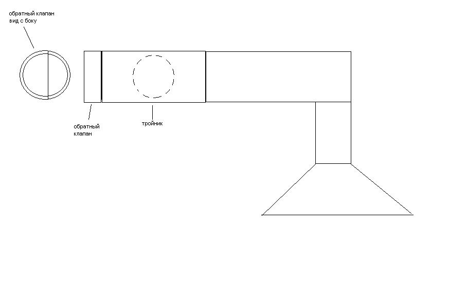

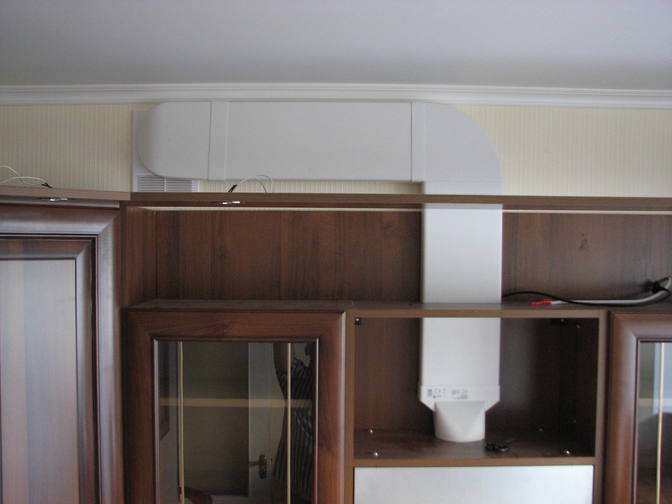

Прочитала все ваши с SON консультирования ( спасибо вам что спросили на форуме и SON тоже огромное спасибо за простые и доходчивые объяснения - сподвигло на подвиги), уже даже в магазине все присмотрела что нужно прикупить что бы получилось так красиво как у вас, но вот тройник с обратным клапаном я так и ненашла.
ИгорьИра, так как сделали Вы все работает нормально или нужно все таки клапан с крутящейся заслонкой искать и делать как рекомендовал SON, что посоветуете....
Всё это на кухне в квартире родителей, а они летом дома почти не бывают. Поэтому испытания впереди. А моя конечная цель: сделать выход через внешнюю стену прямо на улицу, как и советовали форумчане. Спасибо им за толковое и детальное консультирование.
ИгорьИра, да я вчера тоже убедилась в том, что все что было написанно нужно учесть, была в гостях и обратила внимание на вытяжку, едентичн как мне и нужно. но нет обратного оттока воздуха, вы то хоть в вентканале сделали.

Обратный клапан в данном случае служит для того, чтоб воздух из зонта не шел назад в кухню, а при неработающем зонтике, чтоб в кухне оставалась полноценная вентиляция. Ни на вентиляцию, ни на работу самого зонтика клапан влияния не оказывает.:)
Лист А4 должен прилипать, если не держится-пробуйте приокрыть окно, ежели и после этого результата нет-разбирайтесь с вентканалом (ну в смысле Ваши знакомые :D).
Сделаете как у ИгорьИра-останетесь без вентиляции, перечитайте все с самого начала.
Сделаете как у ИгорьИра-останетесь без вентиляции.
Ну, я бы не был так категоричен. На входе в вентканал под вытяжной трубой имеется небольшая решётка, через которую происходит вентиляция кухни. Согласен, что при меньшем сечении входа в канал эффективность вентиляции значительно ниже, но она всё-таки существует.

При неработающем зонтике, чтоб в кухне оставалась полноценная вентиляция
При неработающем зонтике клапан должен открываться сам чем обеспечит естественную вентиляцию. немного понятно но несовсем, какая сила заставляет эту заслонку открыться? Воздух из кухни?
SON
А вот тут немного непонятно с точки зрения потоков воздеха.
Этот клапан поидее должен закрыться из за принудительного потока из зонтика в воздуховод шахты. Значит эта штуковина должна быть очень идеальная - вертеться по запросу воздуха . Ну да, SON, вы и писали немного доработать , заусеници срезать и т.д.
Перечитаю все еще раз...
Да, который стремится уйти в вентканал.
Этот клапан по идее должен закрыться из за принудительного потока из зонтика в воздуховод шахты. Значит эта штуковина должна быть очень идеальная
И по идее и по факту потоком от зонтика он захлопывается на "ура", :D естесственная тяга с таким потоком сравнится не может, поэтому заслонка должна просто свободно вращаться и фсё.:D:beer:

Прочитав внимательно тему, решила у себя делать вариант с тройником и обратным клапаном, как и рекомендовали знающие люди. Только, если не сложно, помогите подобрать детали. Диаметр на вытяжке 150, в комплекте гофра пластиковая. Какой брать тройник, ОК и фланец для отверстия вентканала чтобы они сочитались между собой? Например такие подойдут?
(ссылка устарела)
vents.ua/item/6135/333_/
vents.ua/item/6146/3131/

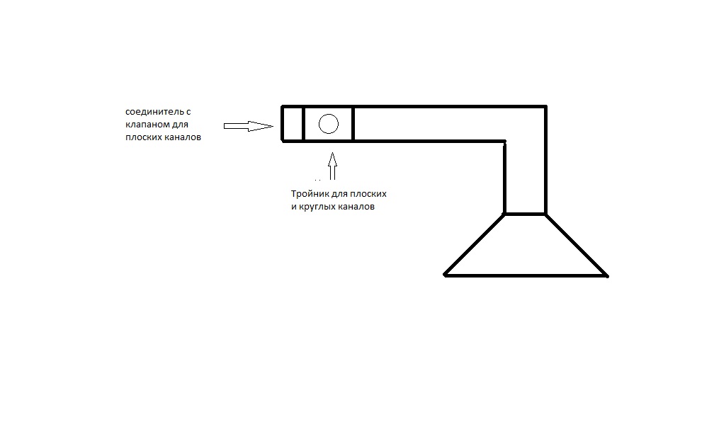

Судя по картинке 3 в начале этой темы, тройник должен входить во фланец и клапан входит в тройник, а гофра сверху одевается.. но по чертежным размерам этих элементов у них одинаковые диаметры и я в растеряности..

1. А если сделать так: заменить существующее соединительное колено 90 для плоских и круглых каналов 60х204-150 мм (на фотографии), а вместо него поставить тройник для плоских и круглых каналов 60х204-150 мм (как тройник на схеме) и соединитель с клапаном для плоских каналов 60х204 мм (как обратный клапан на схеме) согласно каталога "Вентс" (страницы 4 и 1 соответственно)? Справка: в соединителе клапан гравитационный для предотвращения обратной тяги.
2. Надо ли решётку МВ (с сеточкой) заменить на соединитель с пластиной (без сеточки) или даже на соединитель с обратным клапаном и пластиной? (Будет второй общий клапан при входе в стену в плоскости обоев).
Лучше нарисуйте, а то перечитал несколько раз, но все равно до конца не въехал.:D:beer:
Схема кухонной вентиляции:
Остался ещё один вопрос:
т.е.:
1) убрать решётку с сеточкой под тройником;
2) между тройником и вентиляционным каналом поставить соединитель с обратным клапаном.
