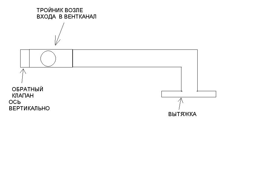

ganss Опубліковано: 5 грудня 2013 Поділитись Опубліковано: 5 грудня 2013 Немного не в такт разговора но по теме . При ремонте не сильно много уделил внимания вытяжке , изначально сделал вытяжку напрямую с вентканалом при этом лишил естественной вытяжки . Была проверка в доме газовщиками , сделали устное замечание по этому поводу . пообещал что исправлюсь . И вот мое решение : как это работает : Немного пришлось дорабатывать обратный клапан на естественной тяге , прикручивал при помоши болта с гайками , делал некий грузик что бы луче работало . 1 Посилання на коментар Поділитися на інших сайтах More sharing options...
Игорь&Ира Опубліковано: 5 грудня 2013 Автор Поділитись Опубліковано: 5 грудня 2013 Немного пришлось дорабатывать обратный клапан на естественной тяге, прикручивал при помоши болта с гайками, делал некий грузик что бы луче работало. Всё выглядит правильно, но есть вопросы: 1. Какой использовали обратный клапан? 2. Не понял доработку обратного клапана? 3. Что, к чему и зачем "прикручивали при помощи болта с гайками"? 4. Как и для чего делали "некий грузик"? 5. Сетка перед обратным клапаном - защита от насекомых? Посилання на коментар Поділитися на інших сайтах More sharing options...

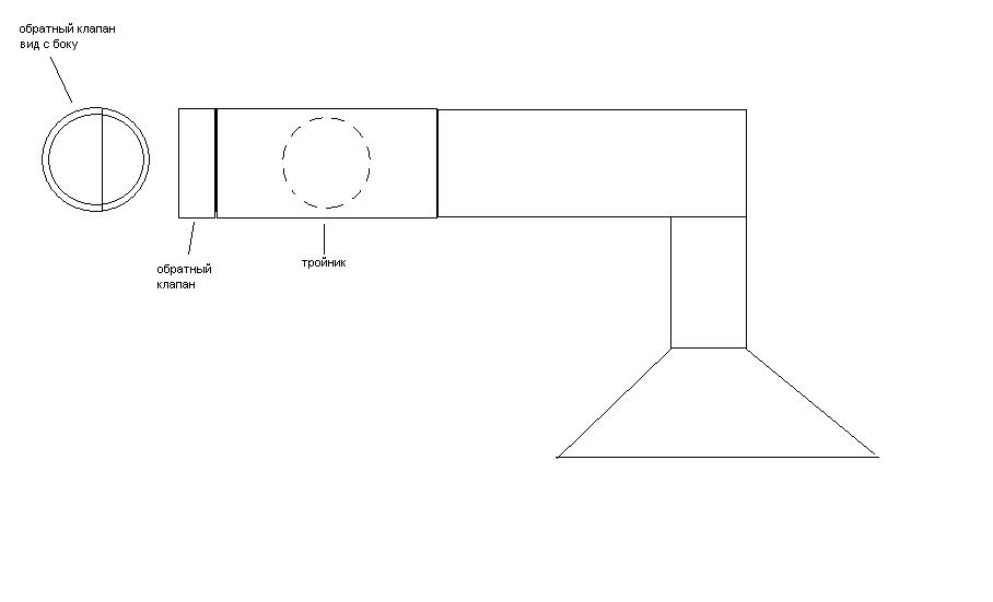

SON Опубліковано: 5 грудня 2013 Поділитись Опубліковано: 5 грудня 2013 Немного пришлось дорабатывать обратный клапан на естественной тяге , Так работало бы гораздо лучше. Выбросьте сетку и поверните клапан, или поменяйте элементы местами по малюнку. Посилання на коментар Поділитися на інших сайтах More sharing options...
ganss Опубліковано: 5 грудня 2013 Поділитись Опубліковано: 5 грудня 2013 Всё выглядит правильно, но есть вопросы: 1. Какой использовали обратный клапан? 2. Не понял доработку обратного клапана? 3. Что, к чему и зачем "прикручивали при помощи болта с гайками"? 4. Как и для чего делали "некий грузик"? 5. Сетка перед обратным клапаном - защита от насекомых? Ответ: 1 . Фирма "вентус" на вытяжке - бабочка для вертикального расположения , на естественной - одним круглым лепестком для горизонтальном расположение. 2,3,4 эту информацию по переделке брал здесь forum.zaborin.ru/topic.php?forum=25&topic=5 5 . Сетка от тех самых насекомых , которые так и заводятся . Добавлено через 3 минуты Так работало бы гораздо лучше. Выбросьте сетку и поверните клапан, или поменяйте элементы местами по малюнку. В моем случае тоже все прекрасно работает , есть даже большой плюс , у меня направлено в сторону мойки , а это плесень , сырость --- все устраняется , да и в глаза не так бросается ведь у меня там 150 (диаметр) 1 Посилання на коментар Поділитися на інших сайтах More sharing options...
Игорь&Ира Опубліковано: 5 грудня 2013 Автор Поділитись Опубліковано: 5 грудня 2013 Так работало бы гораздо лучше. Обоснуйте. Посилання на коментар Поділитися на інших сайтах More sharing options...
SON Опубліковано: 5 грудня 2013 Поділитись Опубліковано: 5 грудня 2013 Обоснуйте. Ничё секретного.:D Заслонке обр. клапана для открытия в этом случае нужна меньшая тяга в в/к, + меньшее влияние "подсоса" воздуха с кух. зонта. При "сумашедшей" тяге в в/к будет работать и так. 1 Посилання на коментар Поділитися на інших сайтах More sharing options...

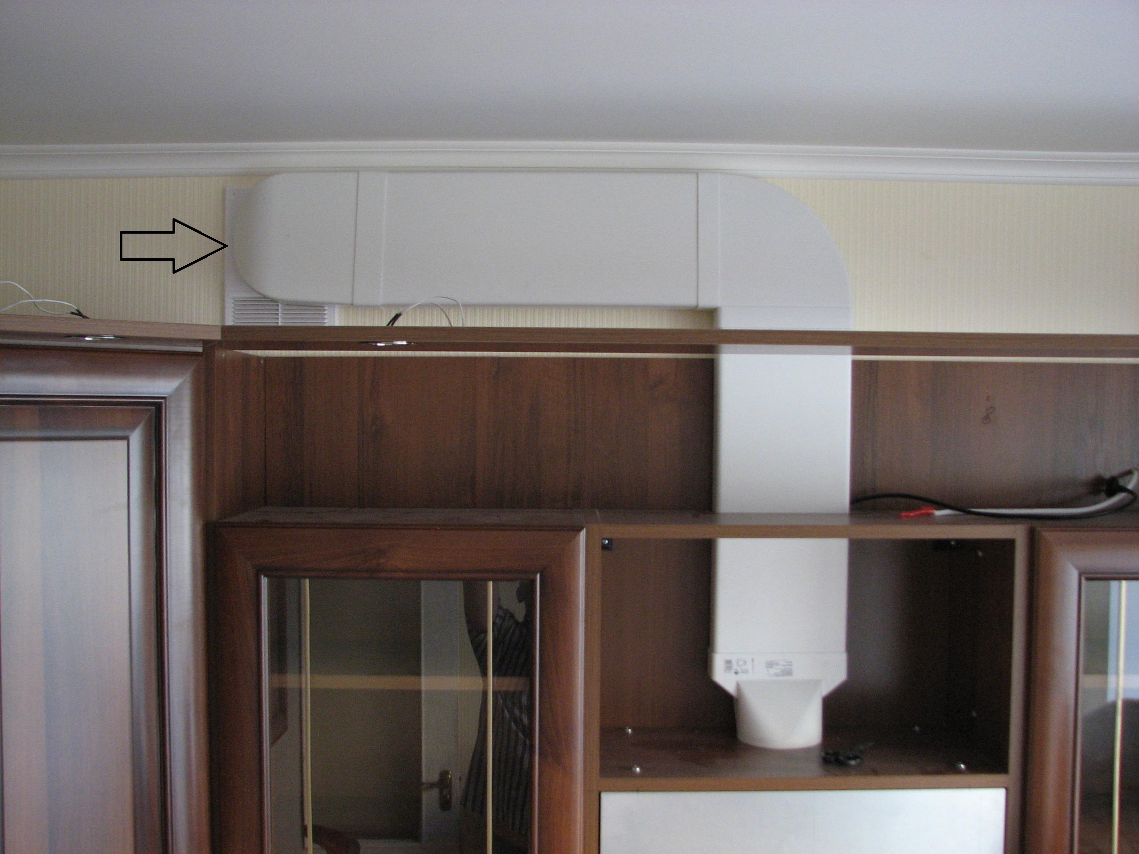

Игорь&Ира Опубліковано: 16 грудня 2013 Автор Поділитись Опубліковано: 16 грудня 2013 Подскажите: если от кухонной вытяжки с обратным клапаном над электроплитой до вентиляционного канала дома расстояние 2 метра с поворотом на 90 градусов, стоит ли на входе в вентиляционный канал поставить дополнительный обратный клапан? Посилання на коментар Поділитися на інших сайтах More sharing options...
SON Опубліковано: 16 грудня 2013 Поділитись Опубліковано: 16 грудня 2013 от кухонной вытяжки с обратным клапаном В смысле штатный? дополнительный обратный клапан? Для сохранения ЕВ или .....? Лучше нарисуйте. Посилання на коментар Поділитися на інших сайтах More sharing options...
Игорь&Ира Опубліковано: 16 грудня 2013 Автор Поділитись Опубліковано: 16 грудня 2013 Лучше нарисуйте. Взял фото с другой кухни, но суть следующая: заменить элемент вентиляции (указан стрелкой) на соединитель с обратным клапаном и настенной пластиной для круглых каналов ("Vents", код 2521). Посилання на коментар Поділитися на інших сайтах More sharing options...
SON Опубліковано: 16 грудня 2013 Поділитись Опубліковано: 16 грудня 2013 www.stroimdom.com.ua/forum/attachment.php?attachmentid=102106&d=1301646205 Это имеете в виду? Тока не пойму про второй ОК. Посилання на коментар Поділитися на інших сайтах More sharing options...
Игорь&Ира Опубліковано: 16 грудня 2013 Автор Поділитись Опубліковано: 16 грудня 2013 www.stroimdom.com.ua/forum/attachment.php?attachmentid=102106&d=1301646205 Это имеете в виду? Нет. Тока не пойму про второй ОК. Всё остаётся, как на фотографии, только решётка заменяется на ОК. Т.е., воздух будет засасываться исключительно через вытяжку со своим обратным клапаном над электроплитой, идти по плоскому каналу, проходить через второй ОК и попадать в вентиляционный стояк дома. Никаких боковых врезок в пластиковую систему вентиляции не будет. Посилання на коментар Поділитися на інших сайтах More sharing options...
SON Опубліковано: 16 грудня 2013 Поділитись Опубліковано: 16 грудня 2013 Так какой тогда смысл установки ОК? Какая функция на них возлагается? Кух. зонт будет подключен просто в вентканал, без сохранения вентиляции? Сори, но че-та не могу въехать в задумку.:D Посилання на коментар Поділитися на інших сайтах More sharing options...
Игорь&Ира Опубліковано: 16 грудня 2013 Автор Поділитись Опубліковано: 16 грудня 2013 Так какой тогда смысл установки ОК? Какая функция на них возлагается? ОК на вытяжке идёт в заводской комплектации. Про второй ОК - думал не помешает: аргументов нет; щоб було. Кух. зонт будет подключен просто в вентканал, без сохранения вентиляции? Сори, но че-та не могу въехать в задумку. Забор воздуха из кухни - только через вытяжку над электроплитой. Посилання на коментар Поділитися на інших сайтах More sharing options...
SON Опубліковано: 16 грудня 2013 Поділитись Опубліковано: 16 грудня 2013 Про второй ОК - думал не помешает: От него в данном случае будет польза, если в в/к частенько опрокидывается тяга и приходят неприятные запахи. Забор воздуха из кухни - только через вытяжку над электроплитой. Электроплита не при делах, остаетесь без вентиляции, уже ж терли в 11 году. :D Посилання на коментар Поділитися на інших сайтах More sharing options...
Игорь&Ира Опубліковано: 16 грудня 2013 Автор Поділитись Опубліковано: 16 грудня 2013 От него в данном случае будет польза, если в в/к частенько опрокидывается тяга и приходят неприятные запахи. Пока что серъёзных опрокидываний не было, но под шумок ремонта и замены кухни думал поставить на всякий случай. Электроплита не при делах, остаетесь без вентиляции, уже ж терли в 11 году. Тёрки были вокруг газплиты и вытяжки в единственный вентканал. Посилання на коментар Поділитися на інших сайтах More sharing options...

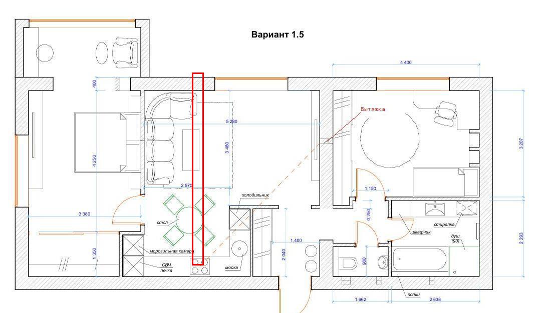

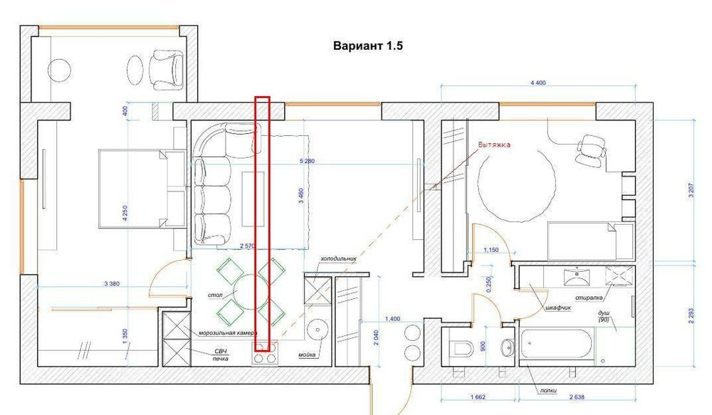

DeM_80 Опубліковано: 19 січня 2014 Поділитись Опубліковано: 19 січня 2014 Доброй ночи. Уважаемый SON, помогите пожалуйста советом о организации вытяжки в кухне-студия. Квартира в 4 этажном доме (я на третьем этаже). Вент. стояки идут индивидуальные. Газа нет, только электрика. Короба хочу спрятать за подвесным потолком. План квартиры: 1. Как лучше проложить вент. канал от плиты до вент. стояка? 2. Возможно ли обойтись плоскими вент. коробами? 2. На входе в вент. стояк вентилятор ставить не надо? Посилання на коментар Поділитися на інших сайтах More sharing options...
SON Опубліковано: 20 січня 2014 Поділитись Опубліковано: 20 січня 2014 1. Как лучше проложить вент. канал от плиты до вент. стояка? По прямой, как на Вашем рисунке вряд-ли получится, а дополнительные углы, немаленькая длина и подключение в вентканал сделают вытяжку (кух.зонт) практически бесполезной гуделкой. При этом еще нужно решить проблему, чтоб не остаться без вентиляции. Можно сделать выброс за фальшпотолком непосредственно на улицу. В этом случае от вытяжки будет хоть какой-то толк. Но при этом предусмотреть возможность доступа к обратным клапанам для чистки. Или покупайте вытяжку с угольным фильтром на рециркуляцию. 2. Возможно ли обойтись плоскими вент. коробами? Можно, только пересчитать по поперечному сечению не менее выходного патрубка кух. зонта. Посилання на коментар Поділитися на інших сайтах More sharing options...
