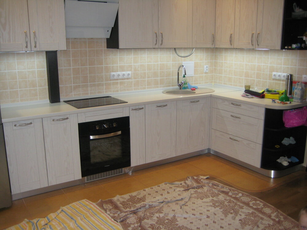

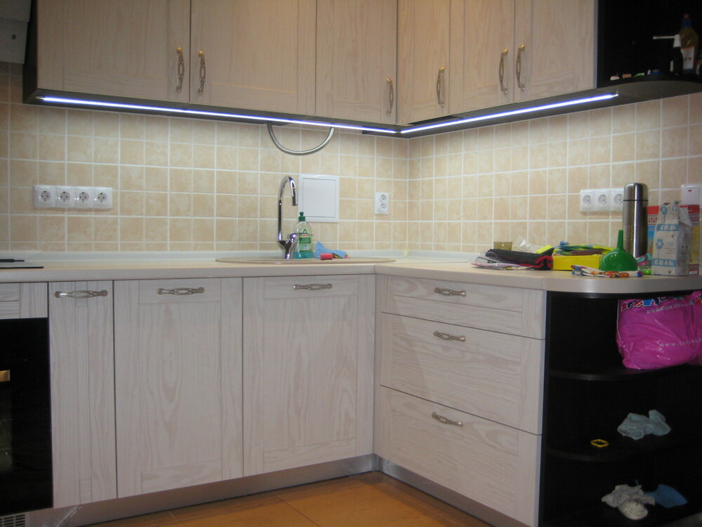

Недавно поставил "Вияровскую" ленту 3528 120 лед/метр, очень прилично получилось.
Забыл спросить: накладка или врезка?
Накладка, пожалуй я с вами согласен, при высоте профиля 6 мм. нет особого смысла заморчиваться врезкой.
у Вас там заглушечки на концах профиля?
Не у меня, а у заказчика :) , да заглушечки.
