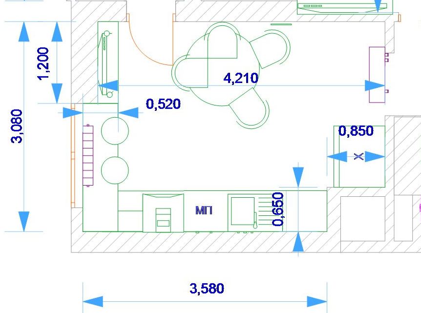

Кто сможет мне помочь? Нужно прикинуть кухню и сначала сориентировать по стоимости, а затем, если договоримся - изготовить ее.
План кухни приведен в соответствующем вложении.
Вход в кухню справа. В верхнем левом углу выше окна - дверь на балкон.
Предварительно прорисовал размещение техники и размеры фасадов. Эта информация во вложении кухня-фасад.pdf
По материалам:
Фасад - наклеенное на влагостойкое ДСП окрашеное стекло в алюминиевой рамке (на фасадах видны только торцы рамок). Коды цветов RAL. Нижние секции - 4008, верхние секции - 7047. Цвета выбраны предварительно.
Фурнитура - BLUM. Верхние секции - возможно, без ручек.
Столешница - искуственный камень, со вклееной раковиной из такого-же материала. Цвет столешницы - еще не определились.
Встраиваемая техника:
В пенал слева - встроенная духовка. Над ней - ниша для микроволновки (не встраиваемой).
Посудомойка - шириной 45 см.
Варочная поверхность электрическая. Ширина - 60 см.
Вытяжка встраиваемая. Ширина - 60 см.
Особенность конструкции.
Столешница продолжается с поворотом направо и заходит под окно вместо подоконика. (два круга на схеме - барные стулья). Продолжением столешницы является винный шкафчик (узкий и высокий). На чертеже - у самой двери на балкон.
Не знаю, насколько точно смог описать свои пожелания. Готов ответить на вопросы.
