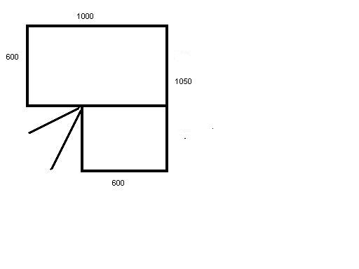

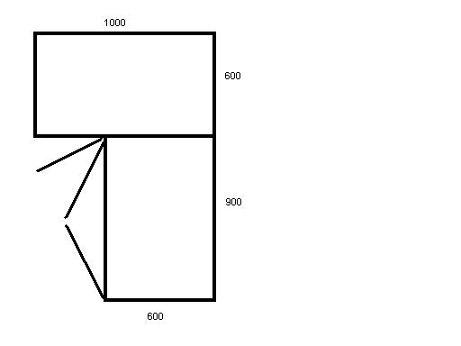

Прошу совета у специалистов. Возникла проблема при планировке угловой кухни. По дизайнерским соображениям две дверцы тумбы (тумб) в углу должны открываться друг на друга. Рассматриваю два варианта изготовления угловых тумб:
Вариант № 1: угловая тумба 1000х1050 мм с двумя дверцами и внутренней перегородкой, как на рисунке КУ-1;
Вариант № 2: угловая тумба 1000х600 мм и примыкающая к ней тумба 900х600 мм, как на рисунке КУ-2.
Предпочтительным является вариант с накладными дверьми (18-19 мм) и внешними ручками, но, как крайний вариант, двери могут быть заподлицо с корпусом и внутренними ручками.

ИгорьИра, Обычно в таких ситуациях обе дверки скрепляют специальными петлями в оду Г образную и уже её навешивают на шкафчик.В результате можно открыть как один шкафчик так и оба сразу.

Фасад на трансформерах не самое лучшее решение,имеет смысл только если в угловой тумбе мойка,для лучшего доступа.Я бы поставил в углу вставку 30-50 мм шириной(метериал,цвет и толщина,под фасад),в плоскости фасадов,а саму дверку сделать уже.Можно вставку сделать на обе стороны угла.

Возможно то, что два фасада висят на 2 петлях и высока вероятность провисания со временем.
В каталоге Blum есть такой вариант. А немцы дурного не посоветуют.

Да, такой вариант есть и у Хеттиха, с которым, так уж сложилось, я больше дружу. Но хочу подчеркнуть, что я написал "высока вероятность", а не 100% провисания. Используя хорошую фурнитуру и не слишком тяжелые фасады можно свести эту вероятность к минимуму.
Кстати тоже очень заинтересовало, что товарищ имеет ввиду под "фурнитурой премиум-класса" .
Если есть страх перед провисанием можно ввести дополнительную петлю посредине и ничего ни кода не провиснет.
Один шкафчик , можно только приоткрыть.
100% - провисание , для его избежания существует специальная защёлка.
Мне в таком варианте не нравится,совсем не вероятность провисания,а такой "сим-сим откройся",который распахивается на пол кухни,закрывая,его нужно сопровождать по специальной траектории(как ребёнка в садик),а то будет толкаться с соседними фасадами...К тому же он не открывается из угла,навстречу друг другу...
+100500
Вот именно из-за этого, меня недавно товарищ попросил поставить карусельные петли, ему не нравилось открывать один фасад, а потом другой, теперь вроде доволен. На вкус и цвет...
