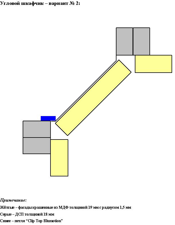

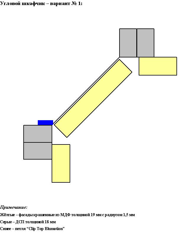

При изготовлении угловой кухни возникла проблема: фасад углового шкафчика оказался несколько утопленным по сравнению с соседними, а щели вокруг него значительно большими (рисунок №1). Какой выход из положения?
Было предложение (рисунок №2):
1) выдвинуть фасад углового шкафчика вперёд,
2) переставить петли вперёд,
3) при необходимости пересверлить присадки,
4) сузить полки, верх и низ шкафчика, после чего выдвинуть их вперёд до упора в фасад.
5)сделать фасад на 2мм толще остальных...
1. Фасад уже сделан и навешен.
2. Для красоты вынос должен быть на 5-7 мм, т.е., надо заказать фасад 24-26 мм? Это будет дешевле моего варианта?
Это по крайней мере решит проблему с "утопленностью".Хотя 5-7 мм что то многовато...
Если мутить с полками,то это нужно не подрезать те,что есть а заменить на другие,у которых меньше срезать угол,но это эксперементально-теоретически.Получиться,что полки будут выступать за бока?
1. Полки подрезаются с боку/боков и выдвигаются в проём на необходимые 5-7 мм - сзади между полками и ДВП получается щель в 5-7 мм.
2. Полки, верхняя и нижняя ДСП подрезаются с боку/боков и выдвигаются в проём на необходимые 5-7 мм, на столько же подрезаются боковые стенки - сзади между шкафчиком и стеной получается щель в 5-7 мм.

склоняюсь к петле. думаю ошибка в ней если фасад и корпус сконструированы правильно. Сколько будет петля стоить- ну пусть 50 грн максимум.
1. Где достать такое: "Угловая петля +45 II, накладная" 79В3558 (2 шт.), пускай даже за 50 грн., если поиск в Интернете ничего не выявил? Петли Clip top Blumotion брал на МТ.
2. Для петли "Угловая петля +45 II, накладная" 79В3558 (рекомендовано): ширина фасада = внутрення ширина корпуса - 5,4 (рис.1).
Для петли "Угловая петля +45 I, полунакладная" 79В9658 (установлено): ширина фасада = внутрення ширина корпуса (рис.2).
Если у меня всё, как на рисунке 2, то будет ли выходом из положения:
а) заменить полунакладную петлю на накладную;
б) фасады шкафчиков слева и справа сместить наружу от угла на 1 мм;
в) угловой фасад выдвинуть настолько, чтобы он при открывании не затирал рядом расположенные.
