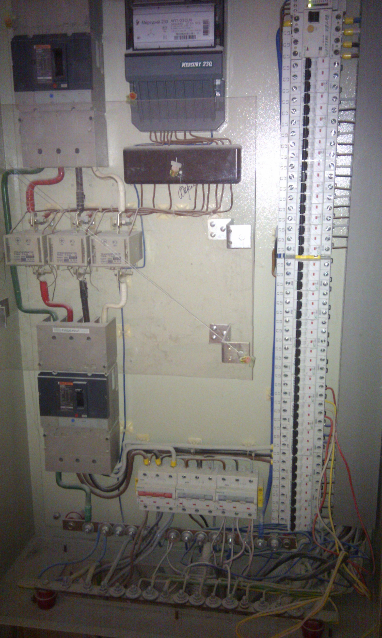

Дедушка.... я Вам больше скажу - в этом доме два питающих фидера 4х95 мм2, фотки ГРЩ не влезают на форум, потому как исполнены в размере 9,9 М.
А автоматы 32А на фазу у меня в каждом щите как вводные обозначены, а щитов на объекте 11 штук на сегодня...
Так что ежели 32А для Вас предел полёта фантазии и дух захватыват отчего-то большего - я пожалуй спор с Вами прерву в одностороннем порядке - мне времени на злобного дилетанта жалко...
Желаете что-то спросить и получить совет - не откажу, как не отказываю никому на форуме, а вот спорить и впихивать невпихуемое - нафиг с пляжа, как говорит наш друг Крышник, когда говорит ласково, т.е - не матом....

Выкладываю фото щита для частного дома, и по большому счету - средненького.

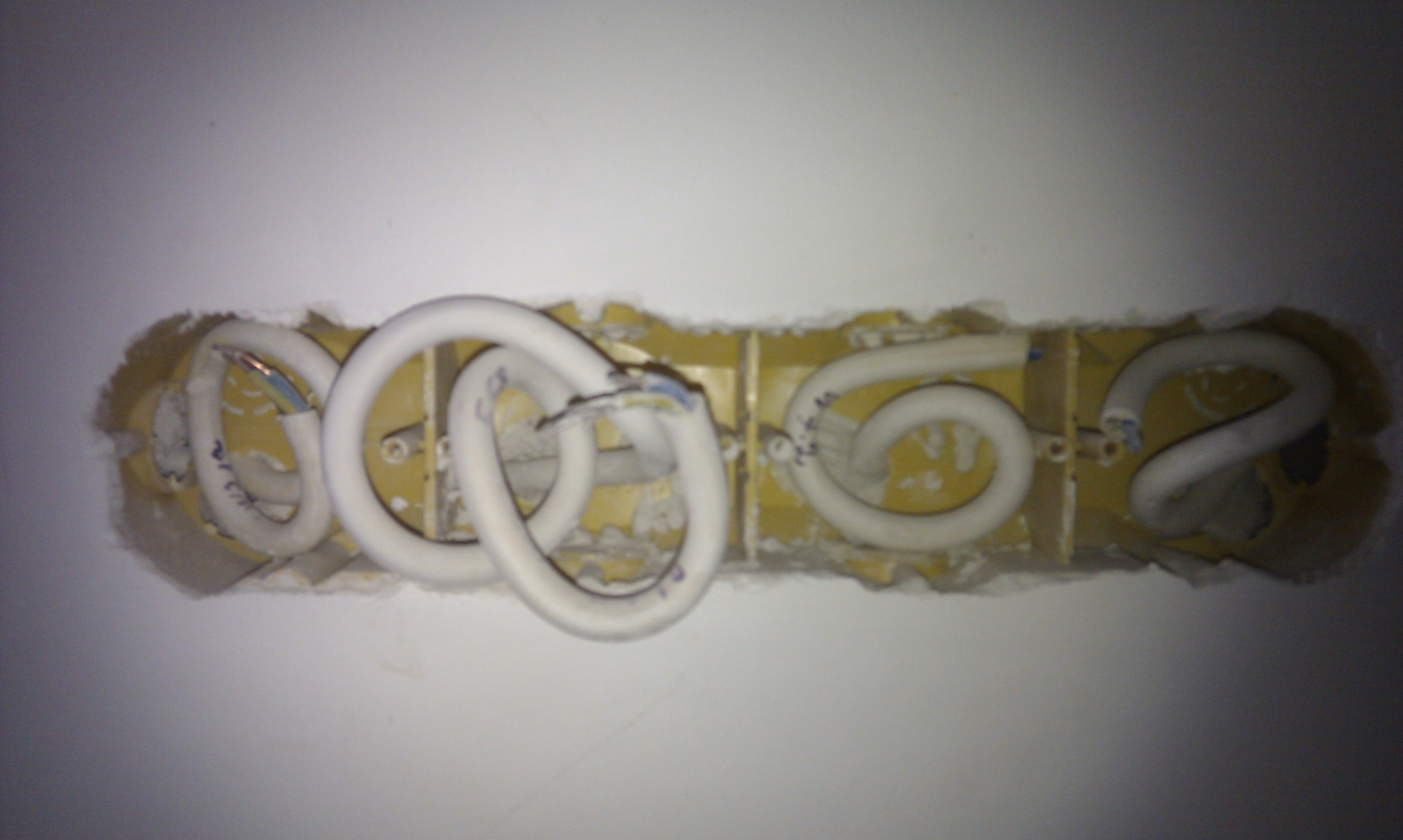

а розетки выглядят примерно одинаково, хотя, если нужна конкретика - задавайте правильный вопрос - получите правильный ответ
Конкретика - раз Вы не ставите распредкоробки, (а окутываетесь проводами/кабелями), следовательно Вы используете прямые линии, так вот конкретный вопрос, точнее просьба выложить фото монтажа (пошаговое) обоих концов провода, какой инструмент используется для зачистки, какие мероприятия по подготовке проводника, какие АВ используются, какие розетки, какой способ подключения провода в обоих случая, чем обоснован Ваш выбор, какое усилие затяжки винтов (если таковые имеются), каким инструментом соблюдаете?

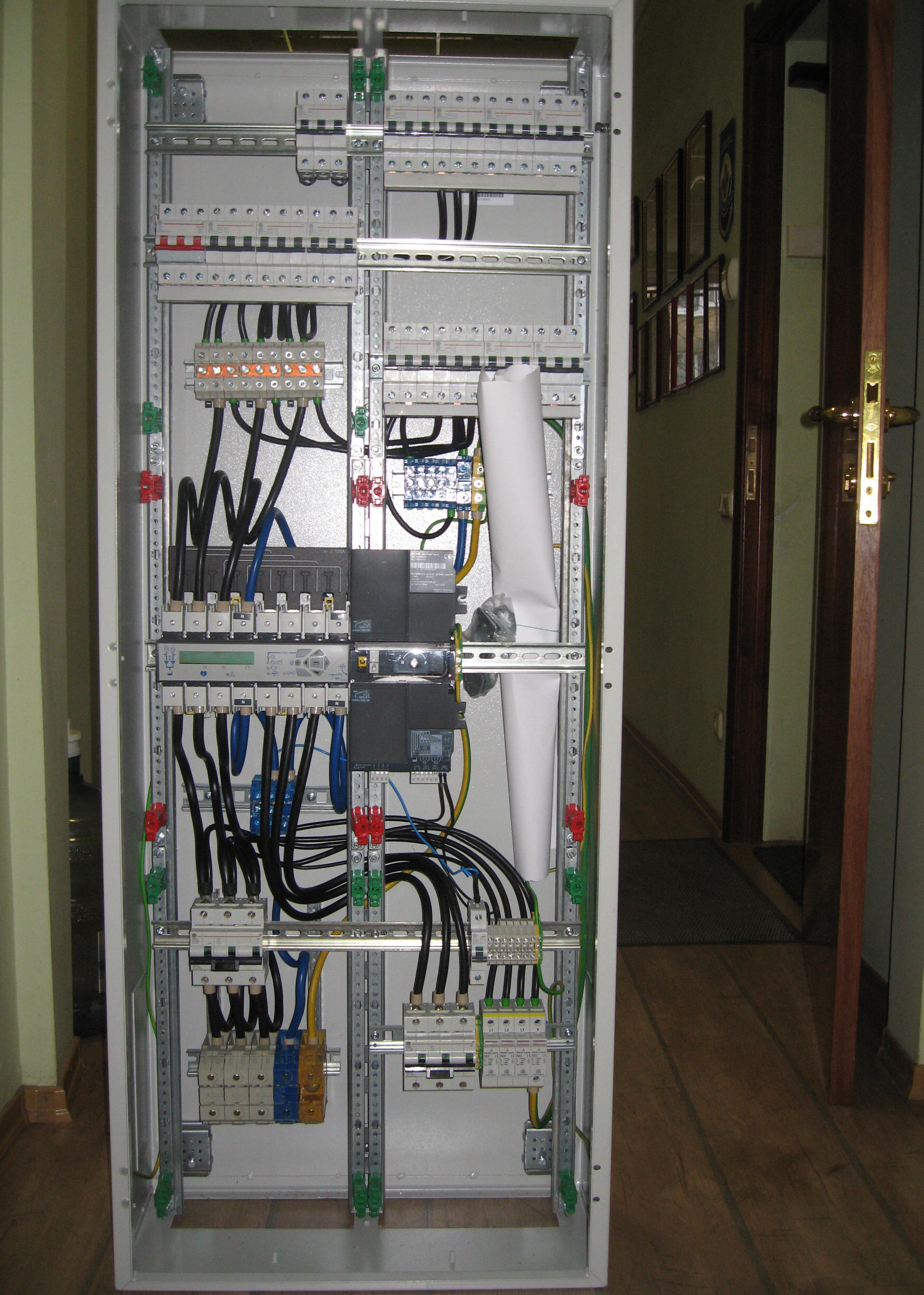

На вежливую просьбу - завсегда отвечаю вежливо - более того - риглашаю на объекты свои и дам возможность что-нибудь сломать-порвать, дабы убедить в правильности принятого решения...
Итак - расход кабеля увеличивается на 4,5 %, хотя расчётные были - 11%, но за многие годы подсчётов - цифры более чем реальные, обоснование писал неоднократно - повторять не буду - ищите на форуме.
АВ и ДА - Итон, ранее Моэллер,
АВ 10-16А свет, кабель 3х1,5 мм2
ДА 20-25 А, ток утечки 30 мА -кабель 2х2,5мм2 - розетки, за исключением конечно "мокрых" комнат то особь статья...
Розетки-выключатели - выбор заказчика, но в любом случае - не базар-вокзал - короче - Легранд- нижняя планка, в исключительных случаях - Поло... но крайне редко.
Если что-то ниже - просто отказываюсь и это не обсуждается...
Затяжка винтов в клеммах АВ и ДА - динамометрический ключ - по одному в каждом чемодане с гильзами, как и опрессовщики-стрипперы... усилие - стандартное, прописано во всех каталогах.
Но обтяжка сезонная - это обязаловка...
Инструмент - обжимки, зачистной - от Вейдмюллера, бокорозезы Книппекс и Бакко.
Никаких скруток - безвинтовые клеммы Вейдмюллер и Ваго с пастой контактной.
Вроде ничего не пропустил?
