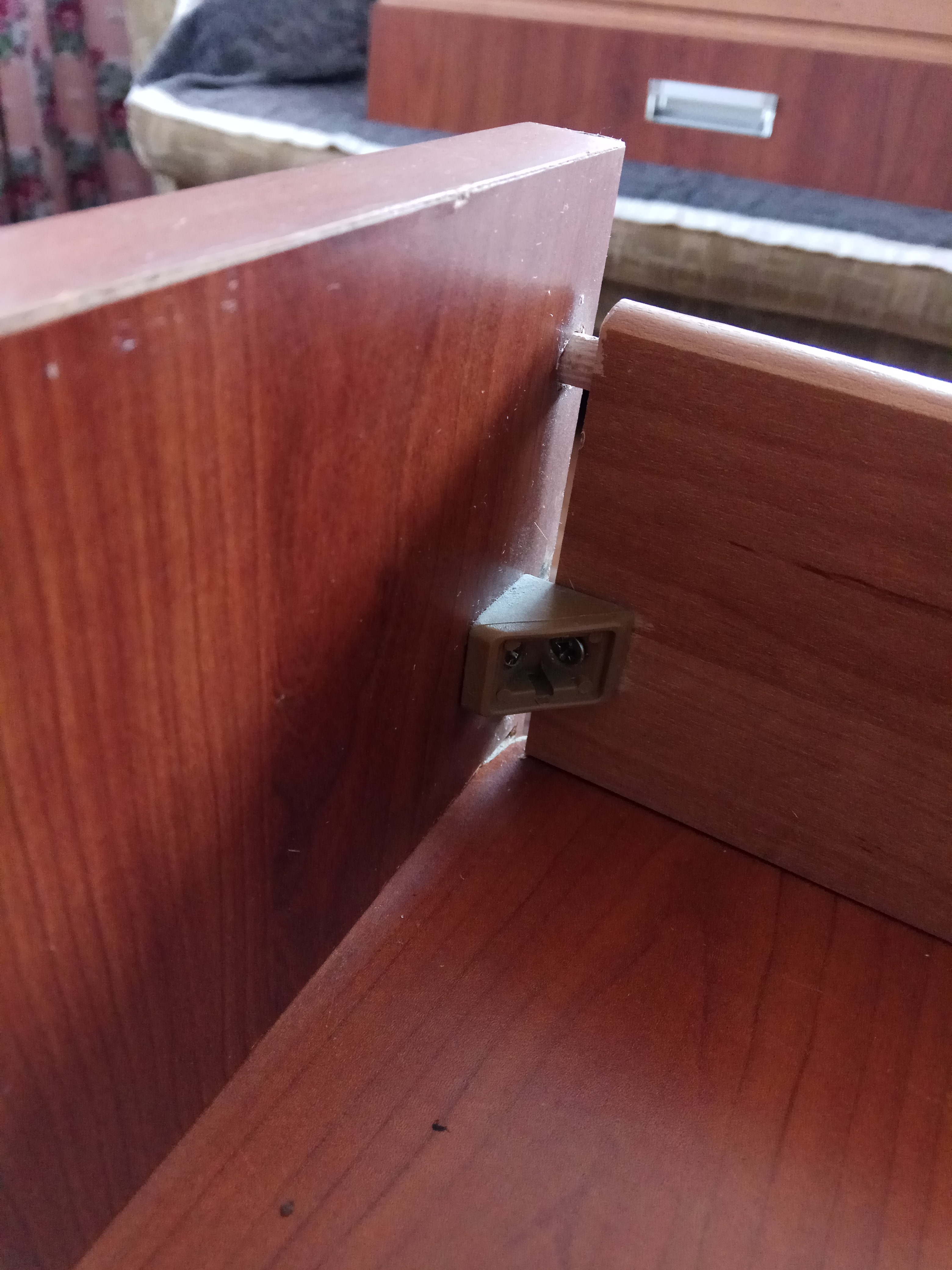

Если в комоде расходятся стенки выдвижных ящиков на шипах: посадить на клей, стянуть изнутри металлическими уголками на шурупах или укрепить конфирматами 7*50?

Что значит расходятся? Они не скручены? Из какого материала они сделаны?

Пластиковый уголок самопальный.

Как Вы собираетесь крутить комфирмат, через фасад? Я не сторонник клеить ящики, но думаю в бюджетной мебели можно. Промазать шканты и стянуть струбциной. Какое то время походит.
Разобрать и собрать на клей. Плюс добавить клей в паз для днища. После высыхания прослужит много лет.

Допустим, через боковую стенку в торец задней.

Какой клей посоветуете? ПВА Момент?

Да ПВА будет хорошо подходить.
Проклеиваю всегда и везде, где есть возможность и если это не навредит. Касается любой мебели.

Так это боковая стенка на фото слева,та,что повыше?

Слева - боковая, справа - задняя.
Хватит одного между шкантами.
А как зафиксировать боковушки к фасаду?

Наверно у ящика нет передней стенки,вместо неё только фасад.Лутчший выход,сделать её.Тогда фасад крепиться саморезами 30мм изнутри,через переднюю стенку ящика.

Именно так.
Просто вирезать переднюю стенку из ламинированного ДСП и вставить между боковушками, зафиксировав конфирматами?
