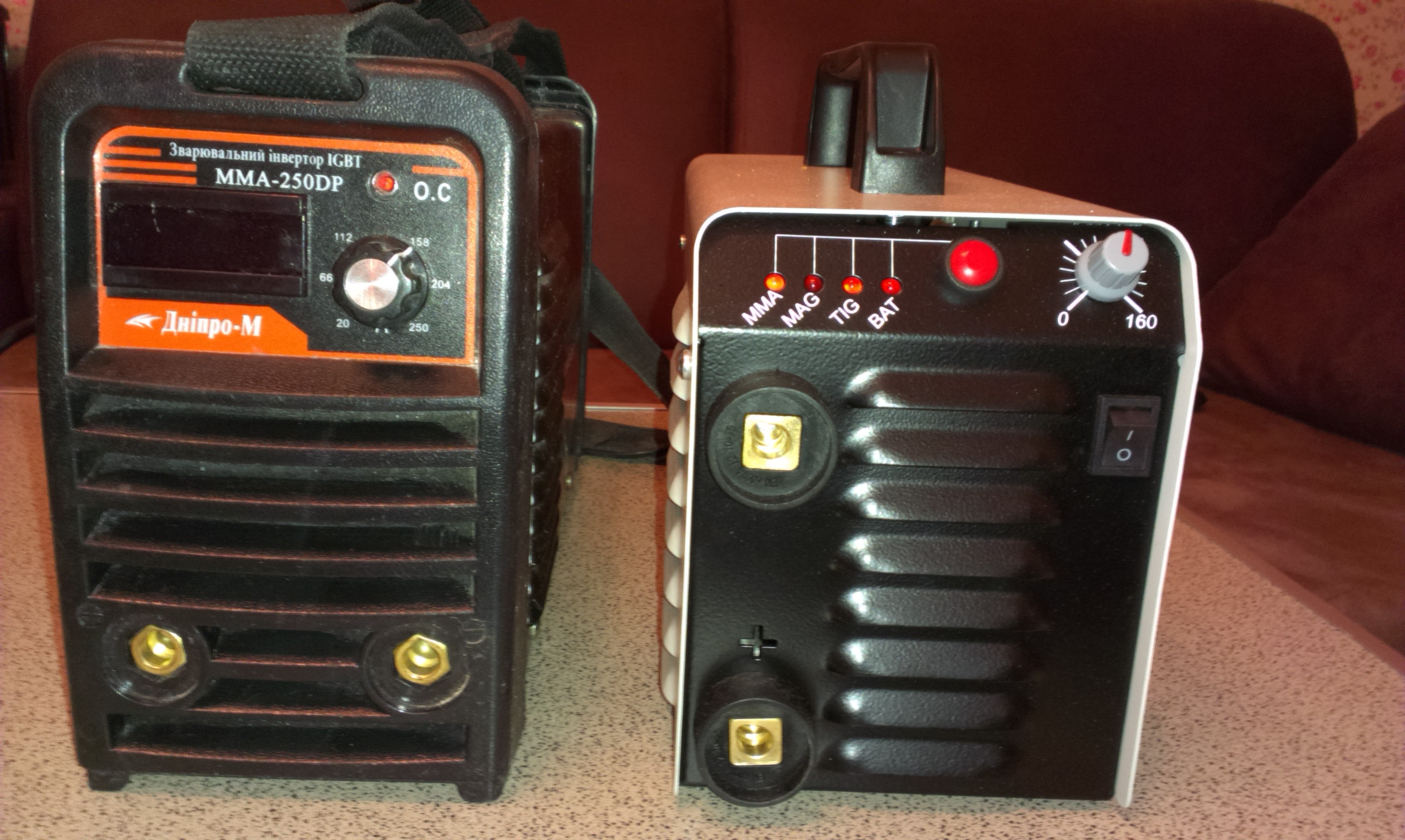

Конкретно у меня на даче у двоих соседей аппараты одного и того же китайского производителя (о которых шла речь выше) - торговую марку специально не называю (а то реклама ведь......) уже 2 года и люди довольны как слоны. И скажу так, если китайцы могут дешевле делать, и инструмент работает, а платить за него меньше нужно, тогда почему меня должно волновать из чего они его там слепили? Мне результат важен на выходе и он есть. Мои замеры оказались удовлитворительными - 3-ка электрод и ворота на даче, трубу 4-кой. А делают его пусть хоть из воздуха, простому человеку главное чтоб работал.
Вам просто нужно глянуть одно кино и Вы всё поймете сразу. Кино про то, чем отличаются дрели Бош. https://www.youtube.com/watch?v=7j3lBg6vL7A
причем, обе рабочие! :beer:
Жигули нормальный автомобиль, едет и хорошо едет. А есть еще Опель, Мэрс и тп. А есть Запорожец - тоже авто, 4-е колеса, крыша, мотор, сиденья... Тоже едет (если повезет), и довольны его хозяева...
п.с. Инверторы в основном собираются их одних и тех же комплектующих (в большинстве), но по разному. Почти во всех дешевых китайсях пишут - ГС, Форсаж, Антистик и тп. Ну зачем это писать, если нет даже на схеме их, нет посадок под их детальки на платах. Их просто нет.
Антистик... бывает что он есть, но мерял ток на 3-ке залипшей, видел 90 А. Хороший такой антистик. 90А это норм. сварка электродом 3-кой. Электрод краснеет, сыпется обмазка и отодрать его невозможно. В ремонт приходила их масса, случайно коротнул держак на массу или свариваемую деталь. Так у них еще и термозащита в 30% примерно либо ваще на срабатывала, либо тогда, когда уже слишком поздно (в серии апп. термодатчики стоят на 114 град !).
А в тех же наших тнверторах, во всех - ССВА, Атомы, ИИСты и тп - при залипе ток сбрасывается как положено - в полный 0. Приносят Прораб-200, новый, говорят - 4-ку не тянет. Померял - на макс он дал (на хор. сети) 120 А. Ну и как он 4-ку потянет ? А ИИСТ-140 тут же в мастерской выдал 142 А.
Уже промолчу, что вместо 12 сил.транзисторов видел 4-е запаянных, вместо 9 вых. диодов - 2, т.е. по определению, по деталям, не выдать ему более 90 А.
Про наличие - отсутствие выходных дросселей, влияющих на качество и комфорт сварки, т.е. чисто для ПОЛЬЗОВАТЕЛЯ, уже просто молчу, за последние годы столько писал, что устал.
Действительно - и зачем платить больше...
