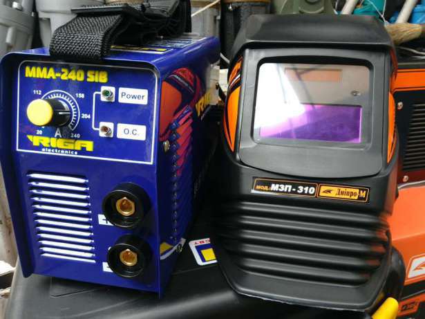

Кот75 Опубліковано: 16 квітня 2016 Поділитись Опубліковано: 16 квітня 2016 Ув Сварщик, Вы так категорично высказываетесь, что аж жуть берёт. Среди китайцев тоже полно нормальных аппаратов за свои деньги. А покупать для хобби целей(или как вы выражаетесь присрать) дорогущие аппараты которые будут использоваться от силы раз в год чтоб сварить пару уголков, лично я смысла не вижу. Про знакомого уже писал недавно. Купил себе недавно точно такой комплект чисто чтоб лежал на даче. Название не говорю специально. Маска хамелеон + инвертор 1950 грн. Доставили бесплатно. Варит отлично! Поджиг мягкий. Без каких либо ударов. Прикоснулся и пошол работать. Шов ровный, т.е. варит без скачков и падений. Что ещё нужно для дома/гаража/дачи? Опять же повторяюсь, наши же Запорожские Элсвы на работе вынесли мозг. Пока не побывали у местного кулибина на переделке. Про обслуживание у оффициалов можно забыть, это миф. Полуавтомат от нашей же запорожской Энергии, тоже не фонтан. Так что не нужно пугать людей китайщиной. Это ещё ничего,особенно последних выпусков/разработок.Они не стоят на месте и очень быстро учатся и реагируют на ошибки. А ИМХО остерегатся нужно наших типа "производителей", которые закупают самые дешовые комплектующие, собирают на скрутках, не удосуживаясь даже платы делать, выставляют непомерную цену и потом гордо именуют себя национальным выробныком.... 4 Посилання на коментар Поділитися на інших сайтах More sharing options...
Hordi Опубліковано: 17 квітня 2016 Поділитись Опубліковано: 17 квітня 2016 .. Название не говорю специально... Варит отлично!.... Эта тема как раз для того, чтобы знать такие аппараты. Поделитесь названием отличного аппарата! Посилання на коментар Поділитися на інших сайтах More sharing options...
bigbro Опубліковано: 17 квітня 2016 Поділитись Опубліковано: 17 квітня 2016 Кто-то пользовал данный аппарат Duga diy-240? Интересно услышать мнения. Нужен для сварки ограждений на участке. Посилання на коментар Поділитися на інших сайтах More sharing options...
Кот75 Опубліковано: 17 квітня 2016 Поділитись Опубліковано: 17 квітня 2016 Эта тема как раз для того, чтобы знать такие аппараты. Поделитесь названием отличного аппарата! Делюсь. Riga-240. На среднем положении регулятора, т.е. прим 120 А, тройкой варит вполне нормально. Но у меня на даче напруга плохая. Максимум 200 В. Маска не помню название. Но хоть с виду и самая простая, без каких либо регулировок, функцию свою выполняет. Для постоянной или хотя бы продолжительной работы конечно использовать её нельзя. Но, как тут выражаются, присрать пару уголков, вполне подходит. Главное, что намного удобнее щитка, который в комплекте с инвертером идет. 1 Посилання на коментар Поділитися на інших сайтах More sharing options...
