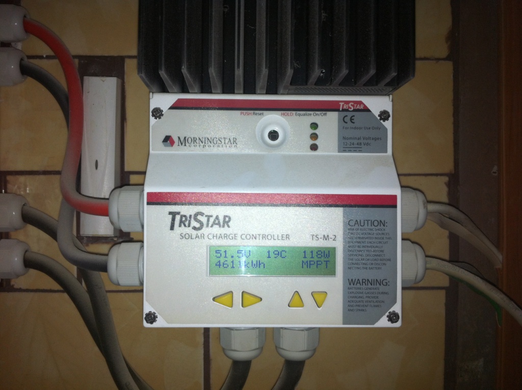

Данные по выработке за октябрь месяц:
Выработка СБ, Квт*ч - 170
Выработка ВЭУ, Квт*ч - 45
Общая выработка (СБ+ВЭУ), Квт*ч - 215
Потребление от системы, Квт*ч - 114
  • Лайк 15
  • 4 тижні потому...

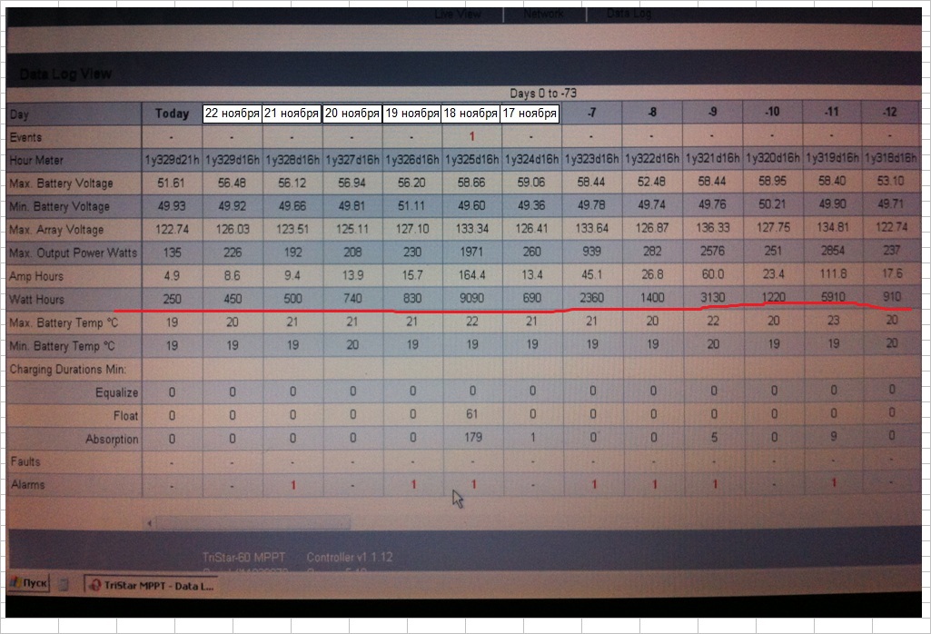

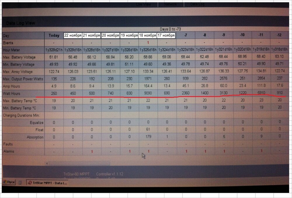

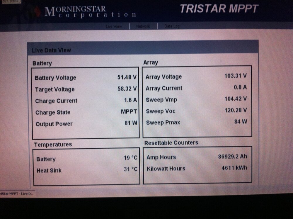

За три недели ноября получено:
СБ - 67 Квт*ч
ВЭУ - 59 Квт*ч
Снова, как и в прошлом году, ветряк уверенно доганяет фотопанели по выработке, так как от них в такую погоду проку все меньше.
Вчера в 12 часов дня весь массив выдавал от 80 до 150Вт.
  • Лайк 12
