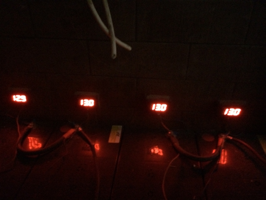

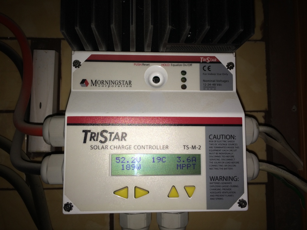

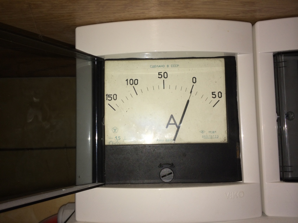

Специально съездил на объект и провел наблюдения, итак:
Фото 1 - текущая выработка от массива СБ в ваттах и амперах
Фото 2 - показания контрольного амперметра, фиксирующего все приходящее/уходящее на акумуляторах. Этот прибор точный.
Фото 3 - Напряжение на 4-х группах АКБ в 12-ти вольтовом эквиваленте.
Как видим, СБ дают 3,6А а котрольный амперметр фиксирует от силы 2А, есть расход мощности. 1,6А*52В=83Вт - это та мощность которая уходит на ХХ инверторов, контроллера и прочей мелочи, я упоминал ее в своем последнем посте.
Теперь второе. Я пробыл возле приборов часа три, мощность СБ была примерно одинакова плюс/минус 50Вт. Напряжение на АКБ за этот период не росло и оставалось неизменным 13-13,1В.

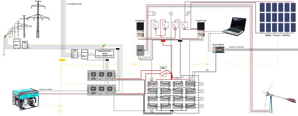

Larsen, мне вот какая мысль пришла. Вы написали, что нагрузка только холодильник. Думаю получается следующая ситуация: если после полного заряда АКБ (или даже просто когда напряжение сб или вэу ниже чем акб) отсутствует внешняя нагрузка, контроллеру ничего не остается как их просто не включать. Он бы их и включил, да некуда. Вот и получается, что Вы недополучаете киловатты, плюс сокращается полезное время работы системы и отсюда саморазряд.
Как с этим бороться? Может сделать следующее: включить функцию зарядки АКБ от сети, после чего повысить нагрузку, насколько позволяет ситуация. Это обеспечит Вам 2 вещи:
-гарантированный отбор энергии от сб и вэу, даже если не идет заряд акб. сейчас у Вас при малом напряжении заряд акб не идет, и если при этом нет нагрузки, Вы просто теряете киловатты.
-отсутствие недозаряда акб, т.к. они дозарядятся от сети
-сокращение времени простоя системы до минимума
Что думаете?
Что думаете?
Смысл понял, так и есть. При заряженных до отказа АКБ часть выработки уходит на режим Float а часть теряется, но в моем случае это врядли. Днем нагрузка приличная, не только холодильник. Я писал выше, что днем, почти постоянно работает скважинный насос 1,3Квт и к нему в плюс телик, холодильник, и прочая мелочь, так что нагрузки хватает. И на страже стоит тепловентилятор на 1Квт, им управляет блок Морнингстар РД-1, если что включает его на утилизацию излишков.

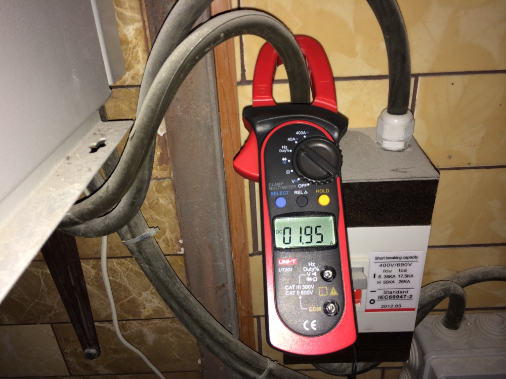

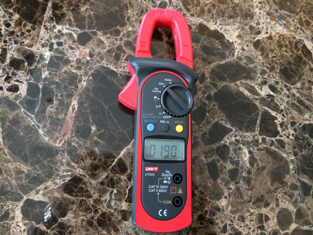

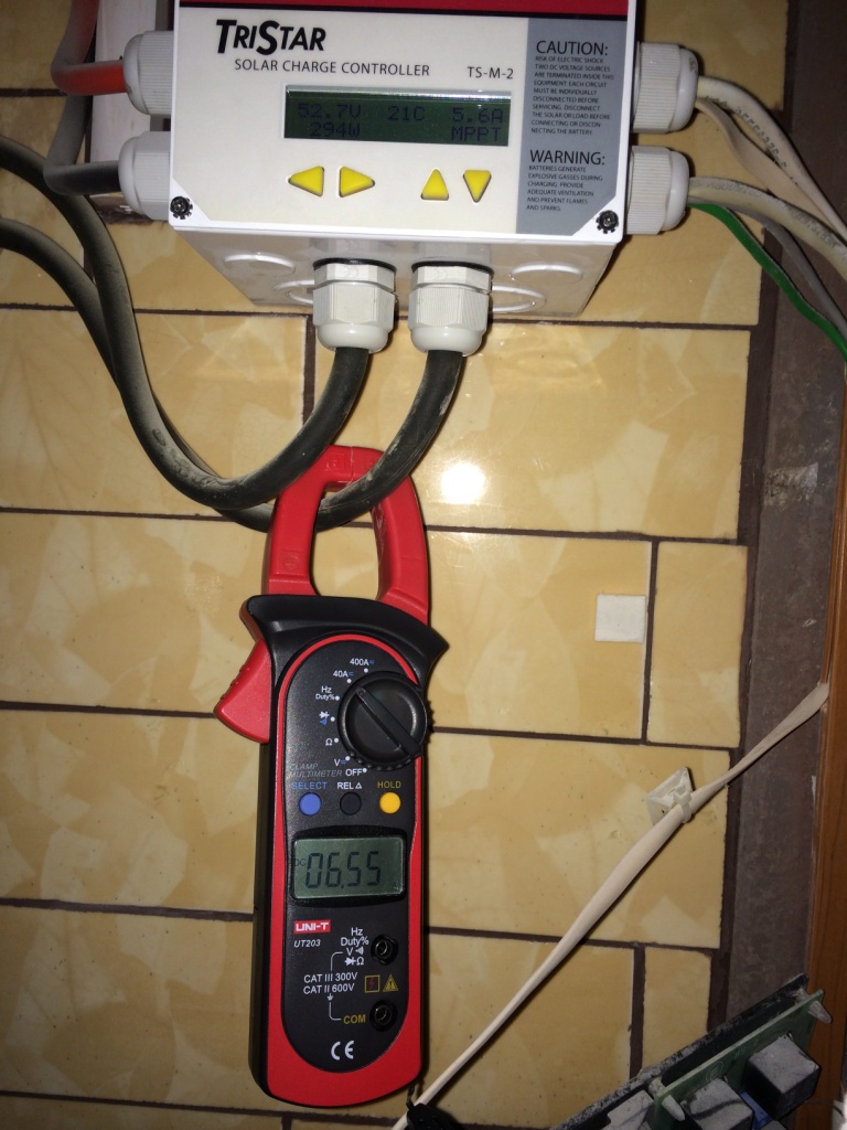

Только сегодня попытался померять :)
Во-первых какая-то совершенная непонятка с клещами, в свободном состоянии они показывают ток 1,9-2,0А (Фото 1) Прибор новый, правда лежит с лета без дела, может батарейки заменить?
Инвертора при работе от сети не потребляют от АКБ ничего. (Фото 3)
И новая каверза :-) Похоже что контроллер СБ приписывает себе лишнюю выработку. (Фото 2) Если от показаний на клещах - 6,55А отнять показания до измерения - 2А получится 4,55А. А контроллер показывает 5,58А
Ну вот такие "корявые" измерения я провел, надо клещи искать путевые.
Какой смысл приписывать, это не китаезкий но нейм, у Вас хороший блок с репутацией.
а вот клещи...плюс минус 1-2 А это легко, бывает до 5-7а

Во-первых какая-то совершенная непонятка с клещами, в свободном состоянии они показывают ток 1,9-2,0А :
(ссылка устарела)
стр. 6
2. Удалите измеряемый проводник из трансформаторных
клещей.
3. Нажмите REL∆, для обнуления показания.
