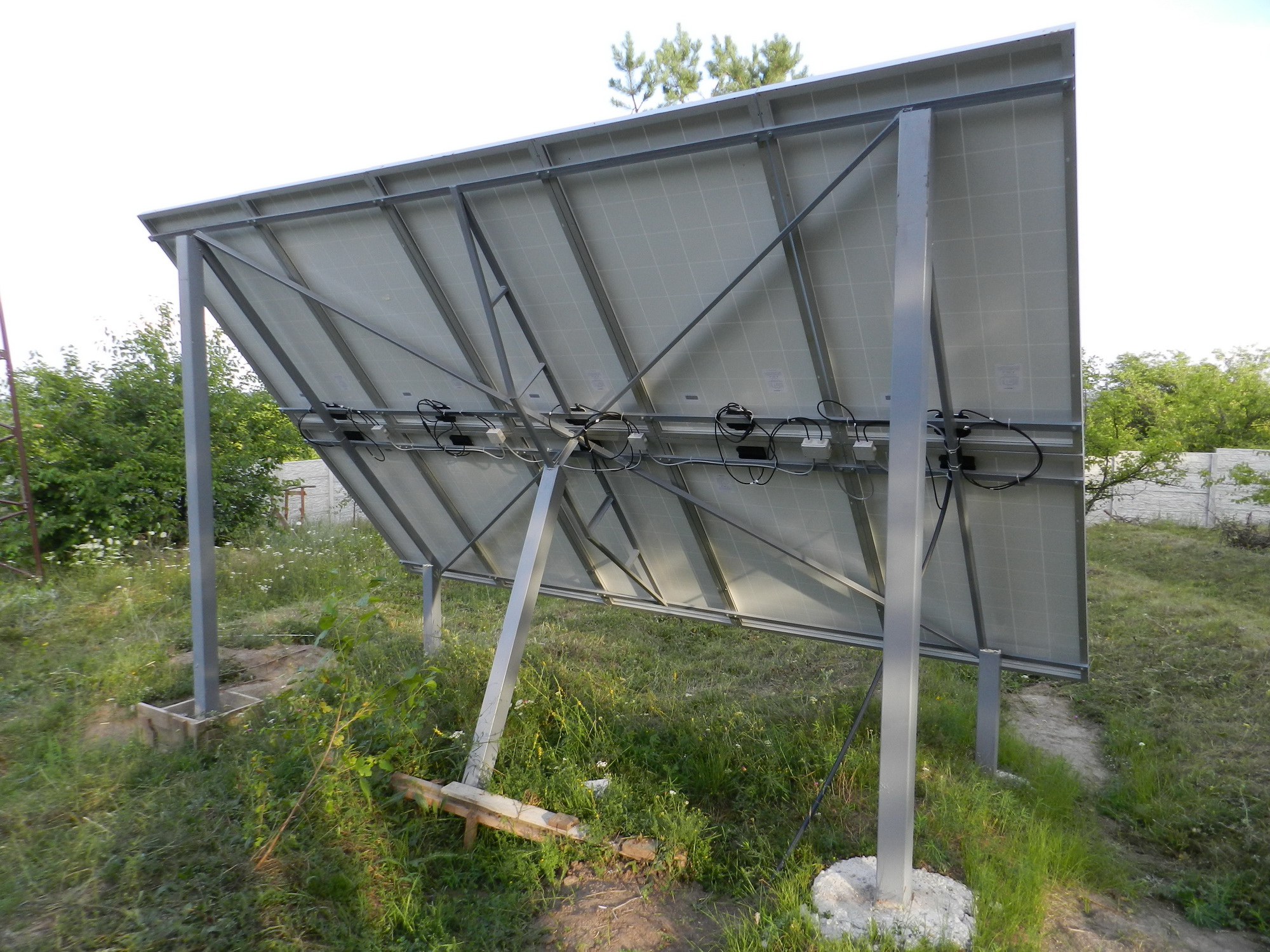

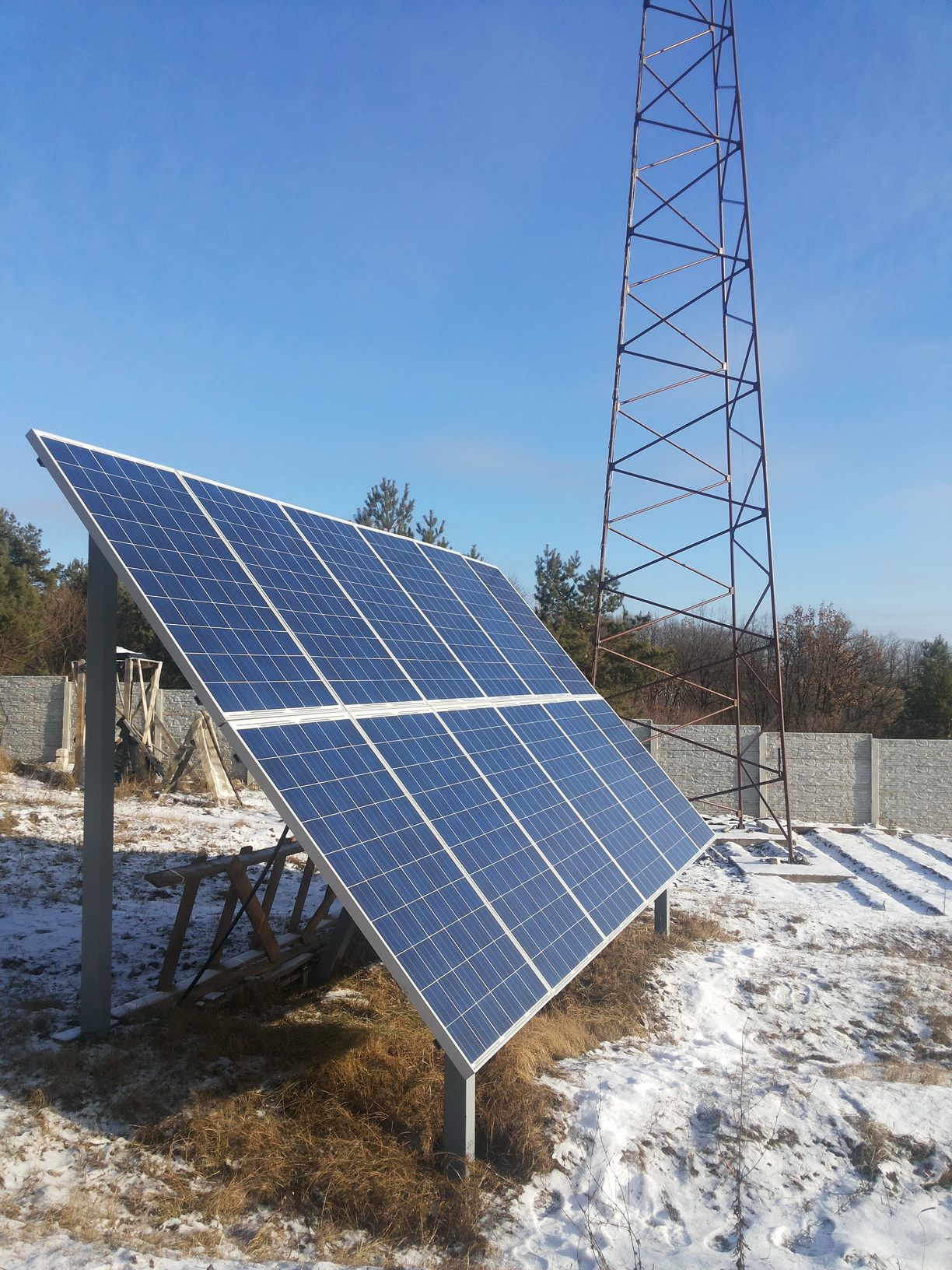

Этот вариант тоже не для всех, чаще используют меньшие углы установки. У меня есть 2 маленькие панели на 62 градусах-их забило снегом существенно.
В свое время я тоже призадумался, как установить панели, и пришел к выводу что поставлю их на раме на земле, что бы удобно было убирать снег, и вообще было легко к ним добраться. Угол взял средний 50 градусов (поликристталл)
Дурной вопрос, а как их градом не бьет? Я планирую раму из нержавейки, закрыть закаленным стеклом. Но почему-то кажется что много света в этом стекле останется. А тут вообще не видно стекла.
Все зависит от размера града, за 3 года пока сильного не было (в моей местности ) Закрывать стеклом не вижу смысла, сами панели имеют стекло достаточно прочное.

Мой массив 12 панелей Progeny 250W. Раму делал с товарищем, устанавливал все сам. Фото старое, там еще 10 панелей, потом добавил еще 2-е
Скажите, а у Вас есть статистика выработки панелей по месяцам? Если есть-поделитесь пожалуйста.
И какой контроллер заряда у Вас установлен-PWM или МРРТ
