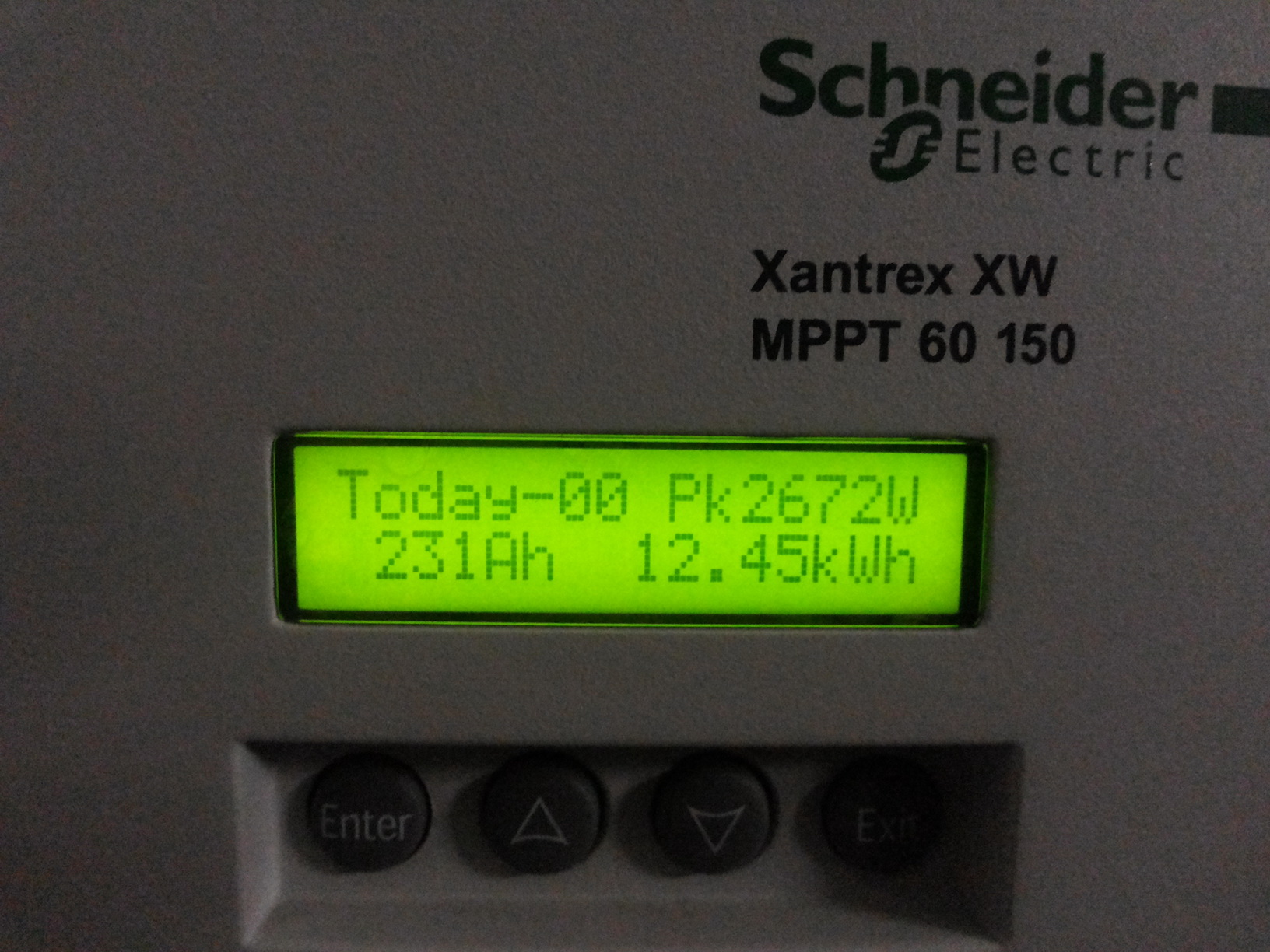

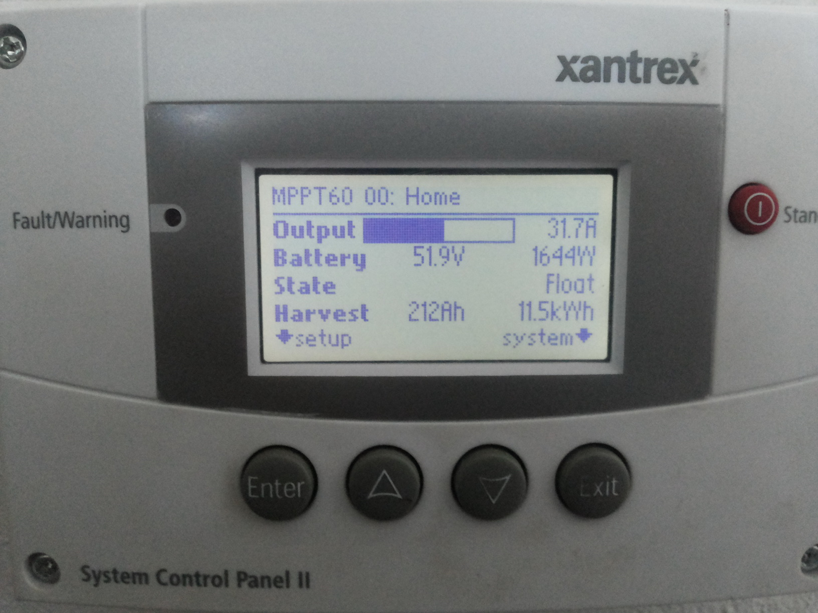

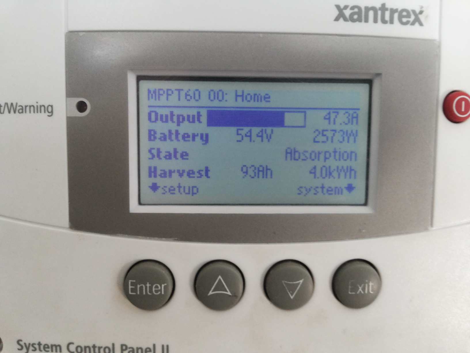

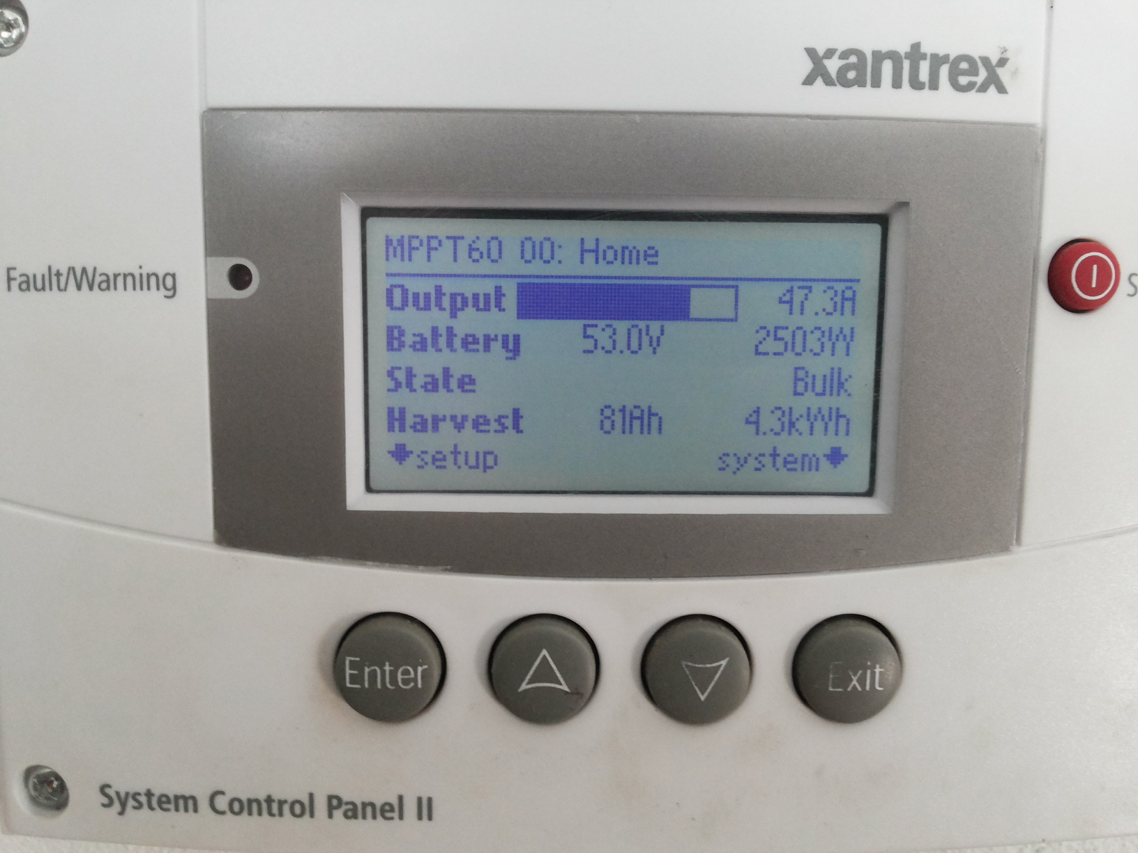

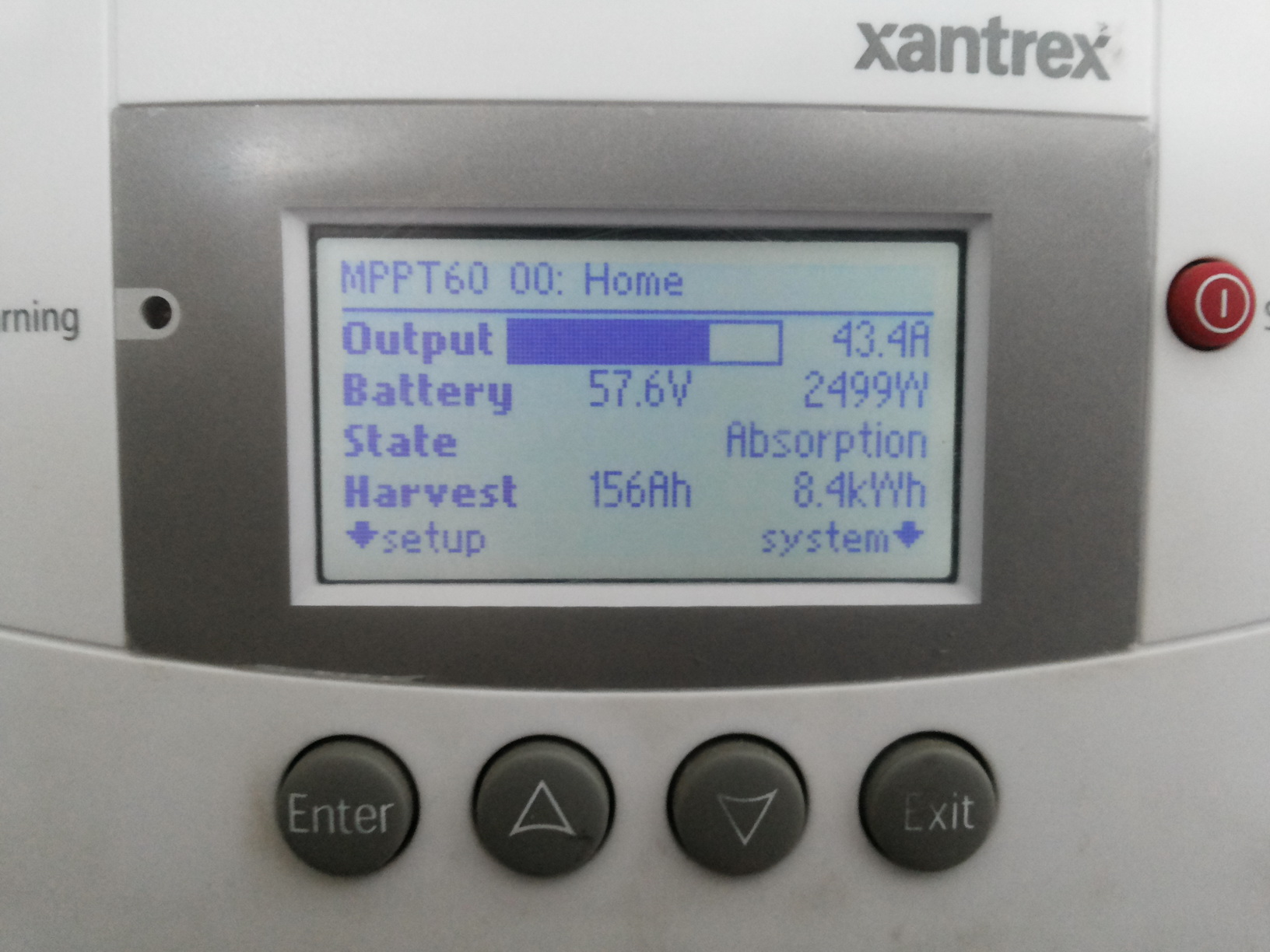

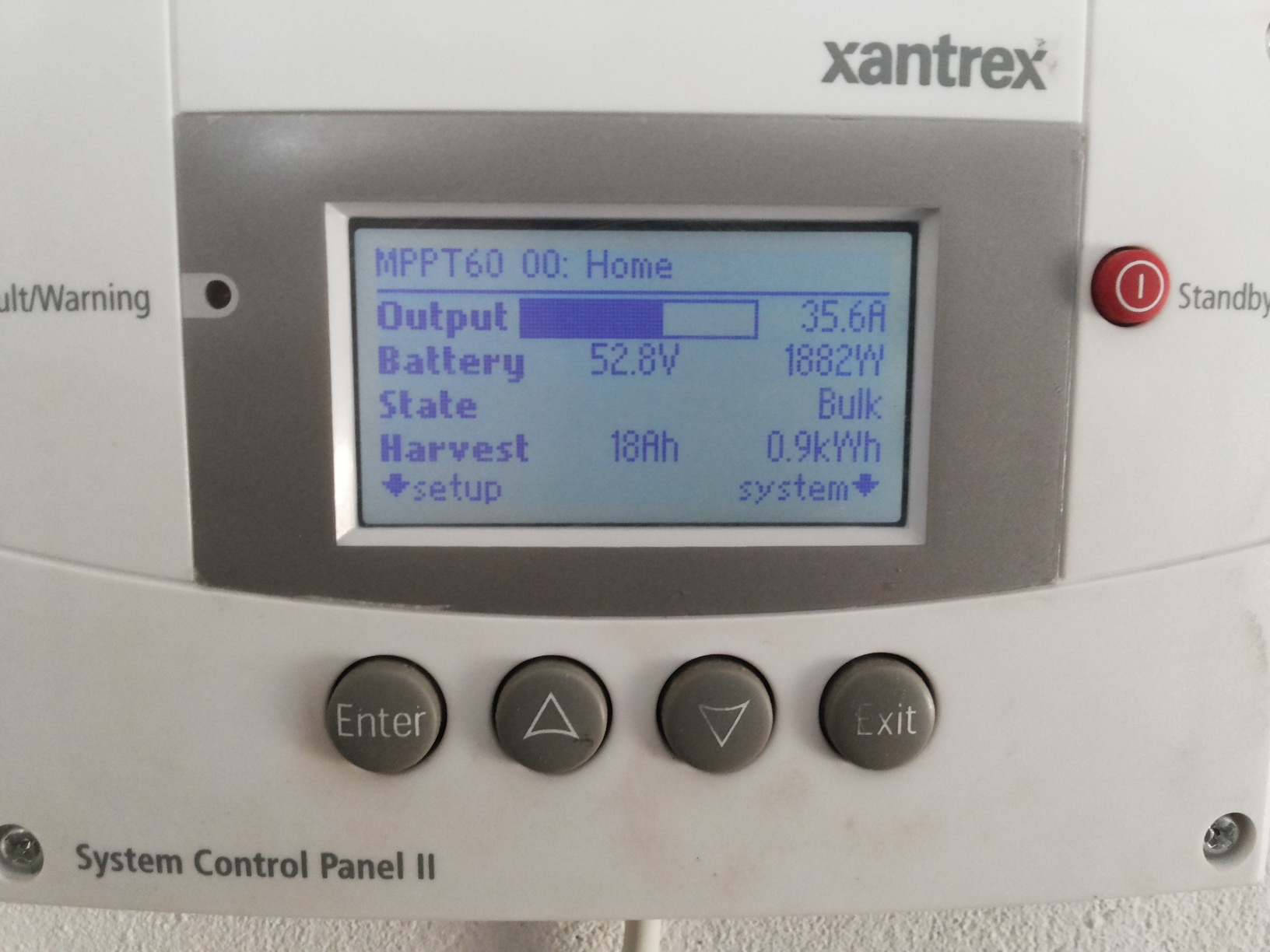

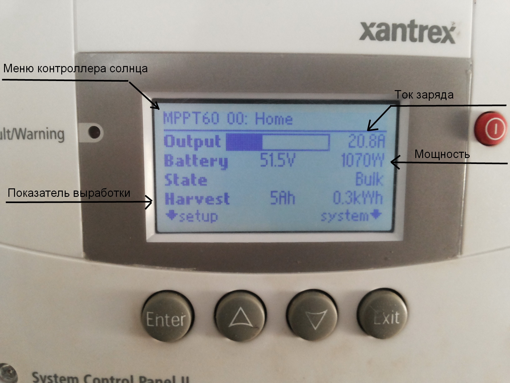

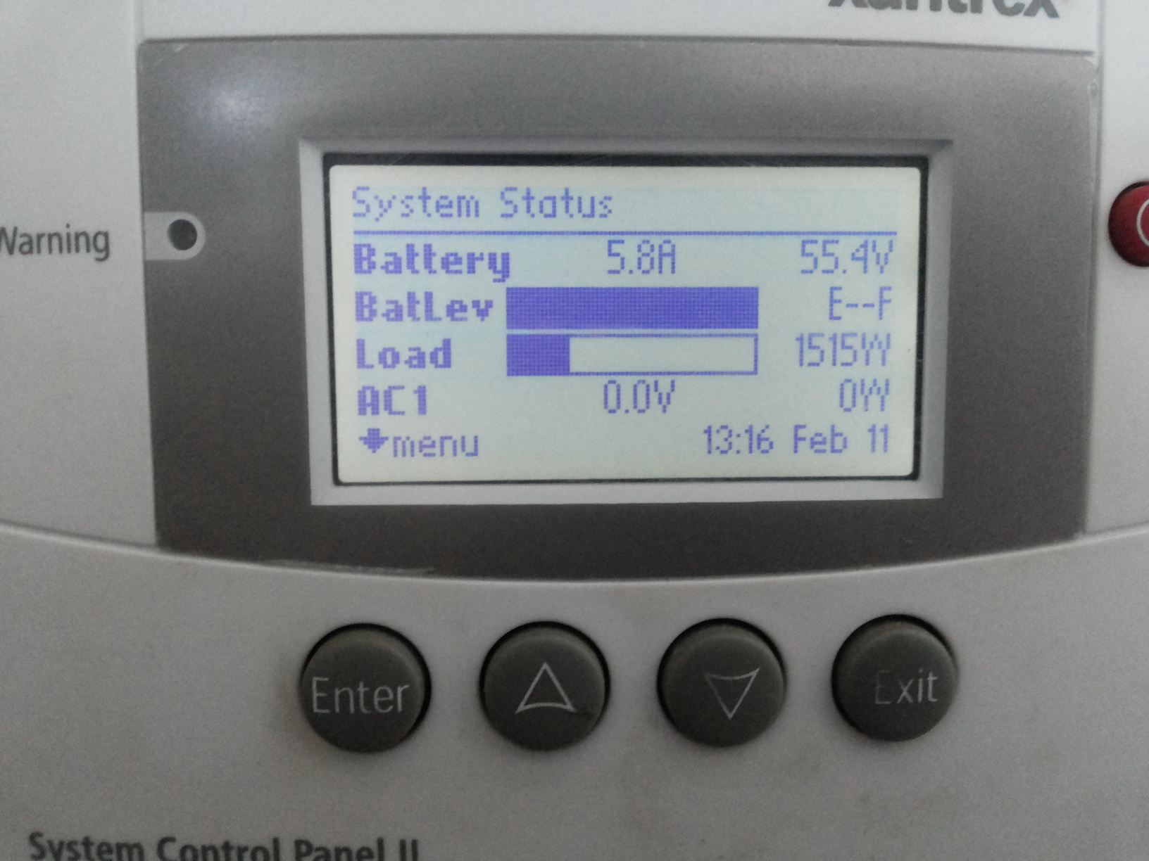

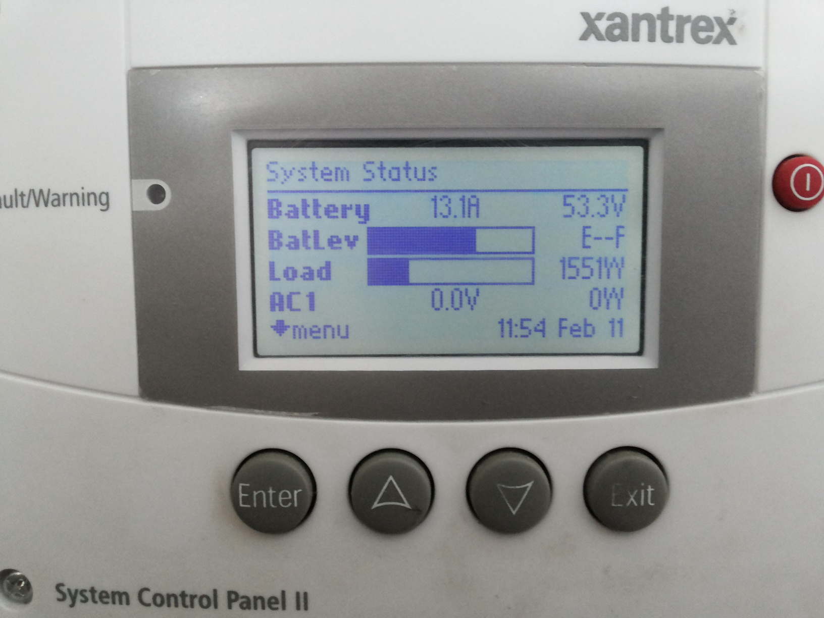

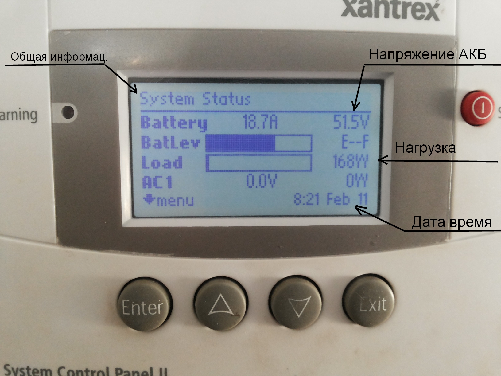

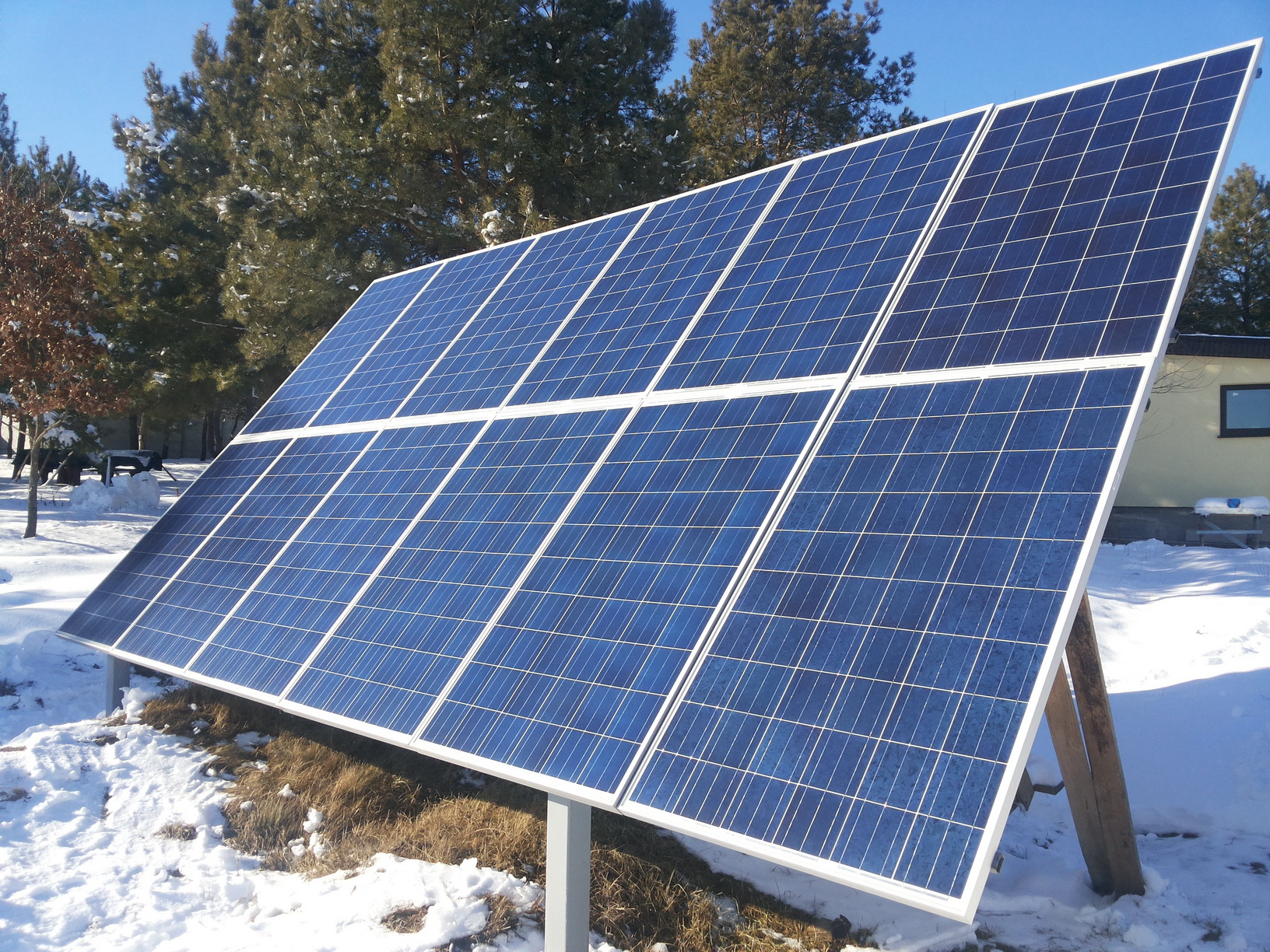

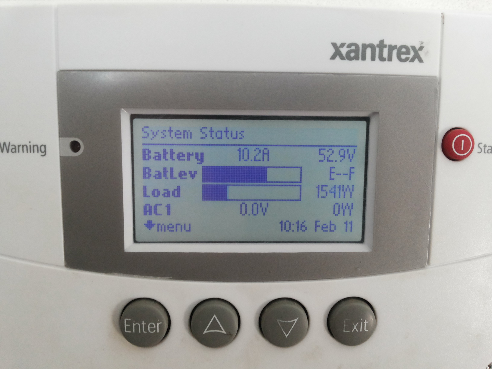

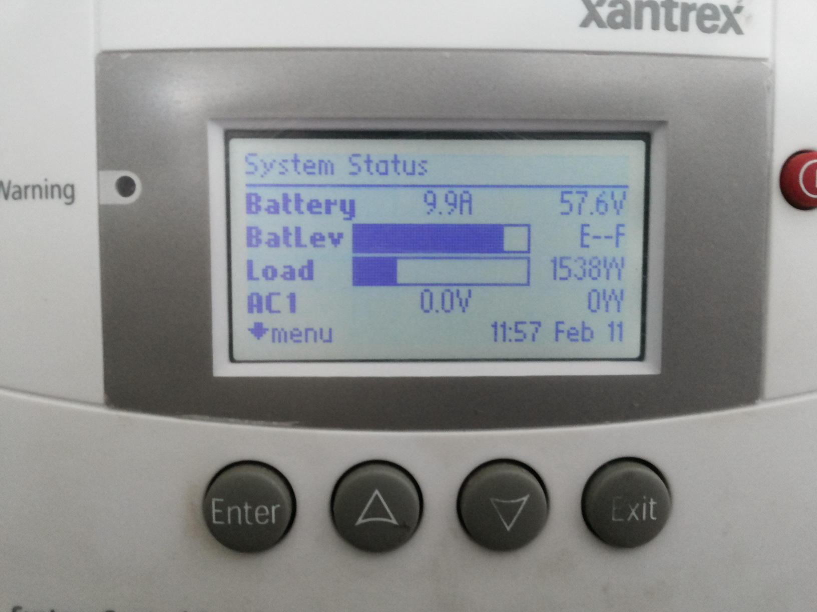

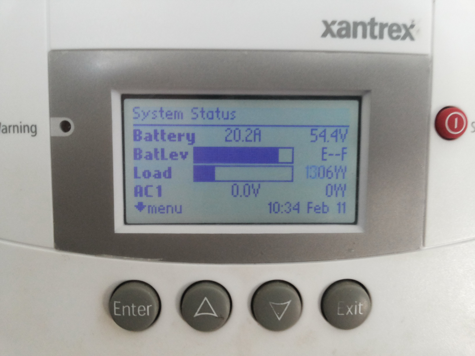

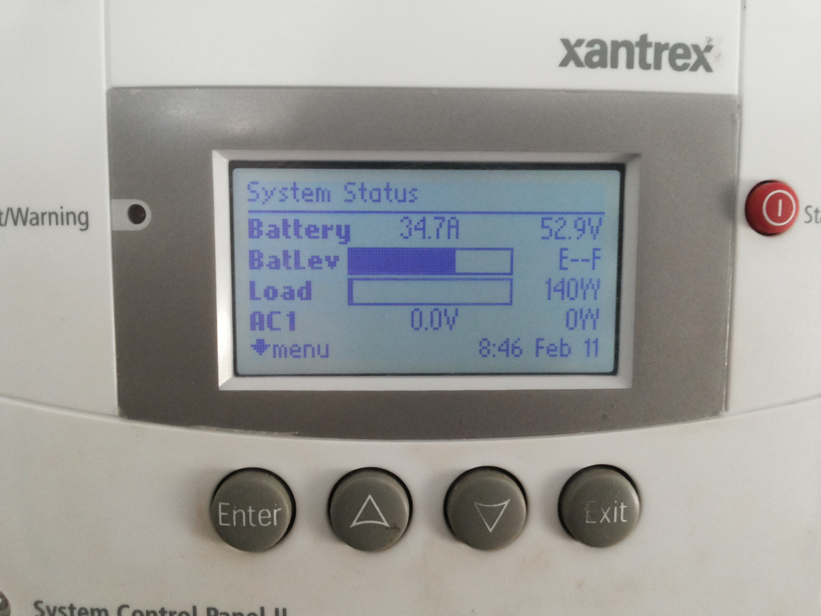

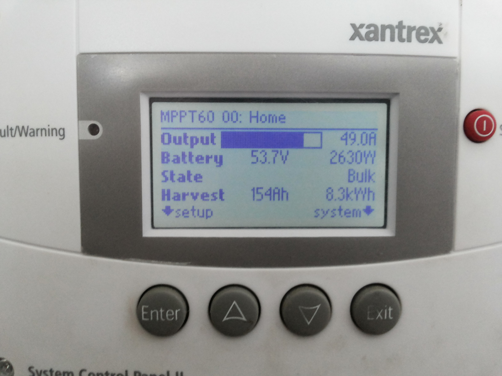

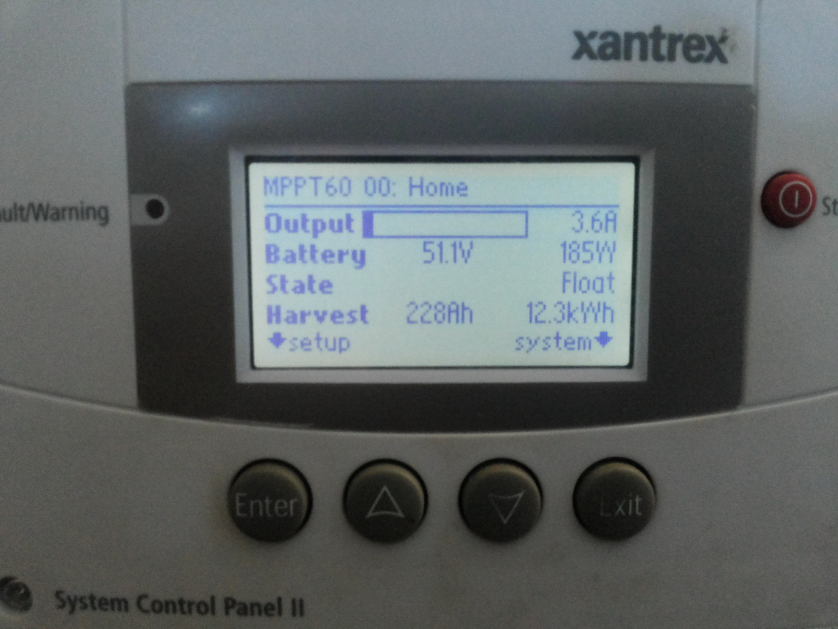

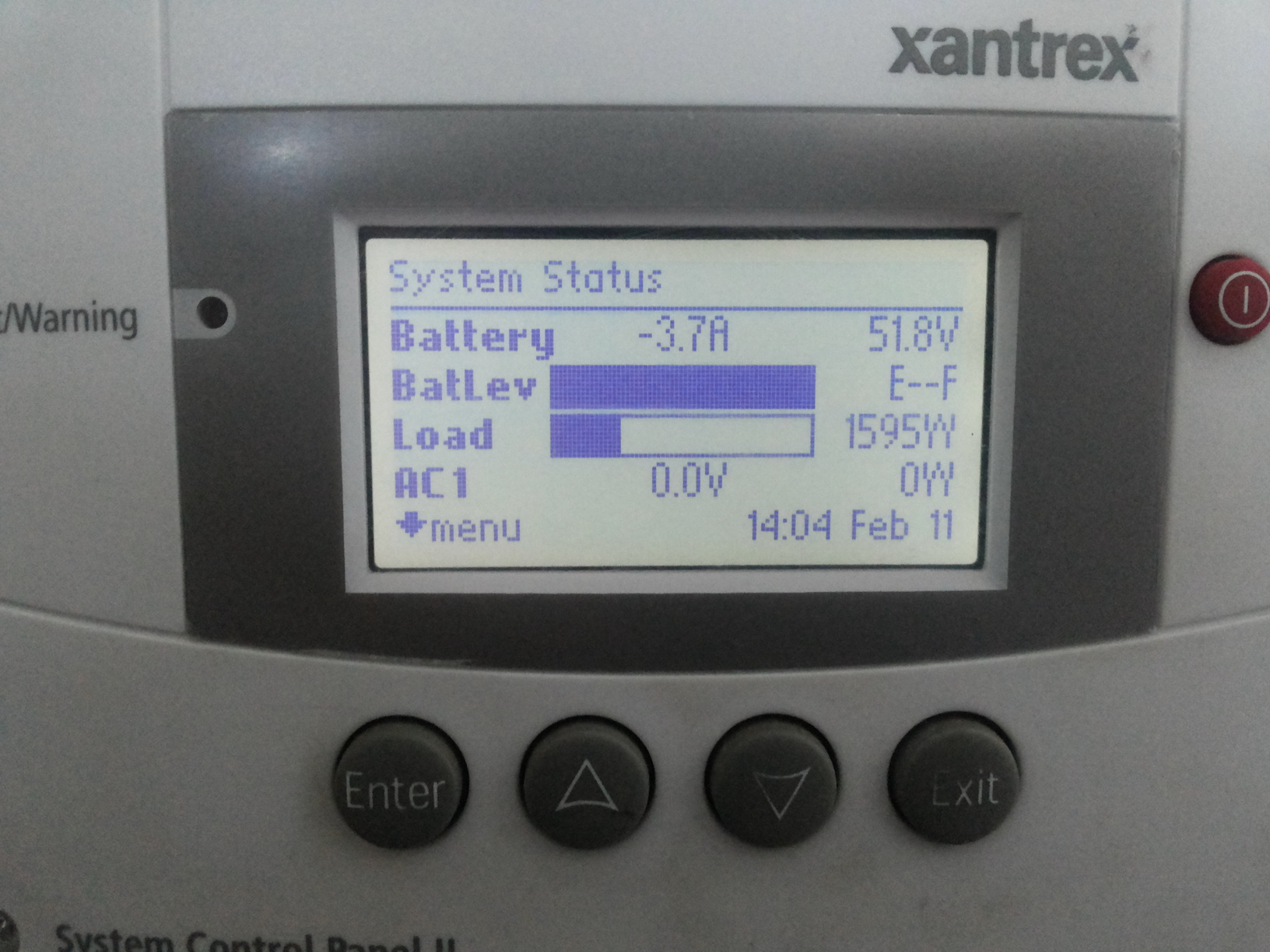

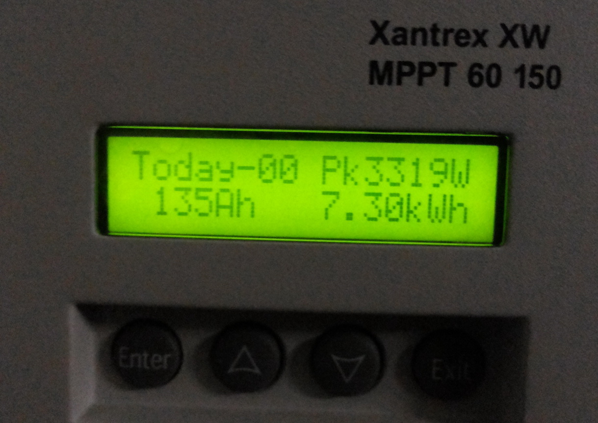

Всем Привет! Хочу немного поделится статистикой выработки солнечного массива 3000 Вт за 11.02.15. чистый солнечный день. Отчет выкладываю в фото, которые сняты в разные промежутки времени по две фото в каждый промежуток (первое фото: общ. инфо. второе: инфо. контроллер солнца).
Все фото не влазят, продолжение следует...

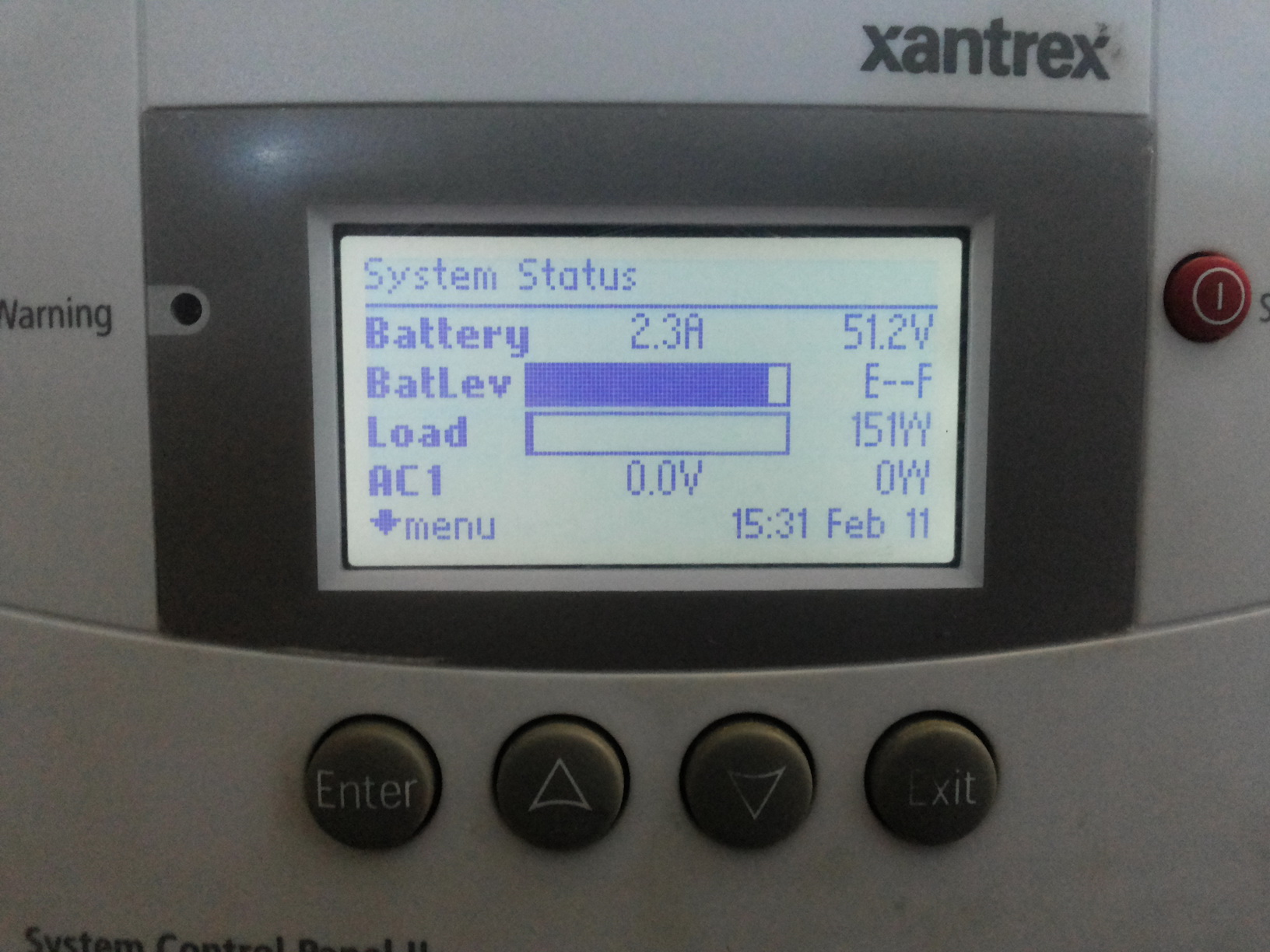

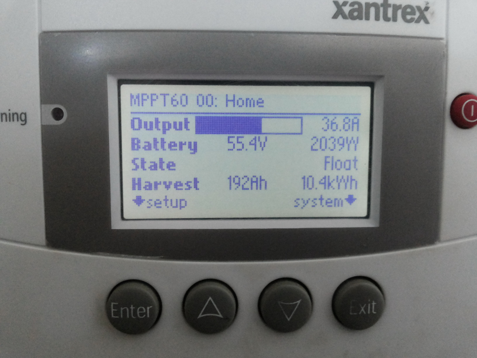

вторая часть. В 15:30 пошла тень от деревьев, там уже видно спад мощности. На последнем фото общий итог выработки за день.
12,45 КВт*ч за день?
Как видите:) или Вы считаете это мало?:)
12.3 кВт.ч было уже в 15:31. Потом уже мощные потребители в доме не включались, так как солнце начало заходить за деревья. У меня их там много растет :)
мне достаточно... Немного стабильности правда не мешало бы.
Я у вас автономка?
Я у вас автономка?
В такой день как вчера, работа всех мощных потребителей свободна.
я не совсем понял Вашу фразу "Немного стабильности правда не мешало бы."
Вся моя система работает отлично, без сбоев. Полная автономка.
