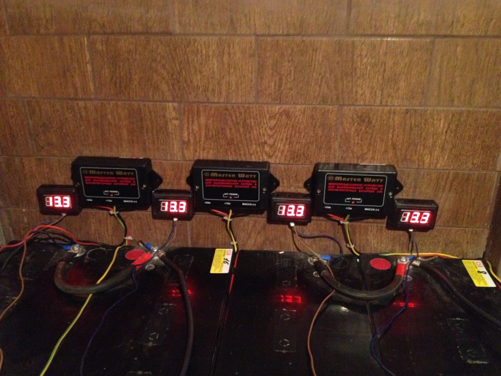

Сегодня установил третий балансир Колдун.
По сути:
На момент установки зарядный ток был только от ветрогенератора, колебался в пределах 10-15А на весь блок АКБ. После подключения "новичок" работал не отключаясь довольно долго, минут 20 - видимо разбаланс между 1-2 и 3-4 рядами был существенный. Греется при продолжительной работе, температура корпуса примерно градусов 40С.
Эмоционально:
Очень все как-то идеально стало, Мастер-Ваттам вискарь высылать видимо надо. Пока обожду до первого солнышка, посмотрим как с повышенным напряжением Колдун справится, хотя уже уверен-справится.
  • Лайк 6

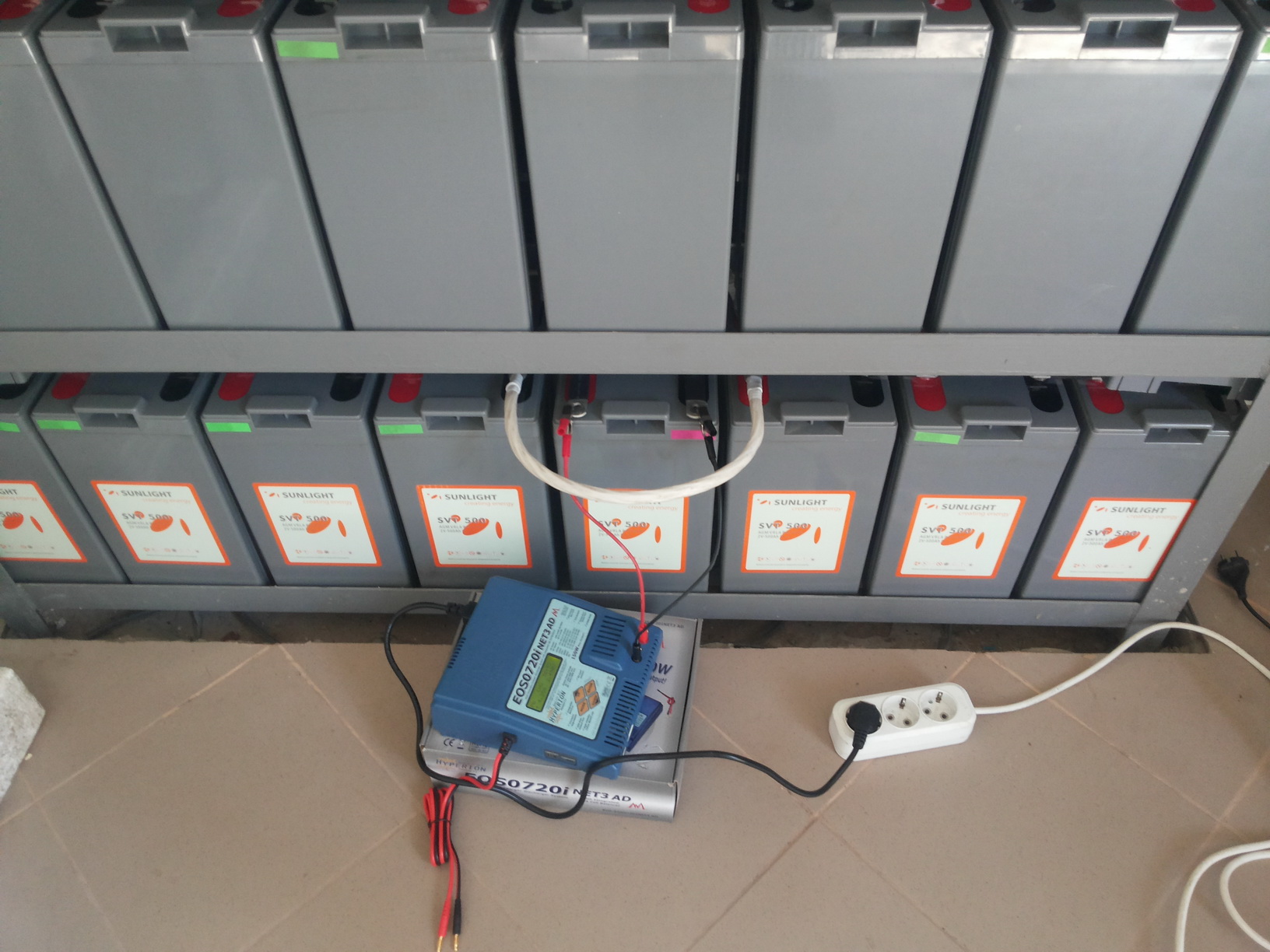

Доброго времени суток! Сорри Larsen, что сразу не ответил. Хочу сразу написать, что у меня полностью автономный дом, внешних источников нет, и наверно еще долго не будет :D уж очень мы "далеко" забрались. Ладно, это такое, теперь о главном, я себе поставил такой комплект: гибридный инвертор Xantrex XW 6048 E (то есть 48v) ВЭУ Flamingo Aero 4.4/400 1.6 кВт. солнечный контроллер Xantrex XW-MPPT 60-150. и в начале было 10 панелей Progeny 250 W потом добавил еще две, правда уже LDK так как Progeny не нашел. Да, забыл, самый "геморойный" элемент системы, это аккумуляторы, в моем случае Sunlight AGM SVT VRLA 2v 500 Ah. Что хочу сказать о балансировке, в моем случае хорошо, что я вижу каждую "банку" в отличии от 12-ти вольтовых, в которых тоже происходит дисбаланс между шестью банками, и который тяжело увидеть, разве что по плотности электролита, его чистоте, и состоянию пластин, которые видно через отверстие заливной пробки. У AGM я вижу только напряжения на определенных стадиях заряда. У моих аккумов. здоровье начало хромать, как лечить пока еще не придумал, идеально было бы полностью их отключить и прогнать на десульфатацию. По поводу статистики, я немного вел, но потом забросил. Как нибудь выложу на обозрение. Ну и в придачу на обозрение несколько фото моей электростанции.
Хорошие АКБ!
Насчет балансировки-конечно, оптимально балансировать каждую ячейку в отдельности, но если нет готового решения-то и вариант с 12ти вольтовыми балансирами подойдет, у Вас всегда остается возможность мониторить состояние каждой ячейки в отдельности, какой у меня нет к сожалению.
Если собрать АКБ по 6 штук со схожими напряжениями (слабые в одну группу, сильные в другую, средние в две остальных) и поставить балансиры-ситуация улучшится координально. А далее можно вручную пересортировывать ячейки из группы в группу, морока конечно, но АКБ прослужат дольше.

Аккумуляторы работают уже 3 года с хвостиком. Некоторые факторы из-за которых сейчас хромает их здоровье, первый: фирма которая мне их продала, с момента заказа до момента доставки все вроде шло нормально, а вот когда уже их привези, тут "полезли подводные камни". Сначала они были новые, потом всплыло, что где-то они уже немного поработали, но якобы они за ними смотрели и заряжали, и правильно хранили,... и когда они уже прибыли ко мне, из 24 шт. один оказался полный "труп" и еще один дохлый,и вообще из другой партии.
Второй фактор: Охранник, который должен был следить за состоянием АКБ в течении года, и вовремя заводить генератор, мог не добросовестно относиться к поставленной задаче.(возможно были глубокие разряды, и недозаряды) Да, еще хочу описать ситуацию с напряжениями, как это сейчас выглядит. Средне суточное потребление 400- 500 ватт в час, утром напряжение АКБ 48 вольт,но это не значит, что на всех банках 2 в, замеры показали на некоторых 1.9, а на других может быть и 2.1в. Если день солнечный, и к 11 часам ток заряда достигает 40 А, то когда напряжение на АКБ доходит до показателя 55 в, вот тут начинается! На некоторых банках напряжение достигает 2.5 вольта, что для AGM уже смерть, по этому если я рядом, то ток заряда снижаю в ручном режиме, ну а если отсутствую, то устанавливаю максимальный ток 25 А. Если оставить ток на максимуме, то на пяти банках напряжение выскакивает до 2.7 вольта. Вот такая вот картина. Может я и попробую такие же "колдуны" как у Вас, соединив свои АКБ в группы по состоянию "здоровья" .
Общая картина понятна.
Балансиры-балансирами, пока с этим повремените, сначала нужно поставить точный диагноз всем АКБ, дальше будет понятно что с ними делать, три года в полной автономке, с неизвестной историей до этого - могли немного пострадать.
Замерьте напряжение ХХ на аккумуляторах при отключенной системе и снятых перемычках между ними. Перед этим, пусть контроллер пройдет режим насыщения (Absorbtion), ток заряда можно оставить 40А. И перед замером, пусть отключенные АКБ постоят час-полтора в покое -по результатам сможем поставить предварительный диагноз. Далее-попробуем их привести в чувство, если это окажется возможным.

Так как у меня постоянный цикл, то поддержку ставлю 55.2в (2.3 в на банку)
Проблем в том, что я не могу пока отключить аккумы и оставить их в спокойном состоянии,так как есть необходимость в постоянном энергообеспечении. Хоть бери да покупай 4 шт 225 Ah.:-o А эти тогда на лечение. Пробовал искать б/у. но живые, пока бесполезно.
