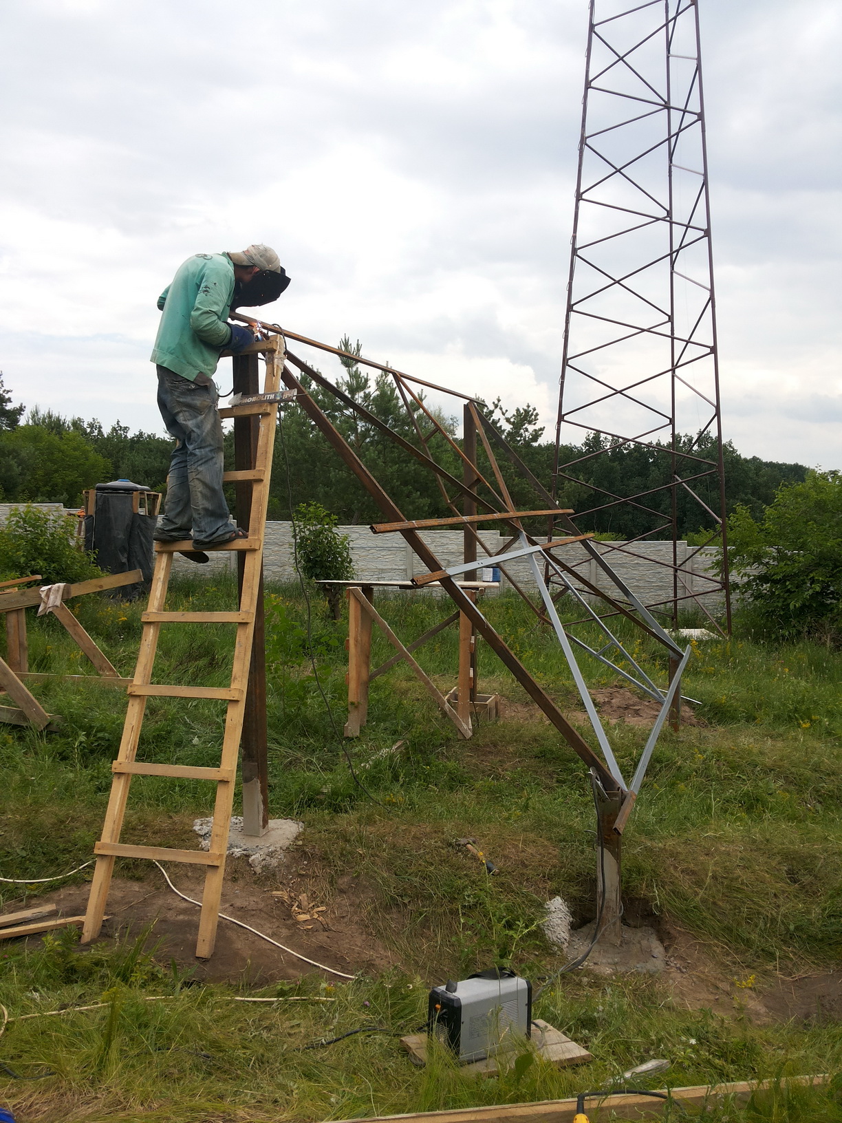

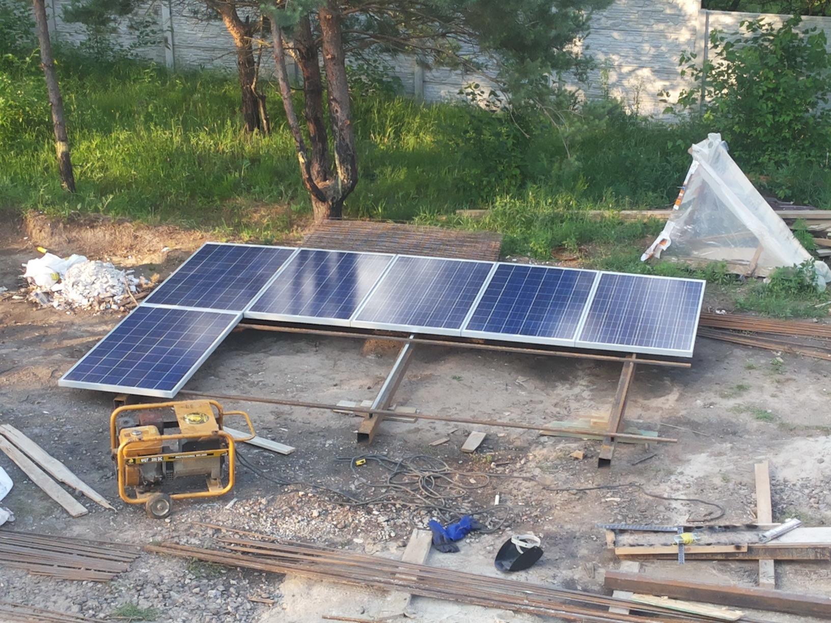

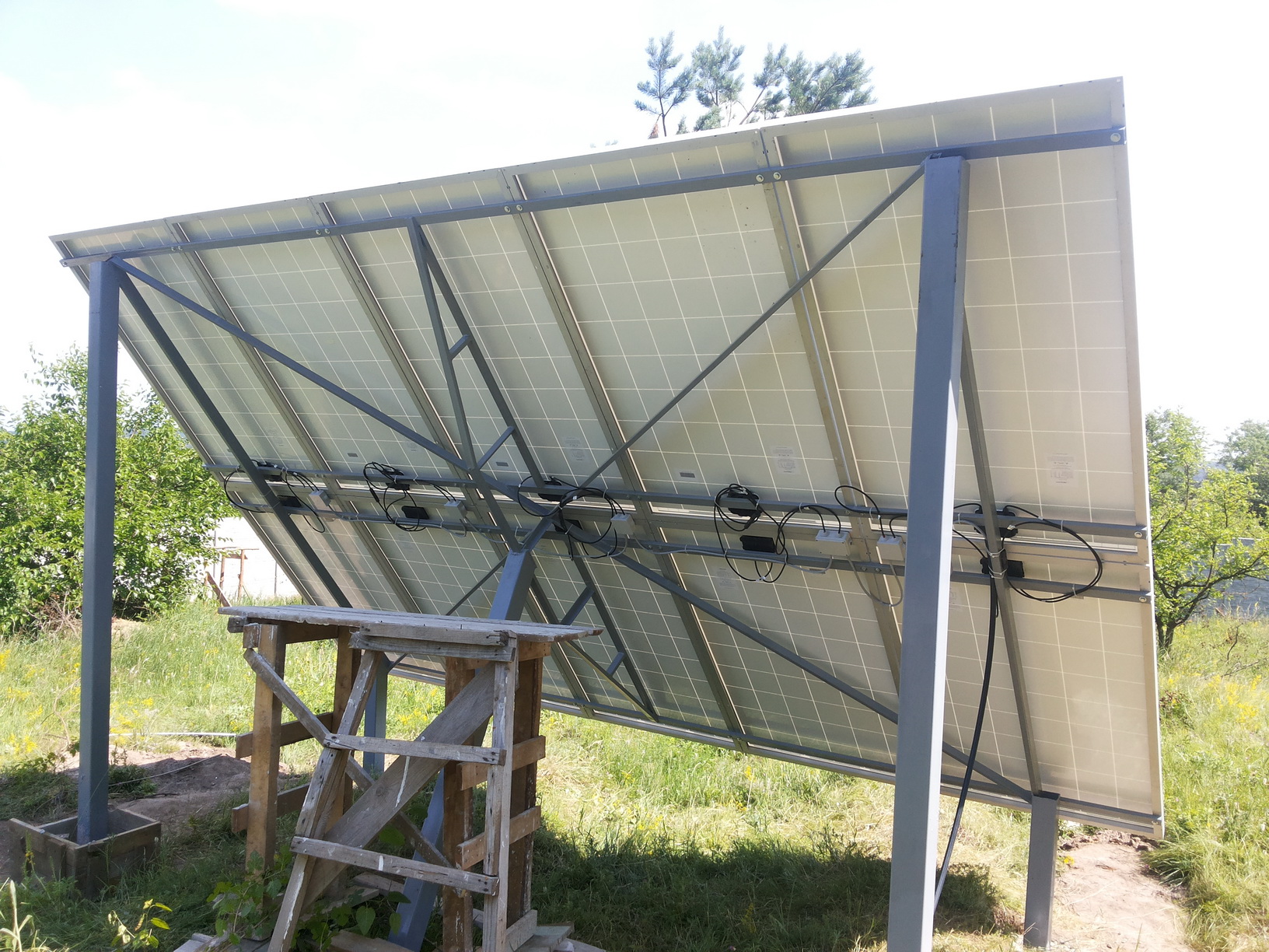

Интересно как крепили панели и конструктив рамы. Если можно сделайте пару фото с обратной стороны.
Все происходило спонтанно быстро :) замеры отверстий на панелях, чертеж от руки,резка металла (труба 20х40х), сварка, установка. 2 дня и все готово. На последнем фото на раме 10 панелей, в прошлом году нарастил и поставил еще две.

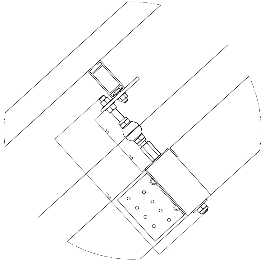

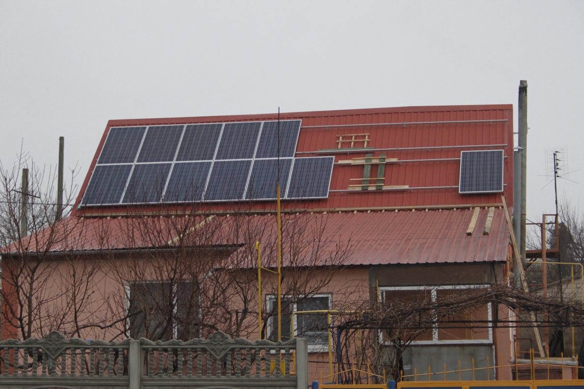

Добрый день,
купил 3кВт панелей, к марту буду ставить. Созрел вопрос о котором я раньше не думал:
При установке на крышу делаются сквозные отверстия для шпилек. Как быть с геметичностью ? Понятно что оно замазывается каким-то герметиком, но насколько это надежно/долговечно ? "по шпилькам" вода в дом не попадет ?

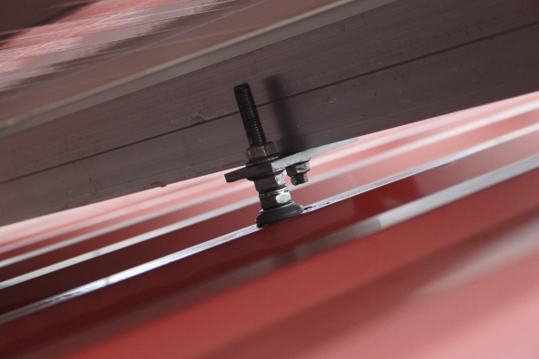

Можно сделать вот так с уплотнением из EPDM резины

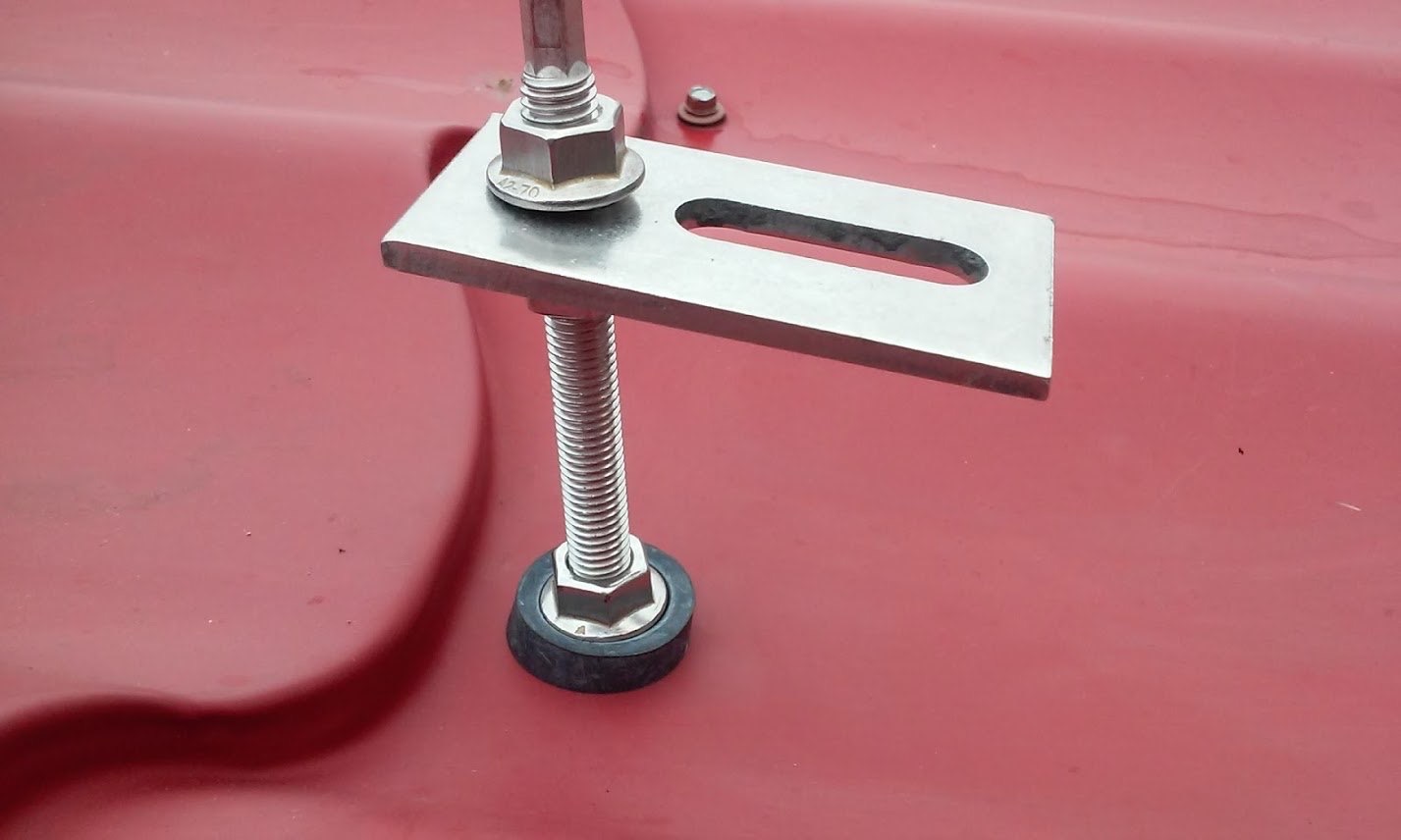

В сети есть много различных вариантов крепления, лично мне понравилось это фото:
На моем фото такой же вариант крепления, просто я весь комплект делал сам, получилось дешевле при том что у меня более длинная шпилька.
какой диаметр шпильки?
какой шаг (кол-во) шпилек?
какая то несущая конструкция под батареями есть, или крепили батарею к шпилькам?
Подконструкция для крепления ФЭМ есть (балка алюминиевая) см. на фото.
Шпилька М10 нержавейка.
Шаг не более 2 м.

Герметик спец. шпильки -нерж. есть нюансы в монтаже, а так надежно и долговечно.;)

Один из распространенных вариантов крепления. (только несущая балка длиннее).
Спасибо. А что если вместо алюминиевого спецпрофиля применить стальной оцинкованный монтажный профиль?
Понятно что удобство монтажа не то, но я же не каждый год его крутить туда сюда буду.
ЗЫ! Почем ал. спецпрофиль сейчас? (можно в личку)
1-удобство монтажа+ возможность регулировки при "корявых " крышах.
2-не однократно наблюдал ситуацию когда "самодельная" конструкция начинает ржаветь , а при не фен шуйных водостоках или сильных ливнях, фасад приобретает "другой оттенок" ;)

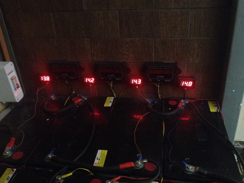

Теперь по балансиру Колдун, который, а вернее которые, я тестил:
Тут печальнее, да :(
С задачей по балансировке 48-ми вольтовой сборки он не справляется, причем ведет себя как террорист. А именно..
При повышении напряжения до уровня 57,6В на сборке, что является напряжением окончания заряда для моих аккумуляторов, он таки продолжает, вопреки заявленным производителем параметров пытаться балансировать, но белает это некрасиво и опасно для АКБ.
Пример:
Напряжение на сборке до установки Колдунов - 57,6В
Разброс по блокам АКБ:
1-14,6
2-14,2
3-14,0
4-14,8
После установки (данные касаются только напряжения выше 14В на одном блоке! При напряжении ниже балансирует нормально)
Напряжение на сборке - 57,6В
1-14,2
2-14,6
3-12,8
4-16,0
Радость испытал при виде 16В на АКБ неописуемую :(
Пока отключил все три Колдуна, боюсь, что они без надлежащих настроек контроллера просто сварят мои АКБ.
Есть мыслЯ, отчего так происходит, но пока в процессе обдумывания, надо сидеть рядышком и наблюдать.
Да, и вот еще что: После перехода рубежа напряжения на сборке 55-57В, при подключенных балансирах, напряжения на отдельных акб начинают динамически и очень быстро меняться, причем совершенно нелогично. К примеру, на крайнем плюсовом 14,4 - на крайнем минусовом 16, через 10 секунд ситуация меняется на противоположную, на плюсовом 16 на минусовом 14. Два средних в 16В еще не варились, и учитывая подключенные к каждому вольтметры видно, как излишнее напряжение через них пробегает, но отчего-то "застревает" на крайних.
Есть в наличии такие шпильки как на фото, я купил для себя лишние, могу продать если интересует...

У вас схема подключения 4S4P, поэтому предлагаю не отключать эти устройства, а подключать их по другому. Один день (например) пусть спасают одну последовательную цепь АКБ, потом переключаем их на другую, затем на третью, и, наконец, на четвёртую. После этого начинаем процедуру сначала.

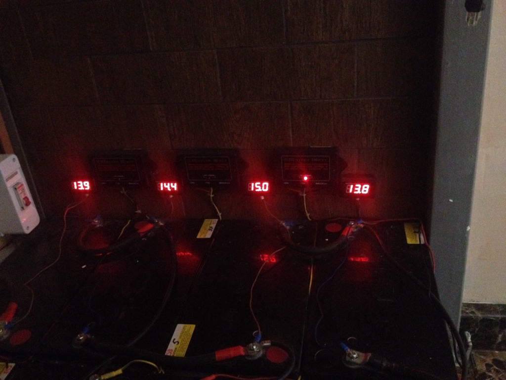

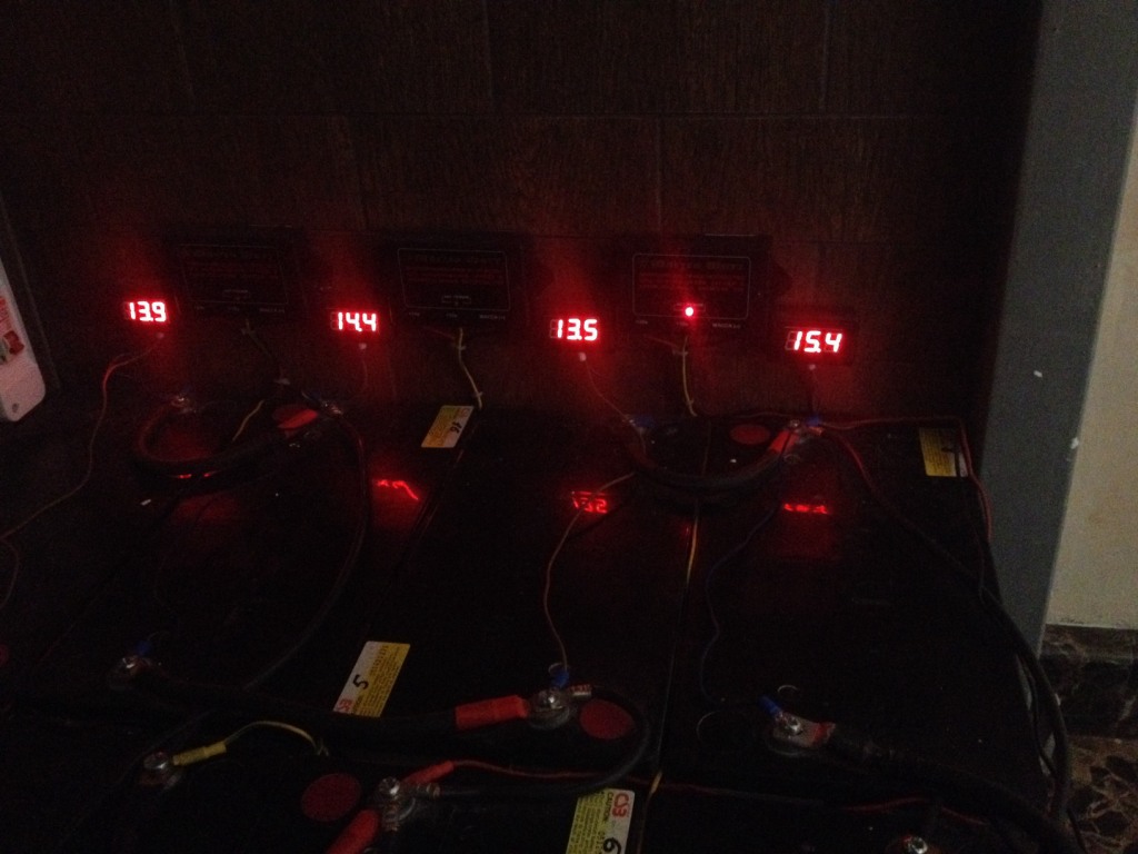

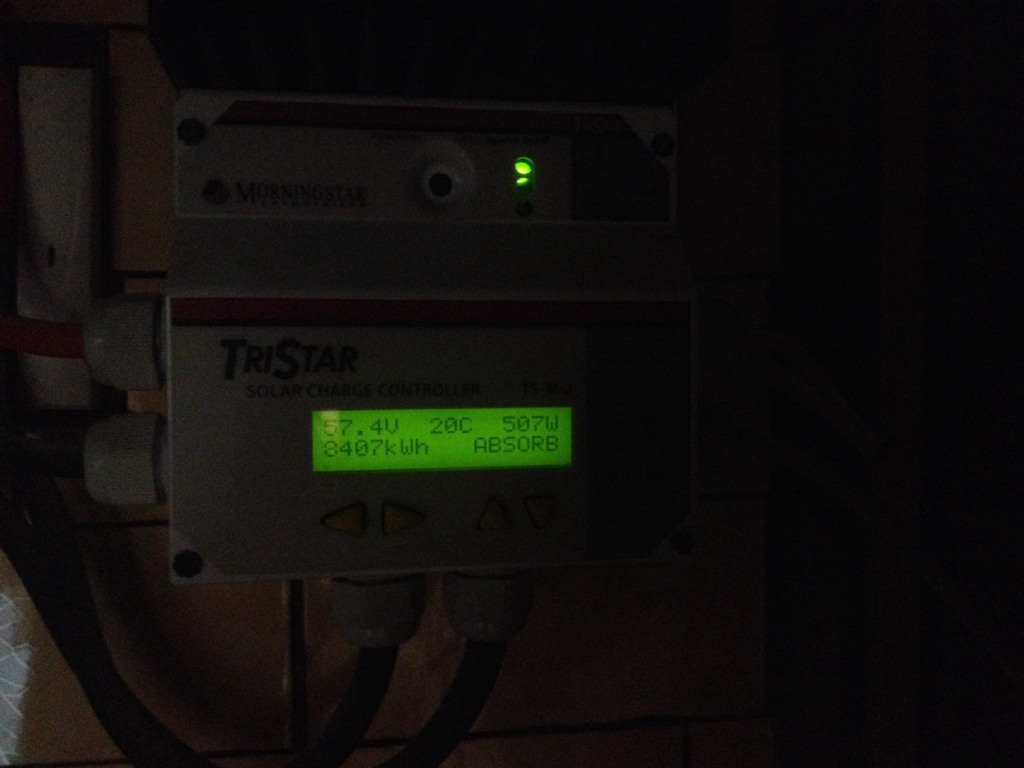

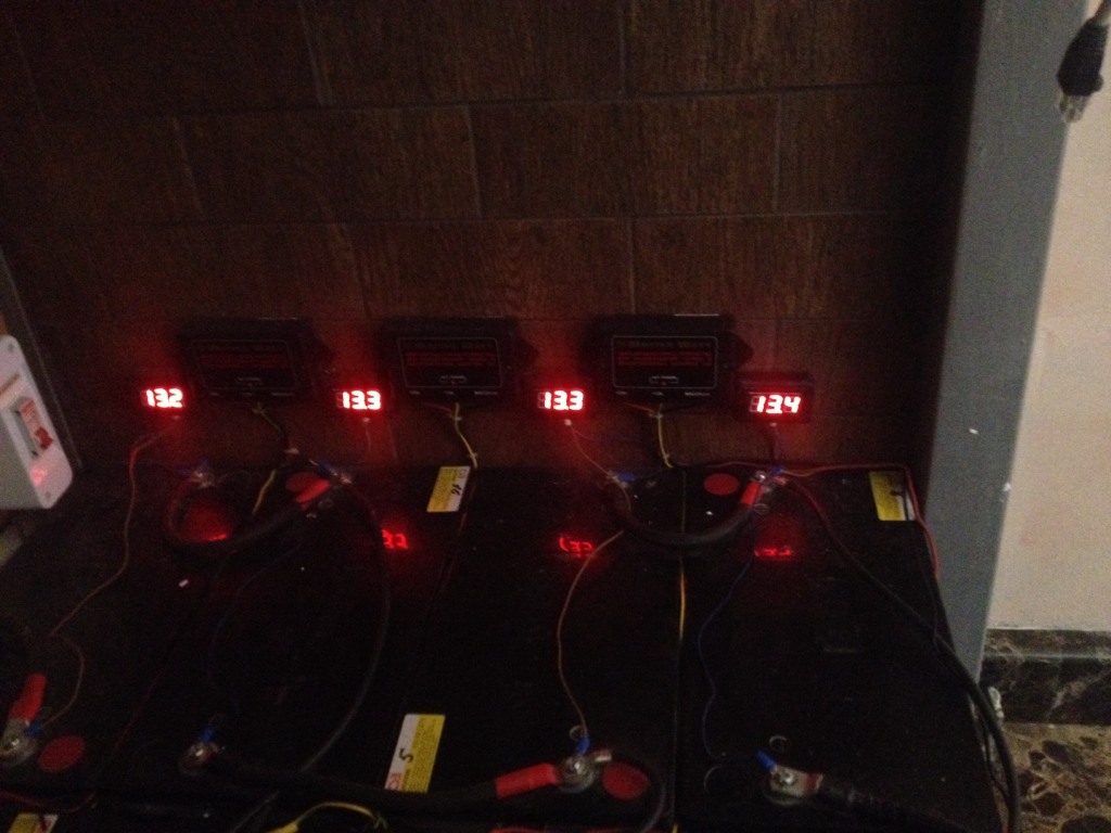

Сегодня понаблюдал за работой одного подключенного Колдуна из трех, продолжаю убеждаться в том, что в происходящих безобразиях виновен алгоритм работы прошитый в «мозгах» волшебника.
Итак:
Фото 1 – идет заряд, Колдун не подключен.
Фото 2 – основной заряд окончен, идет насыщение, Колдун не подключен.
Фото 3 – параметры режима насыщения
Фото 4 – Насыщение, подключен 1 Колдун.
Фото 5 – Через 10 секунд после подключения балансира.
Фото 4 и 5 требуют пояснения, безобразие происходит так: При подключении балансира он максимально загоняет напряжение одного из балансируемых акков вверх засчет подключенного собрата, по времени это длится секунд 5-7. После, однократно мигает светодиод активности прибора и ситуация меняется на противоположную, с максимально заряженного он вытягивает все что может и забивает под завязку соседа. И так до бесконечности похоже…
Все бы ничего, но напряжения задираются до дури, сегодня 15,5 на одном максимум а было и 16,2. Можно конечно понизить напряжение абсорбции в настройках контроллера СБ, скажем на пару вольт, пока идея такая. Или оставить Колдуны привинченные к стене в назидание потомкам :)
Если будут соображения - буду благодарен, да и всем пригодится полагаю!
