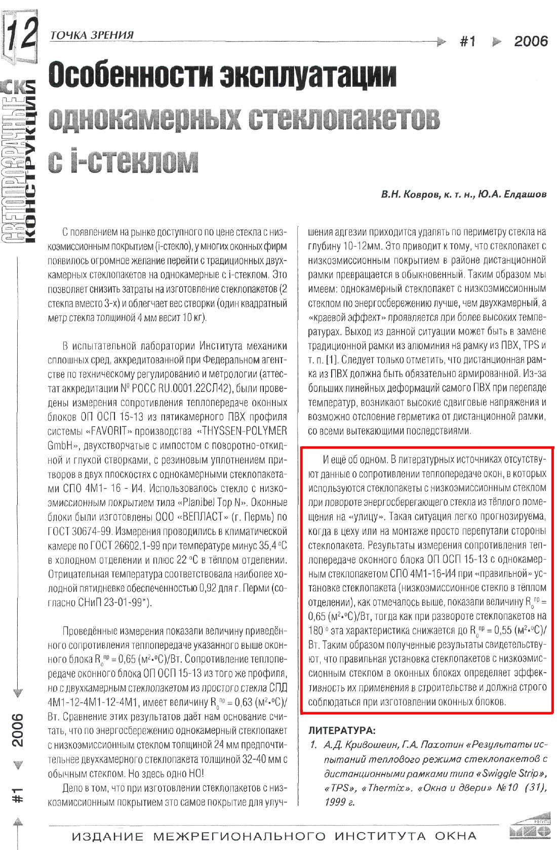

Уважаемая Яло, Откуда такие данные о том, что уровень теплоизоляции не изменится при установке стеклопакета с низкоэмиссионным покрытием обратной стороной?
Я же написала это в самом начале:
Предупреждаю сразу, данные я брала не из mr.Google- это исследования крупнейшего мирового производителя стекла AGC Flat GlassEurope (www. yourglass. com).
Некоторое отличие будет за счёт того, что часть переизлучаемой энергии, которая идёт на нагрев покрытия/стекла будет потеряна, если нагревается наружное стекло. Если внутреннее - сохранена внутри помещения. Однако в южных регионах в летний период это компенсируется некоторым уменьшением затрат на кондиционирование. Где-то так...
просмотрев сайт www. yourglass. com, таких данных я найти не смог.
но вот что нашел в сети, и поисковые системы здесь не причем:
И на этот вопрос уже отвечали ранее :
Данные исследования проводились выше указанной компанией. Взяты они были не из их сайта, а были предоставлены фирме-переработчику для внутреннего пользования. Текст документа составляет 148 листов вордовского файла. И оттуда выбиралось/вычитывалось самое интересное и необходимое для пользователя.

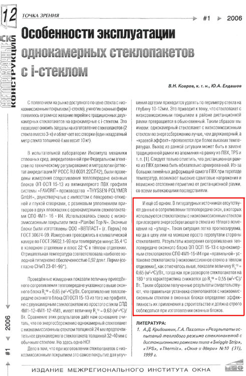

А Вас не смутил тот факт, что коэффициент сопротивления теплопередачи стеклопакета не относится к 4/164 Low-E? R= 0,59м2С/Вт. Там по-ходу пьесы статьи и не только эта величина взята с неба...
И еще- к низкоэмиссионным стелам относятся так же мультифункциональные (кстати, о них упоминается в начале статьи), а они устанавливаются именно в поз.№2 и имеют точно такие же показатели по теплосбережению, как Low-E.
Сведения малость напутаны. В 1999 году эта статья была полезной. И- стекла еще не было на рынке Украины, все использовали К-стекло. Про мультифункциональные даже не слышали.
Но в 2012г, сорри... лично я увидела несколько грубых ошибок. Смешать в одну кучу И-стекло и Планибель...
ход спектакля нисколько не смутил, потому что это коэф. сопротивления теплопередачи для оконного блока, а не для стеклопакета.
Согласно условным обозначениям изделий по ГОСТ 23166 оконный блок ОП ОСП 15-13 с однокамерным стеклопакетом ОСП СПО 4М1-16-И4 обозначает следующее: оконный блок пластиковый одинарной конструкции со стеклопакетом с рекомендуемым габаритным размером 1460х1320 мм.
Не, это Вы путаете здесь. Единственно упоминаемым в начале статьи я вижу только стекло Planibel Top N с низкоэмисионным покрытием в позиции №3, и это не мультифункциональное стекло! И таким никогда не станет при развороте на 180 градусов.
Логически думать умеете? Сказано же: результаты измерения сопротивления теплопередачи оконного блока ОТЛИЧАЮТСЯ при "правильной" и "неправильной" установке стеклопакета. И отличаются в худшую сторону. Можете не признавать эти результаты, но тогда скажите об этом прямо.

Само по себе низкоэмиссионное покрытие работает в обе стороны одинаково. С этой точки зрения его расположение в пакете не имеет значение. Однако часть видимого спектра излучения нагревает стекло с покрытием на несколько градусов по сравнению со стеклом без покрытия. Поэтому, когда приоритет имеет теплосбережение в зимний период, правильным будет считаться внутреннее (со стороны помещения) расположение такого стекла. Когда же приоритет у солнцезащиты (снижение затрат на кондиционирование, например) - наружное. Причём, как справедливо заметила Яло, у современных И-стёкол этот эффект существенно меньше, чем у К-стекла применявшегося в далёком 1999-м году. Также имеет значение расположение LowE-покрытия с точки зрения воздействия внешних условий (температуры и наличия конвекции).

результаты измерения сопротивления теплопередачи оконного блока ОТЛИЧАЮТСЯ при "правильной" и "неправильной" установке стеклопакета. И отличаются в худшую сторону...
Тут смотря как посмотреть, для одних задач в худшую, для других в лучшую.
