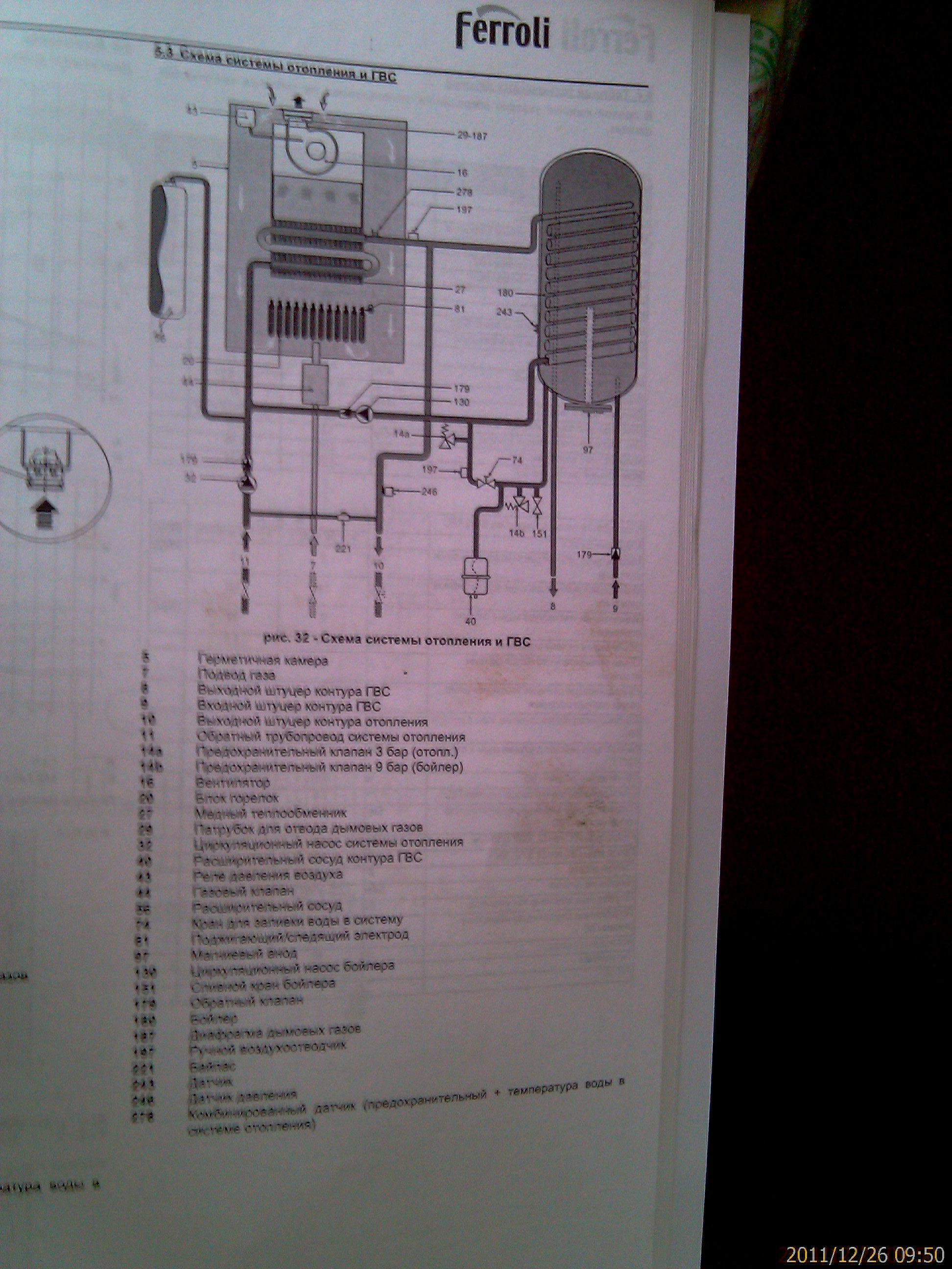

Ferroli DIVATOP 60 F24 m - у него встроенный бойлер, он не одноконтурный...
Извините, но он одноконтурный с бойлером косвенного нагрева. Или я чего-то не понимаю.:)
Это двухконтурный котёл с встроенным бойлером косвенного нагрева.
Нужно разобрать что определяет "-контурность котла".
ИМХО сколько контуров греется именно газовой горелкой.
В данном случае - ОДИН. И от него происходит отбор воды для конкретных нужд: циркуляция в системе отопления или в теплообменнике бойлера.;)

Для чайника по конкретнее пожлст. (Можно в двух словах, в ЛС, или ссылку на матчасть).
Дело в том что я не один такой отставший. На нескольких инт. магазинах в описаловке котлов указано что он одноконтурный, да и на этом форуме кто-то писал...
Извините если офтоп, но нужно разобраться.:beer:

Вывод: с точки зрения приготовления горячей воды, котел, который в состоянии приготовить воду для ГВС без подключения внешних нагревателей, бойлеров и т. д. является двухконтурным. 8-)
Т.о. Ferroli DIVATOP 60 F24 m - двухконтурный котел, представляющий собой одноконтурный котел + бойлер косвенного нагрева в одном флаконе.
