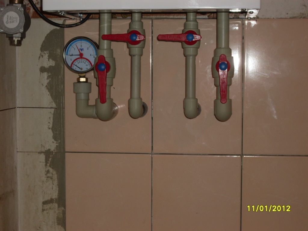

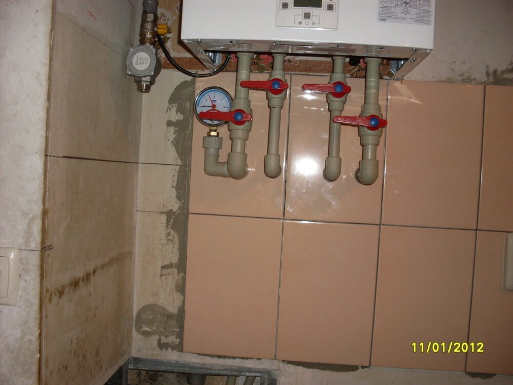

Угу!!! Завелось с пол-тычка. Благодаря форуму, подсказкам на грани сарказма и ... имеем уже как 10 дней тепло и уют . Паял СО 1-й раз в жизни. Кстати, кто увидит ошибочку? Непринципиальную, но все-же...

Терморезистор какой на сколько кОм?
А зачем вы впаяли манометр, ведь в котле есть на дисплее.
По пайке всё красиво! Краны впаивали какие,с металическим шариком или с пластиковым?

2- чтобы видеть давление и температуру в контуре одновременно, независимо от котла. да и проблемы вычислять проще. чтобы увидеть в котле нужно нажать две кнопки одновременно.
3. метал. пластика не встречал.
PS. плитка- тоже впервые.
1- выкладывал, найду-дам ссылку.

Угу!!! Кстати, кто увидит ошибочку? Непринципиальную, но все-же...
ФГО на обратке не вижу
Стабилизатор возле котла не вижу
"Американки" под котлом не видно, но, должны быть.
Вроде как все :-)
Еще кран перед манометром желателен. Со спуском воздуха
Вроде как все :-)
1. Есть, ниже плитки, в лючке.
2. Есть, бесперебойник, левее, пока на подоконнике. Для Biasi фазировка не важна.
3. Есть, просто ракурс такой.
Подсказка-термоманометр.
Типа не на протоке стоит и брехать будет?
Да. Давление-один в один с электронным в котле. Температура сильно запаздывает и занижена. Думаю "термопровод" организовать-для передачи температуры из протока. Что-то типа медного толстого карандаша.
С краном -сильно наляписто, проще немного выкрутить манометр.
Таких, как на фото найти не смог.
Проще поставить манометр :-)
Так с манометром и так все ок, термометр не нравится.
Покрасьте в желтый цвет :-) Или оранжевый.
Это на работоспособность системы не влияет, а посмотреть температуру и давление можно в другом месте. Но, если в руках и голове есть зуд, то таки да, надо дерзать!
Удачи :-)
Удачи :-)
Есть зуд. Если не победим по простому, то через неделю там будет стоять электронный, с точностью +-1 градус. Цена вопроса -36 грн.
