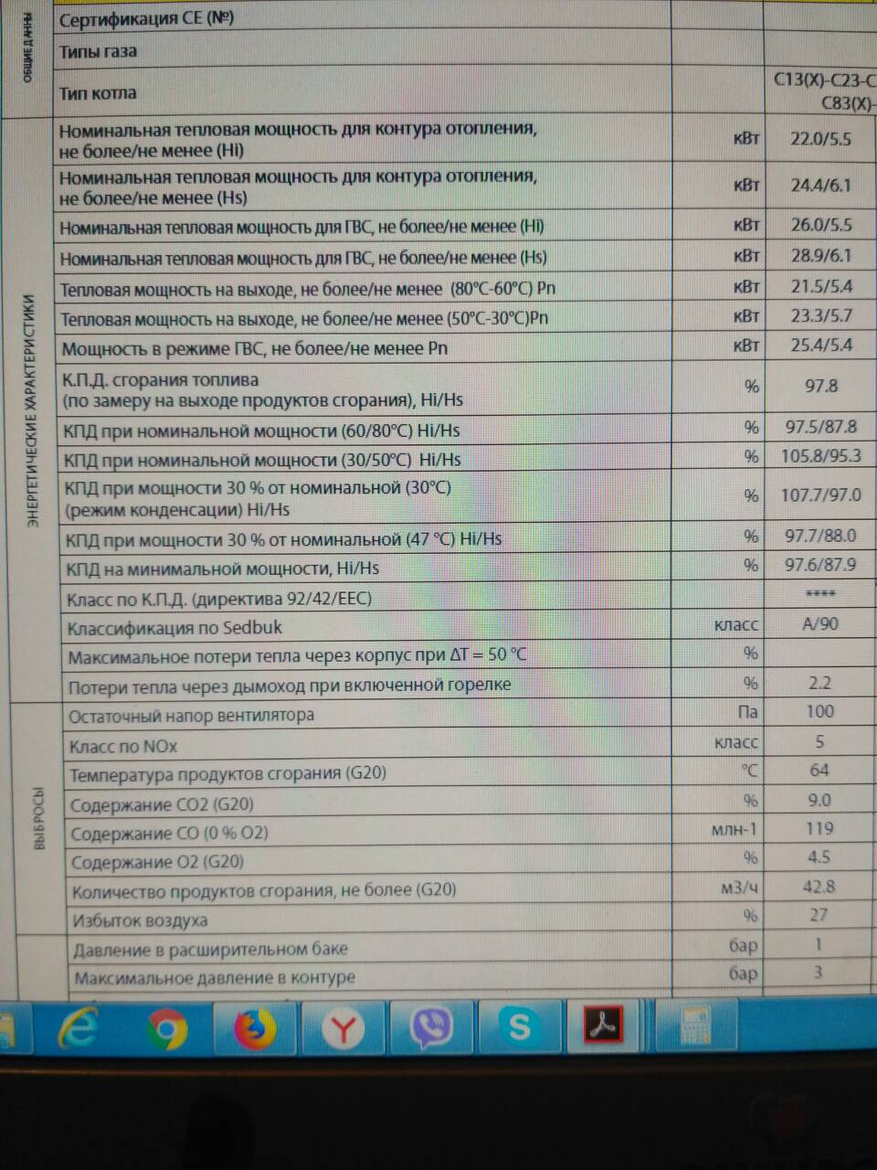

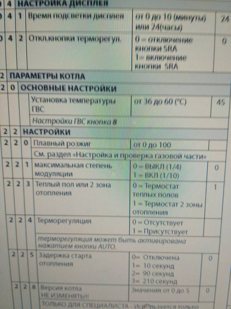

Добрый вечер, форумчанам! Появились дилетантские вопросы, в инете не могу найти ответов, возможно плохо искал... В паспортах котлов присутствуют настройки нескольких зон отопления (3-4), для чего они нужны, никак не могу понять, как это реализовывается, если труба подачи одна и, например, программатор просто дает команду "включить" или "выключить". Если не сложно, то киньте ссылку на какую-нибудь статейку или на пальцах кратко объясните.
И второй вопрос, касающийся выбора котла. Наконец-то дошел до проведения газа и соответственно приобретения конденс котла (при пуске газа должно быть оборудование) В поле моего зрения, кроме нова флорида, айрфел и бакси, попался еще один котел... шафото пигма грин эво, он же аристон клас премиум эво. Не сильно ли он плох, по сравнению с выше перечисленными? цена сильно заманчивая на него получилась... Прошу не пинать меня за такие вопросы, просто отзывов по нему тоже крайне мало. Настройки котла шафото ооочень широкие, там-то и присутствуют эти зоны не понятные мне. Еще один параметр есть, 221, но его наверное только люди сталкивающиеся с этим котлом знают. им можно переключить глубину модуляции с 1/4 на 1/10, хотя на аристон этот параметр отсутствует. Интересно возможно ли, что включается такая модуляция и о ней забыли в технических характеристиках, указав мощность 1/4?
Змінено користувачем Николай_77
речь о пуске газа в котел или вообще? обычно газконторе нужен техпаспорт оборудования, которое будет стоять. Но если вам уже газ делают, то это согласовывалось ДО начала разработки проекта (чтобы знать какую мощность (м3 в час) вам нужно и диаметры труб соответственно. После монтажных работ газовщиков к вам должен приехать дядя, который проверит всё, выдаст акт "разрешение на пуск газа", после чего вы сможете открывать\закрывать кран самостоятельно
по зонам отопления не понял. видимо конкретно в этом котле, если используется водяной теплый пол как основное отопление и установлен специальный терсмостат, то будет включатся котел на нагрев
я сейчас на стадии выдачи тех. условий и т.д. в паспорте многих котлов, почти всех присутствуют настройки нескольких зон... не пойму для чего это и как реализовывается.
