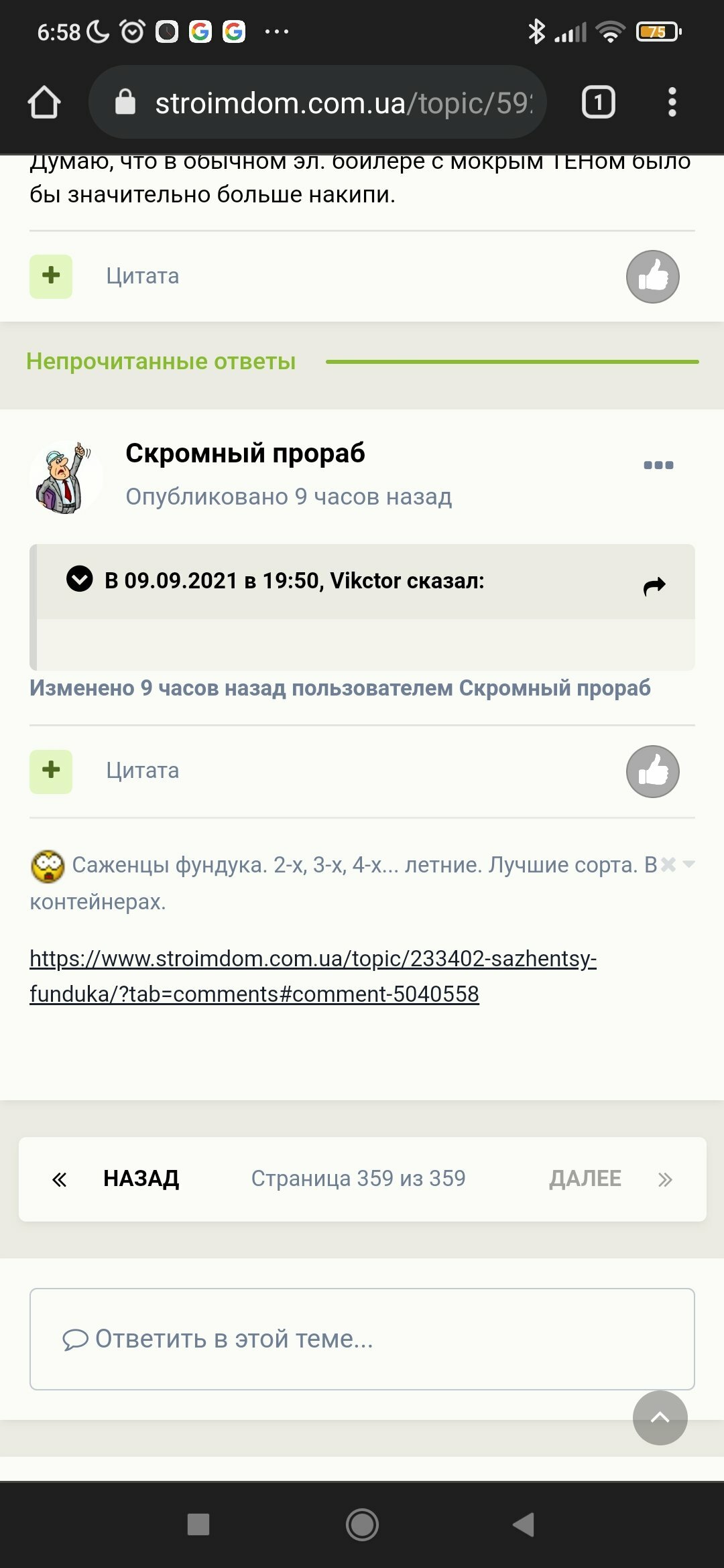

Теплотехник
В 09.09.2021 в 19:50, Vikctor сказал:
Змінено користувачем Скромный прораб
