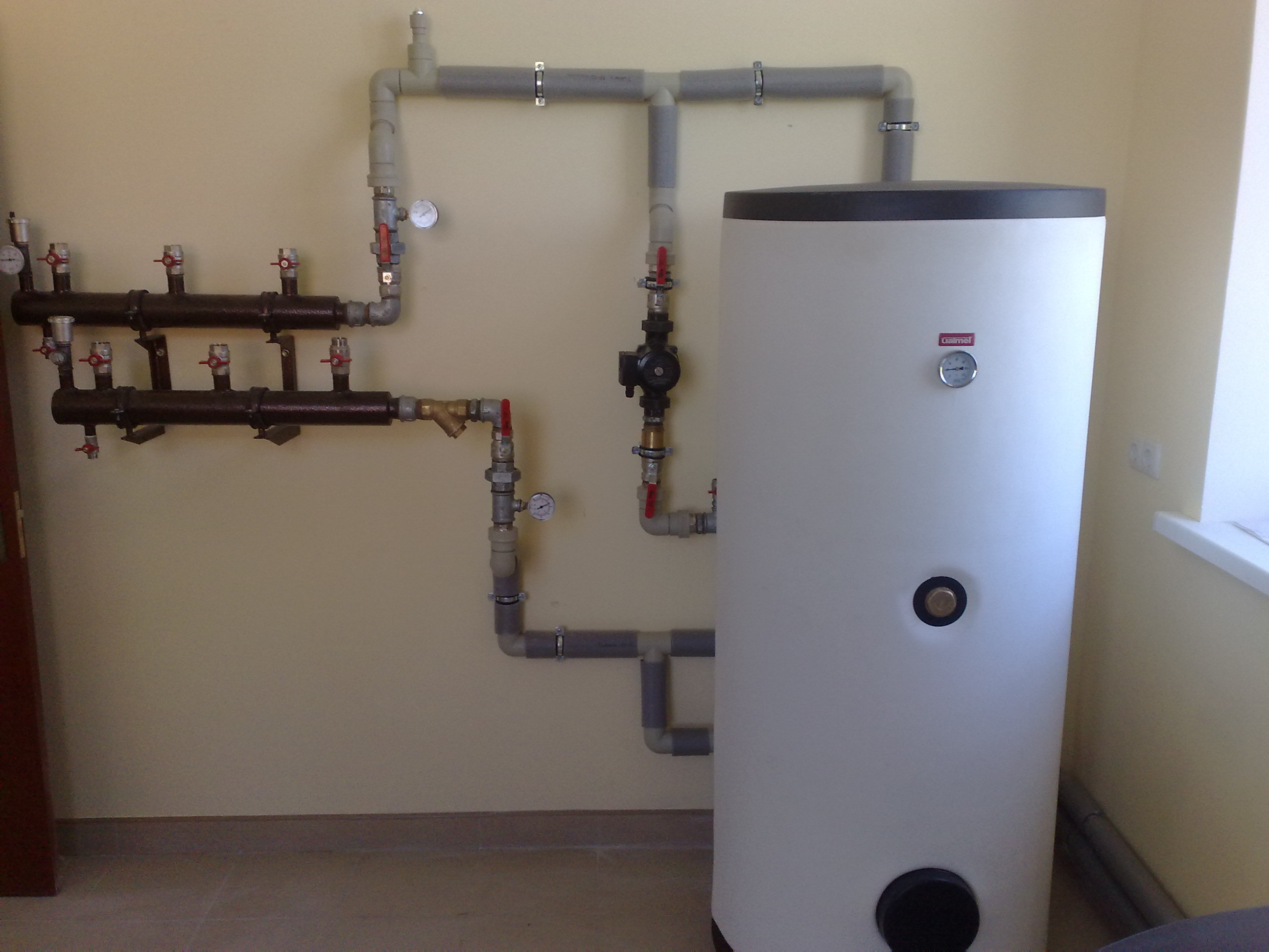

Сергей 31 Опубліковано: 20 січня 2013 Поділитись Опубліковано: 20 січня 2013 DRAZICE OKC 250 NTRR/SOL Мне лично больше нравится драдица. В нем уже все есть, и гильзы под погружные датчики позволяют засунуть что угодно. Вот он: Посилання на коментар Поділитися на інших сайтах More sharing options...
domikoff Опубліковано: 20 січня 2013 Поділитись Опубліковано: 20 січня 2013 Мне лично больше нравится драдица. В нем уже все есть, и гильзы под погружные датчики позволяют засунуть что угодно. Вот он: Есть объекты где была возможность промониторить его длительную эксплуатацию? Нареканий не было? Посилання на коментар Поділитися на інших сайтах More sharing options...
Сергей 31 Опубліковано: 20 січня 2013 Поділитись Опубліковано: 20 січня 2013 1.Есть объекты где была возможность промониторить его длительную эксплуатацию? 2.Нареканий не было? 1. Есть такой. У меня дома 200 литров 7 лет. 2. Нареканий нет, но за качествов водички нужно смотреть. 1 Посилання на коментар Поділитися на інших сайтах More sharing options...
domikoff Опубліковано: 20 січня 2013 Поділитись Опубліковано: 20 січня 2013 2. Нареканий нет, но за качествов водички нужно смотреть. Вы говорите о водичке на входе в систему? Я так понимаю что абсолютное большинство современных отопительных приборов очень негативно относится к плохому качеству воды. Так что водоочистки в любом случае не избежать... сделаю анализ весной там и посмотрим... Посилання на коментар Поділитися на інших сайтах More sharing options...
Сергей 31 Опубліковано: 20 січня 2013 Поділитись Опубліковано: 20 січня 2013 Вы говорите о водичке на входе в систему? О контуре ГВС. А вот анализ это правильно. Посилання на коментар Поділитися на інших сайтах More sharing options...
naupv Опубліковано: 20 січня 2013 Поділитись Опубліковано: 20 січня 2013 Galmet SGW (S)B 250 SolPartner Вот он 400л с 2мя теплообменниками. Мы сотрудничаем с одной организацией,они в основном заказчикам бойлера, ТА ставят этой фирмы, уже 4 год ни одной жалобы не встречал. Посилання на коментар Поділитися на інших сайтах More sharing options...
