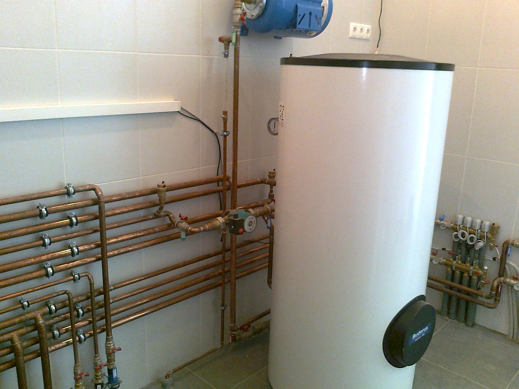

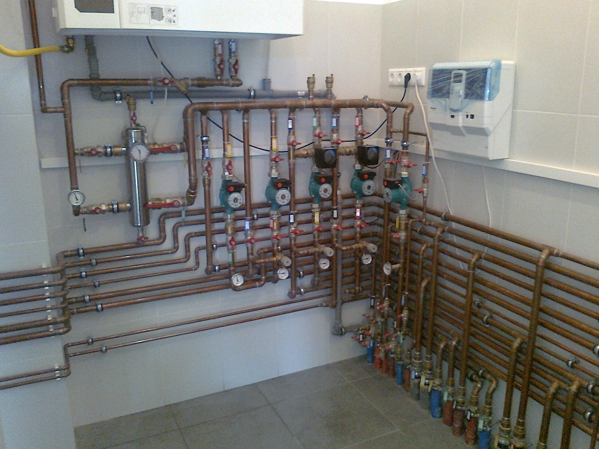

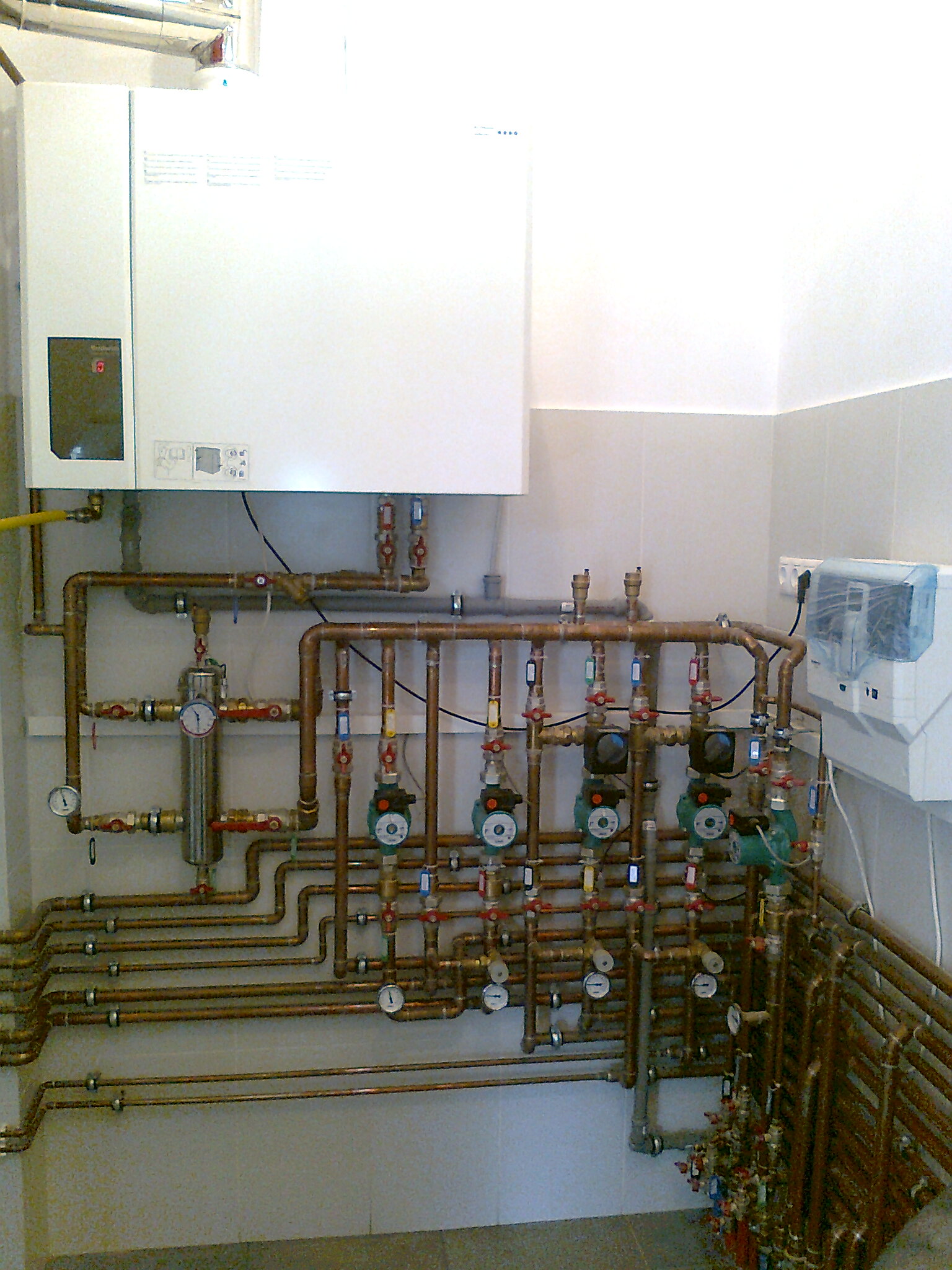

Но почему-то здесь все вешают друг другу на уши одну лабуду - и совсем мало конкретики. А хотите я вам покажу, как должен выглядеть "конкретный" котел для "конкретного" человека? На примере, допустим, котельной одной донецкой "тушки" - вполне даже конкретный человек, в собственном замке на Печерских холмах проживает... Ж-)
P. S. Мерин не мой, так - пацаны дали покататься. На авторство проекта не претендую, любое совпадение с реальными людьми, как говорится, - случайно. Светлая память неизвестному фотографу.
это был пример среднестатистическому украинцу? или тем, кто покупает котлы по 4500грн.?
мне кажется Вы не правильно восприняли название топика... ИМХО, его следует воспринимать как "каждому своё"...

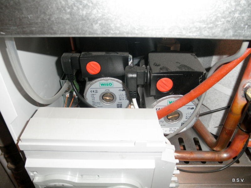

Ferroli DIVAtop 60 интересная модель котла и что мне в ней нравится и выделяет её с общей толпы это наличие двух насосов вместо трёхходового клапана, что на мой взгляд улучшает надёжность.
Я бы отдал предпочтение этой модели.

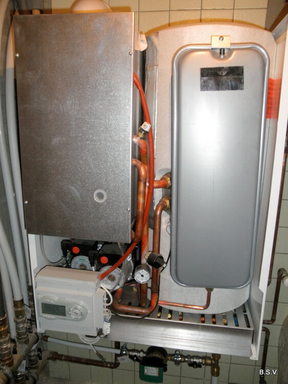

На одном объекте стоит такой уже год.
Якобы рекламаций пока нет.
Но мне не нравиться как работает ГВС, не понять что, но как то не так.
Не нравиться "топорная" сборка, неподходящий штатный крепеж (пришлось его резать), малые диаметры трубопроводов в котле, и вообще как-то все не по людски.
Насос 15/6 тоже не внушает особого доверия.
