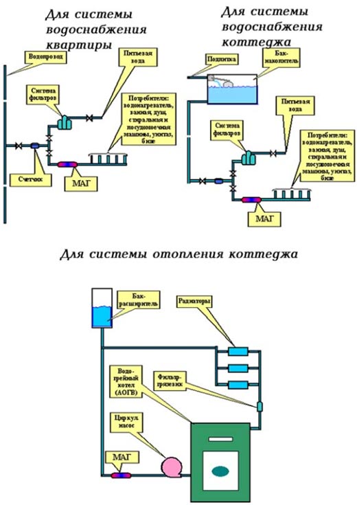

naupv Опубліковано: 22 січня 2013 Поділитись Опубліковано: 22 січня 2013 Система отопления в закрытой системе. Т.е. вода (условно) никуда не девается, и не добавляется... Их рекомендуют ставить и ХВС и на СО, последняя в свою очередь имеет непосредственное отношение к процессам образования накипи. Себе дома поставил и на стиралку и на ХВС и на СО (обратка). Посилання на коментар Поділитися на інших сайтах More sharing options...
Теплотехник Опубліковано: 22 січня 2013 Автор Поділитись Опубліковано: 22 січня 2013 Их рекомендуют ставить и ХВС и на СО, последняя в свою очередь имеет непосредственное отношение к процессам образования накипи. Себе дома поставил и на стиралку и на ХВС и на СО (обратка). [ATTACH]244301[/ATTACH] Так зачем? Вы так и не ответили.... Добавлено через 26 минут А что думаете про Immergas Victrix Superior TOP 32 kW? Задача тут С точки зрения автоматики, лучше Vaillant (или Будерус), так как там автоматика, "понимающая котёл"... С Иммергазом в этом случае сложнее... У нас есть опыт использования данного котла, но пока сложно сделать выводы, на сколько он "управляем"... Посилання на коментар Поділитися на інших сайтах More sharing options...
