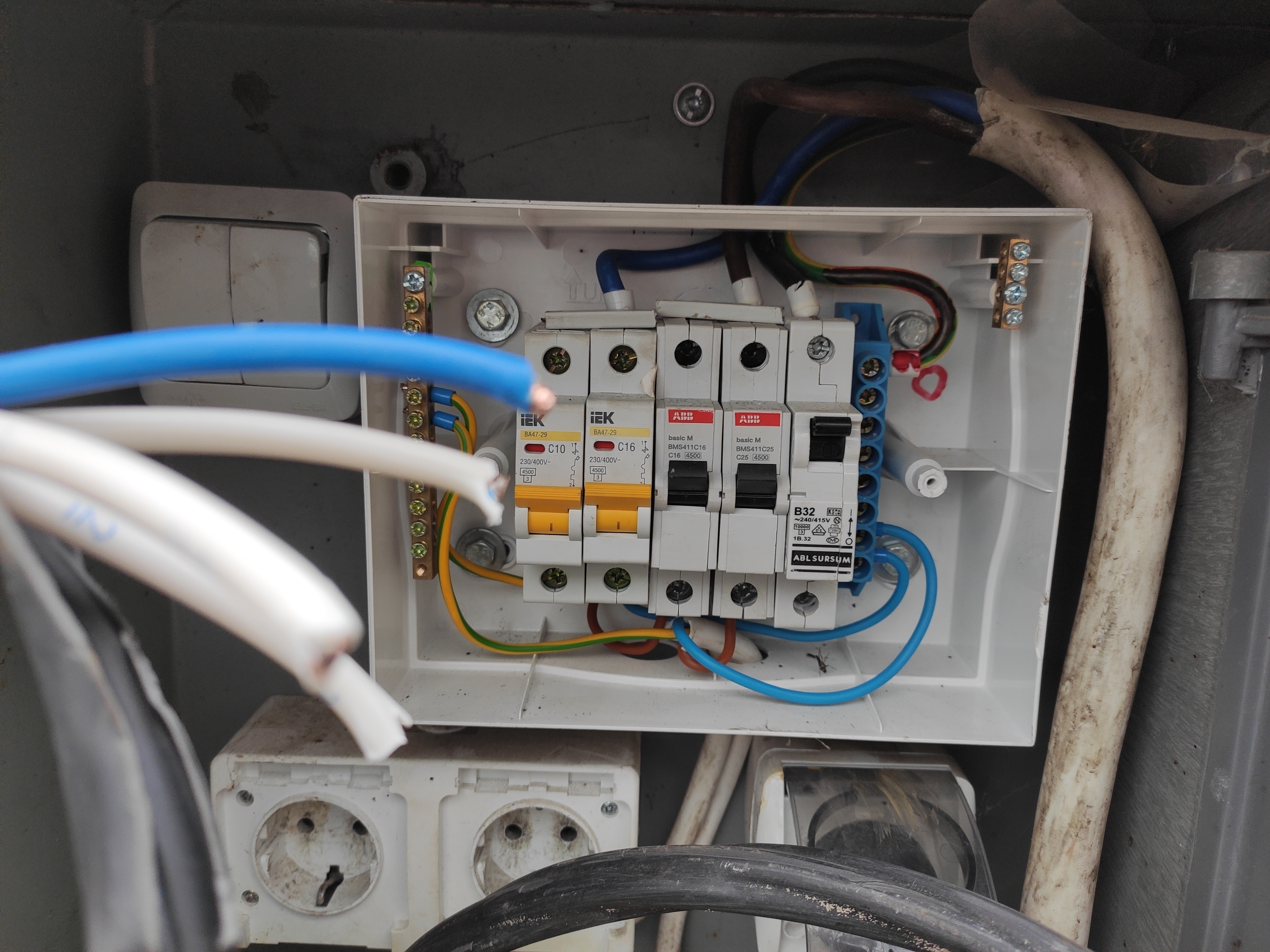

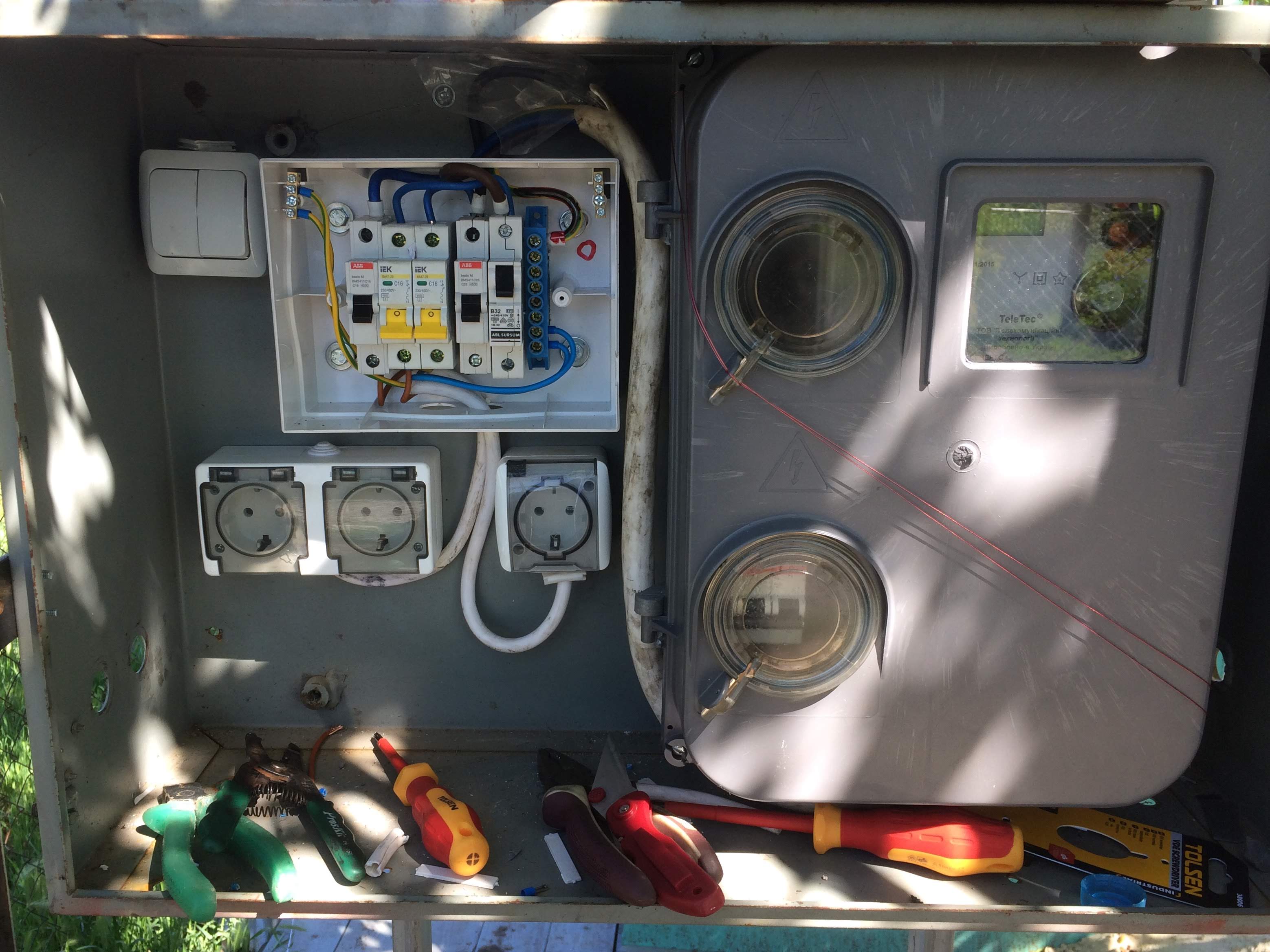

Первичное подключение участка. 17кВт, 3 фазы, 2-зонный счетчик. Т.к. счетчик будет пломбироваться - хочу сделать "времянку" - коробку, в нее автомат, розетку на 220 и 380.
Подскажите пож-та "набор" такой коробки - что должно быть, какие производители, какой кабель купить...
И вопрос номер 2 - я так понимаю что будут ставить счетчик и автомат - есть ли смысл купить свой вместо РЭСовского? если да - какой?
Спасибо.
Кабель лучше 4 на 10
Проще ПВС, чтоб легко выводить из счётчика и заводить в ящик (тогда не забыть наконечники) но лучше ВВГН. Вроде как.
Вот мой временный ящик возле счетчика
