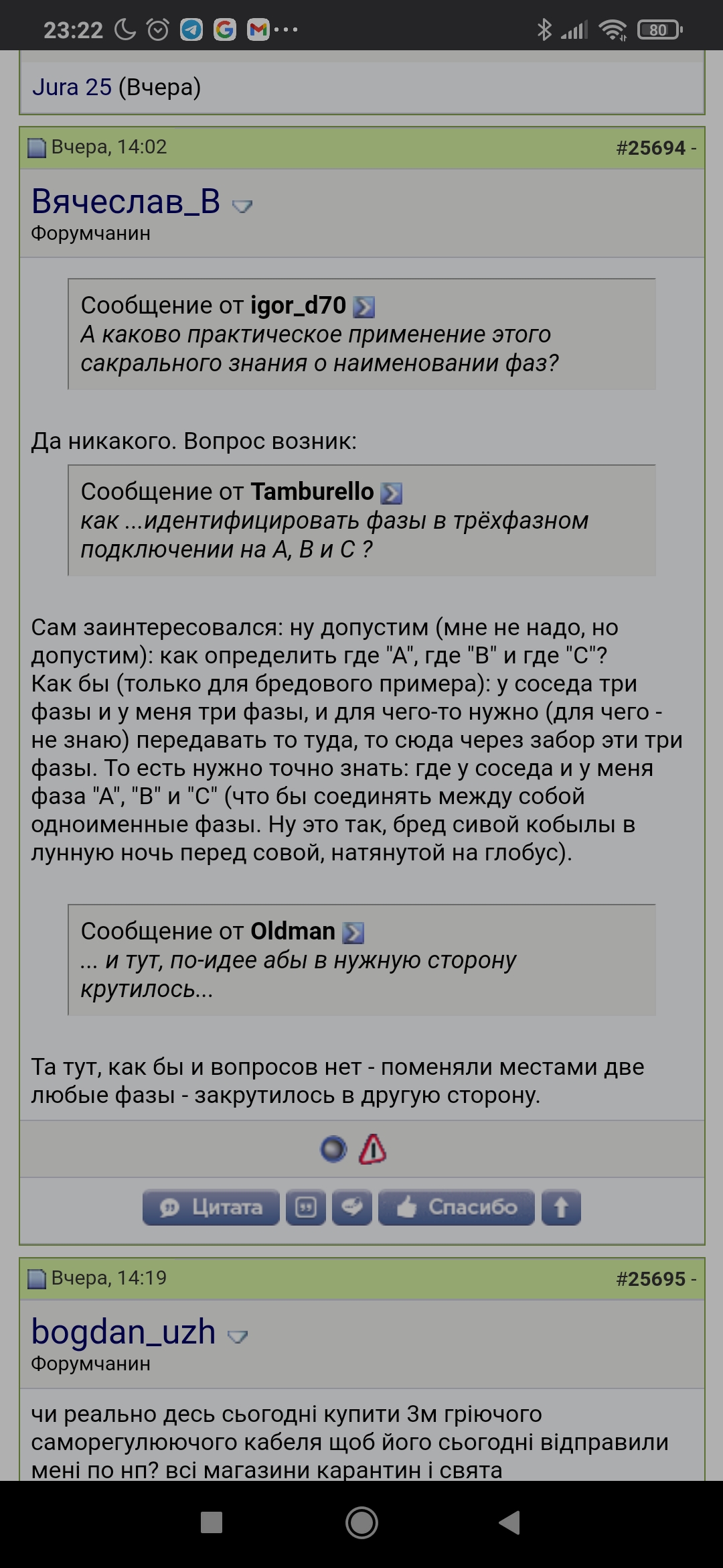

В бытовых и окологаражных условиях последовательность фаз актуальна для 3-ф двигателей, и тут, по-идее абы в нужную сторону крутилось, а на каком проводе какая фаза висит тут уже не принципиально.
А у энергетиков на подстанциях там и оборудование и знания соответствующие, не доступные простым смертным
А каково практическое применение этого сакрального знания о наименовании фаз?
Да никакого. Вопрос возник:
как ...идентифицировать фазы в трёхфазном подключении на А, В и С ?
Сам заинтересовался: ну допустим (мне не надо, но допустим): как определить где "А", где "В" и где "С"?
Как бы (только для бредового примера): у соседа три фазы и у меня три фазы, и для чего-то нужно (для чего - не знаю) передавать то туда, то сюда через забор эти три фазы. То есть нужно точно знать: где у соседа и у меня фаза "А", "В" и "С" (что бы соединять между собой одноименные фазы. Ну это так, бред сивой кобылы в лунную ночь перед совой, натянутой на глобус).
... и тут, по-идее абы в нужную сторону крутилось...
Та тут, как бы и вопросов нет - поменяли местами две любые фазы - закрутилось в другую сторону.

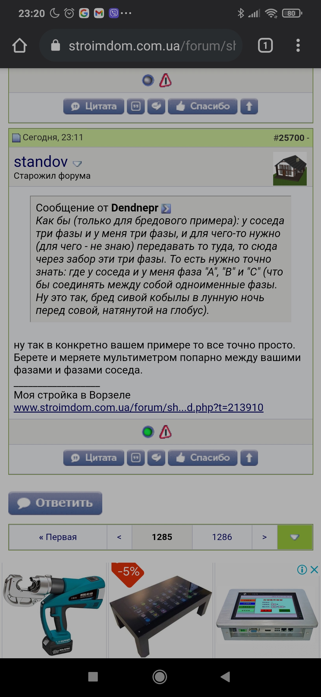

Ясно. Есть солнечная панель и счётчик двухсторонний. Хочется брать электрику не от панели, а от сети через один счётчик и загонять в сеть через другой, который двусторонний. :lol:
Кстати, а будет ли переток?
...Кстати, а будет ли переток?
Ну это Вы глубоко копнули, я об этом не думал, хотя идея - прикольная! :good:
А переток...:unknown: ну что бы был, скажем от соседа переток, нужно чтобы на стороне соседа было напряжение выше. И как его поднимать (инверторами, повышающим трансформатором)?
ну так в конкретно вашем примере то все точно просто. Берете и меряете мультиметром попарно между вашими фазами и фазами соседа.

Кстати, с мультиметром - ваша идея проста, и в самом деле - сработает!

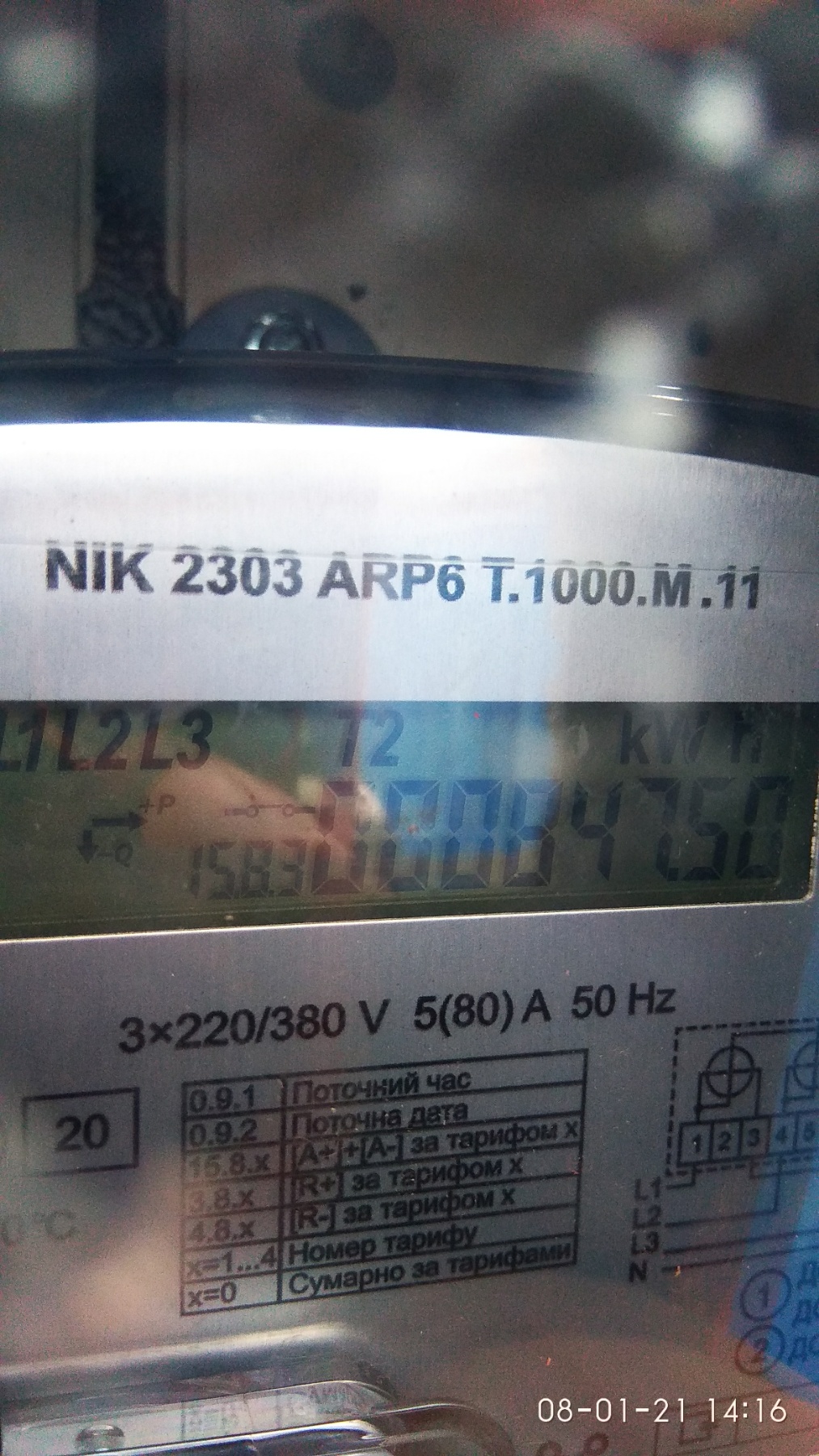

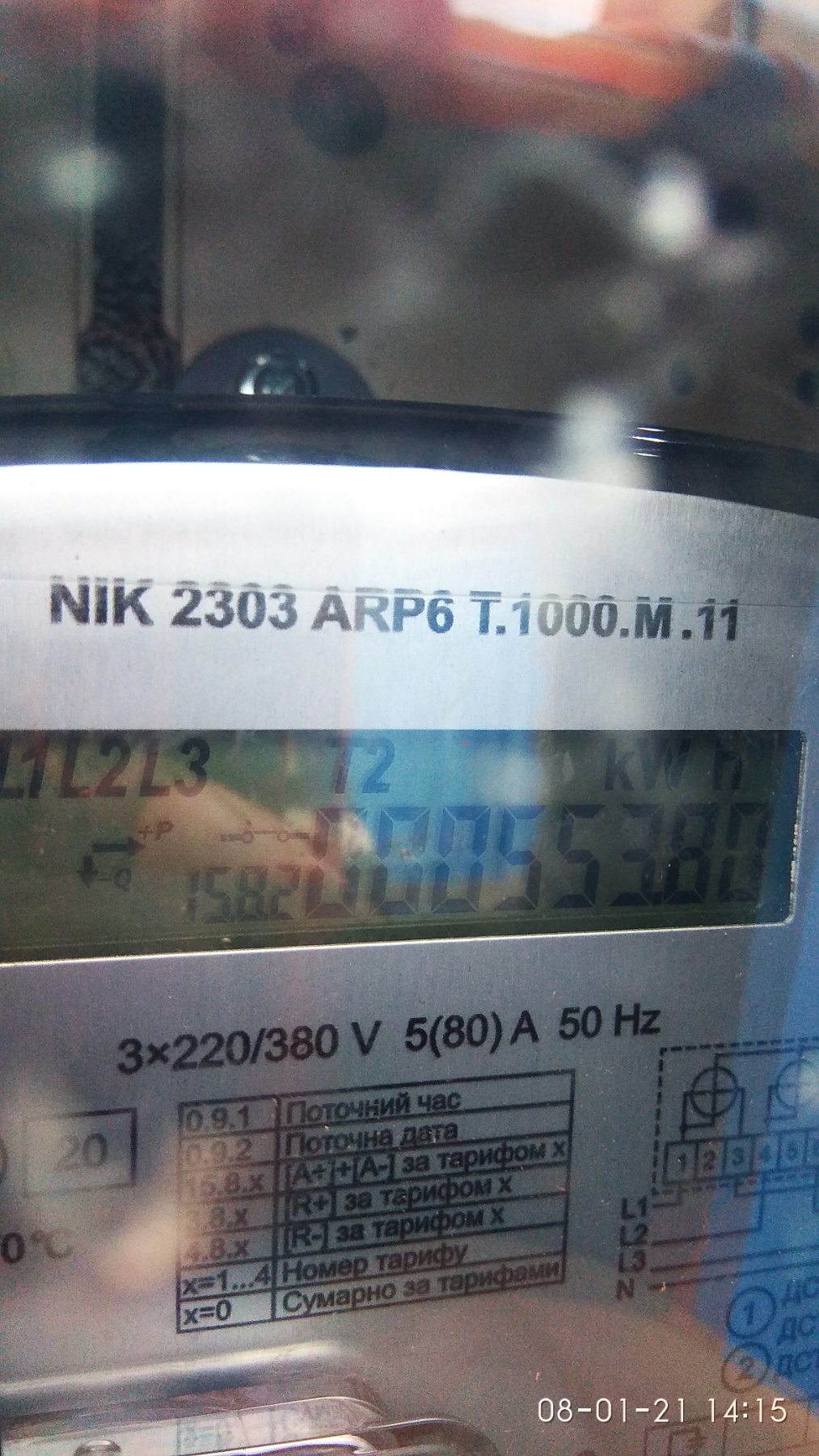

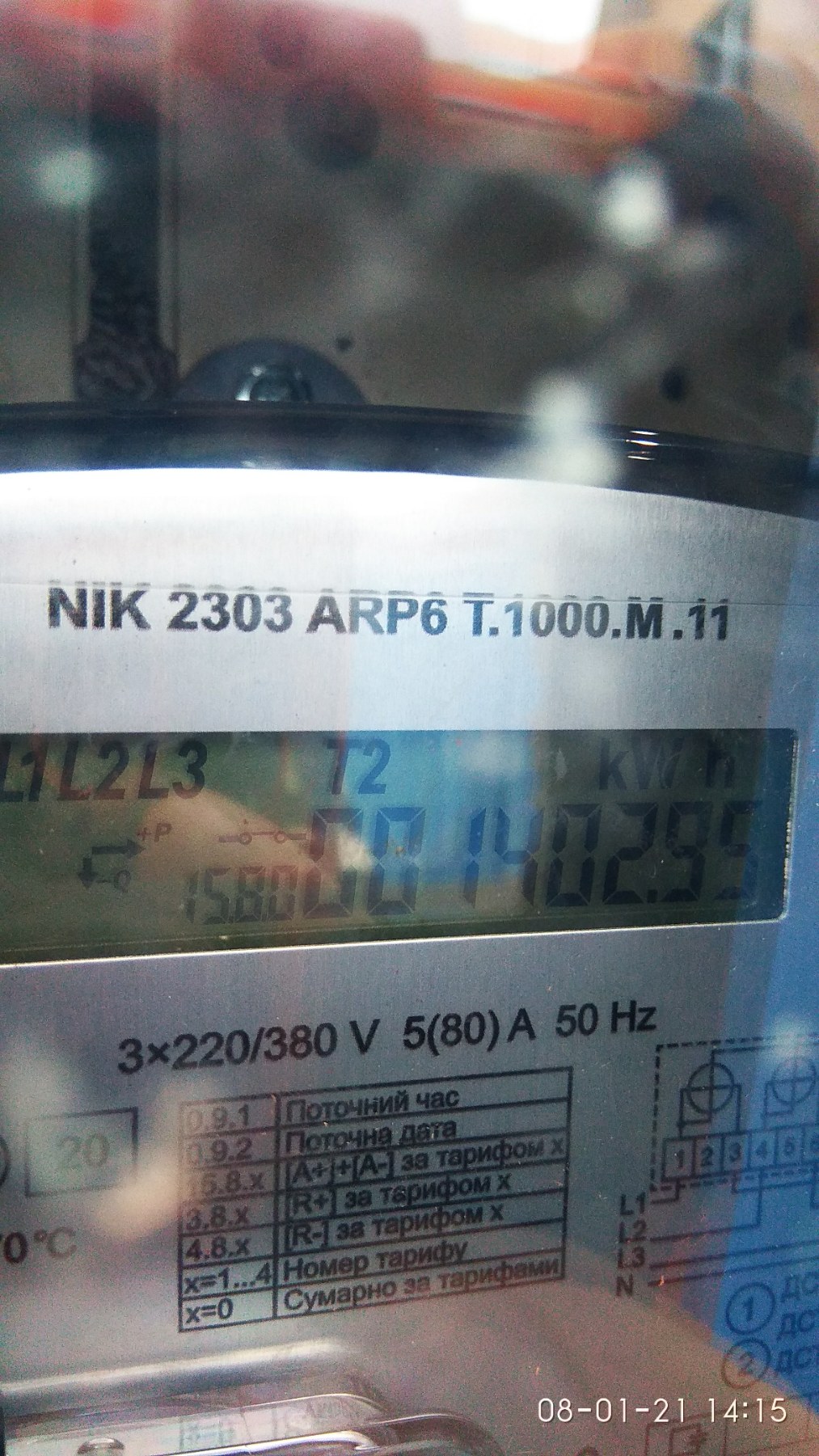

Друзья здравствуйте,
Назрел вопрос.
Месяц назад поменял обычный 3х фазный на 3х фазный двух тарифный.
Т.к. купили электрокар и подумал, что ночью выгоднее будет заряжать, и бойлер включать и т.п.
Недавно снял показатели и прозрел. У меня вышло около 1700 квт в месяц. Раньше я не мотал так много ... но не суть. Возможно из за машинки, бойлера и т.п. :pozor:
Вопрос в другом: счетчик показывает кол-во киловатт дневной, ночной и общий. Почему общее кол-во меньше суммы дневного и ночного тарифа?
1038829108__viber_2021-01-10_11-14-421.thumb.jpg.ec5a179ec0af0410720dbf345a1269f7.jpg
... Почему общее кол-во меньше суммы дневного и ночного тарифа?
[ATTACH]710026[/ATTACH]
[ATTACH]710027[/ATTACH]
[ATTACH]710028[/ATTACH]
Там 1кВт*ч разницы. Вы правда хотите разобраться почему?:) В личном кабинете будете вносить дневные и ночные.
