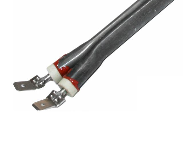

xaratt Опубліковано: 6 квітня 2025 Поділитись Опубліковано: 6 квітня 2025 Доброго дня. Допоможіть визначитися, як в котельній кинути лінію до бойлера. Від щита до розподільчої коробки заклав ВВГ, а від коробки до бойлера - ПВС. Проблема, що відносно сухе і безпечне для коробки місце розташоване в 3м від бойлера. Натомість можу кинути у стяжці по прямій від щита до тенів лінію в 4м ПВС. З одного боку совість не дозволяє заводити ПВС у щит, а з іншого - це буде суцільна лінія без розриву у коробці, на одне з'єднання менше, ніж з ВВГ. P.S. всі лінії 5*2.5, тени 3*1.2 кВт, підключення через контактор в щиті. Посилання на коментар Поділитися на інших сайтах More sharing options...
Energon Опубліковано: 6 квітня 2025 Поділитись Опубліковано: 6 квітня 2025 2 часа назад, xaratt сказал: Натомість можу кинути у стяжці по прямій від щита до тенів лінію в 4м ПВС. Всерівно ж в гофрі 750 H потрібно буде кидати якщо в стяжці, то кидайте вже ВВГ тоді. 1 Посилання на коментар Поділитися на інших сайтах More sharing options...
xaratt Опубліковано: 6 квітня 2025 Поділитись Опубліковано: 6 квітня 2025 1 година тому, Energon сказав: Всерівно ж в гофрі 750 H потрібно буде кидати якщо в стяжці, то кидайте вже ВВГ тоді. Так, у гофрі. Але проблема, що я не можу ВВГ напряму завести на клеми тену: там треба пласкі клеми типу FDD (?) і я не знаю, як це зробити без переходу з моноліту на багатожильний. 1 Посилання на коментар Поділитися на інших сайтах More sharing options...
