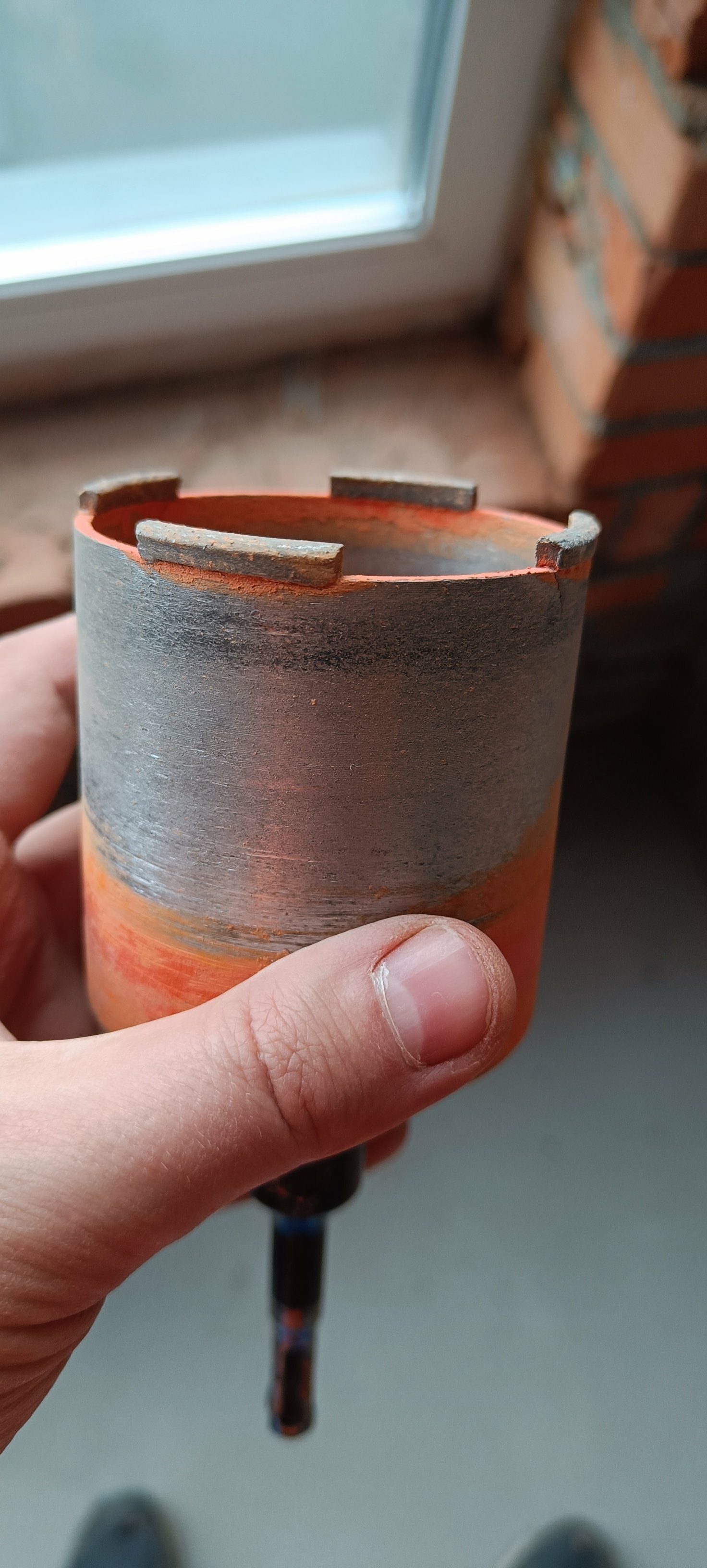

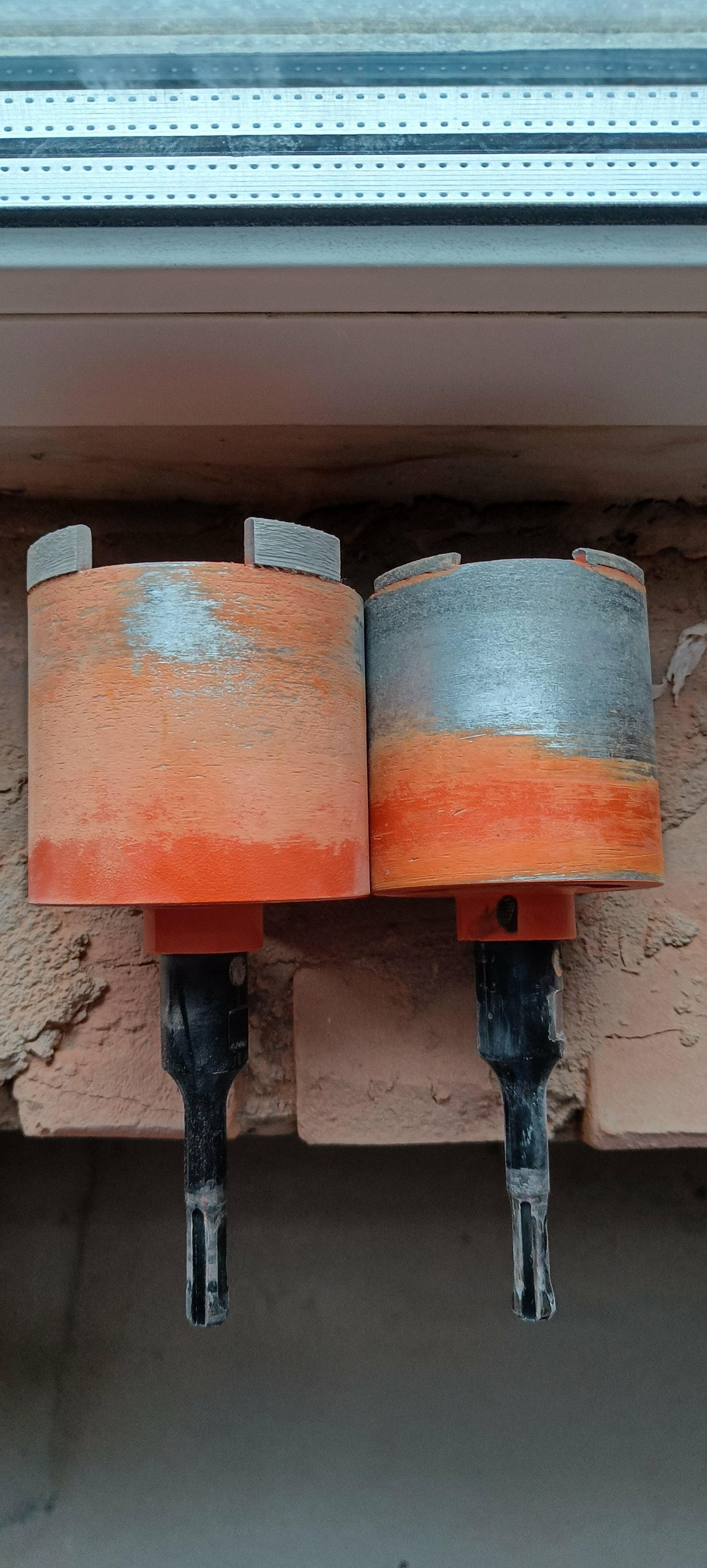

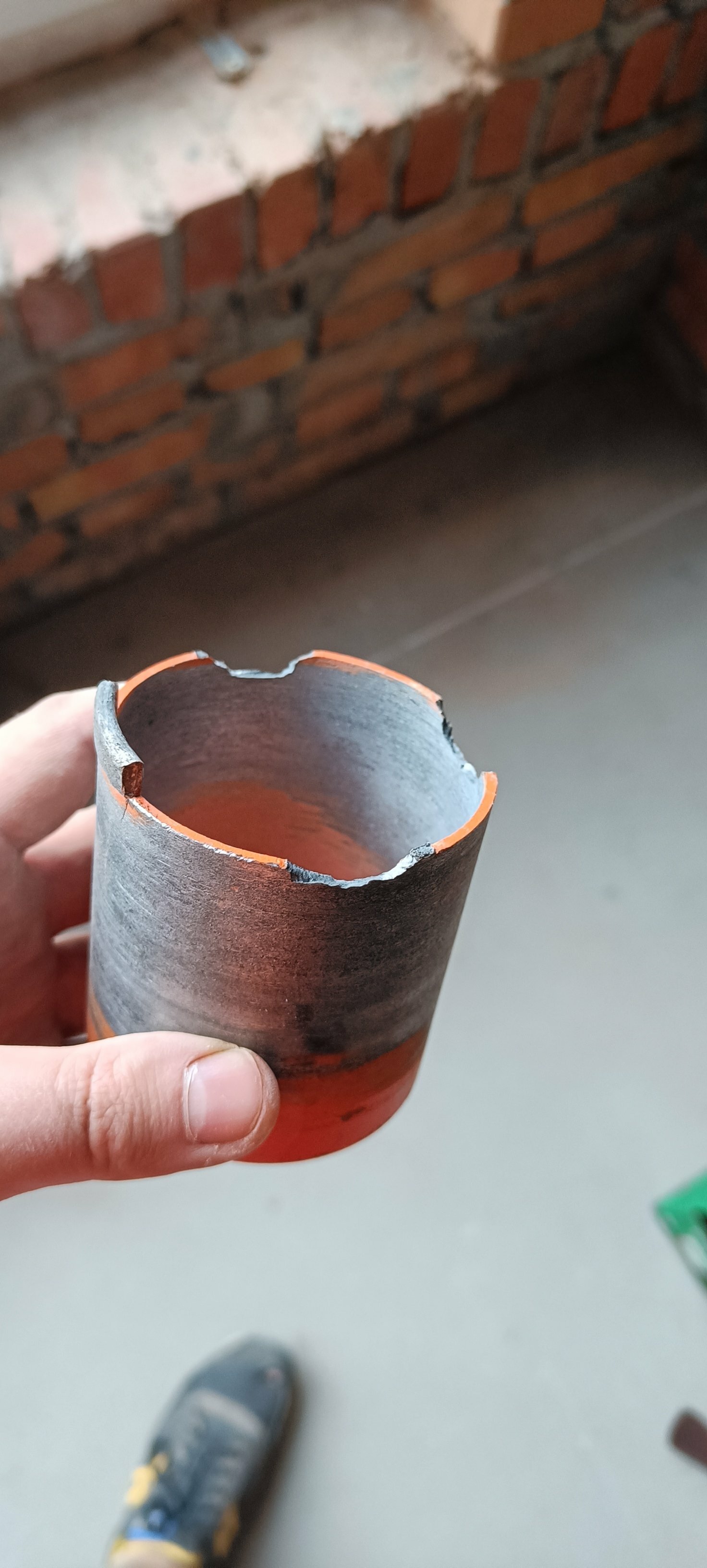

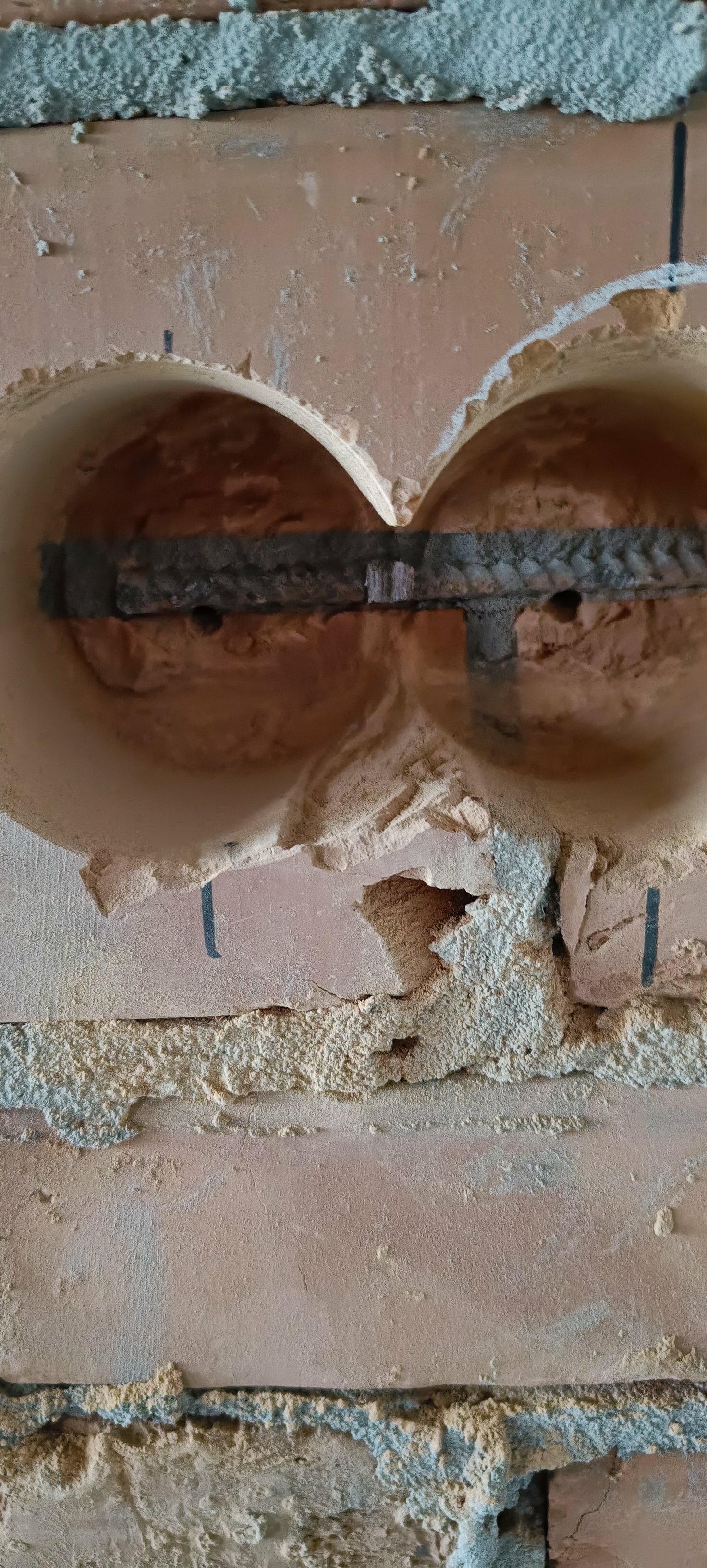

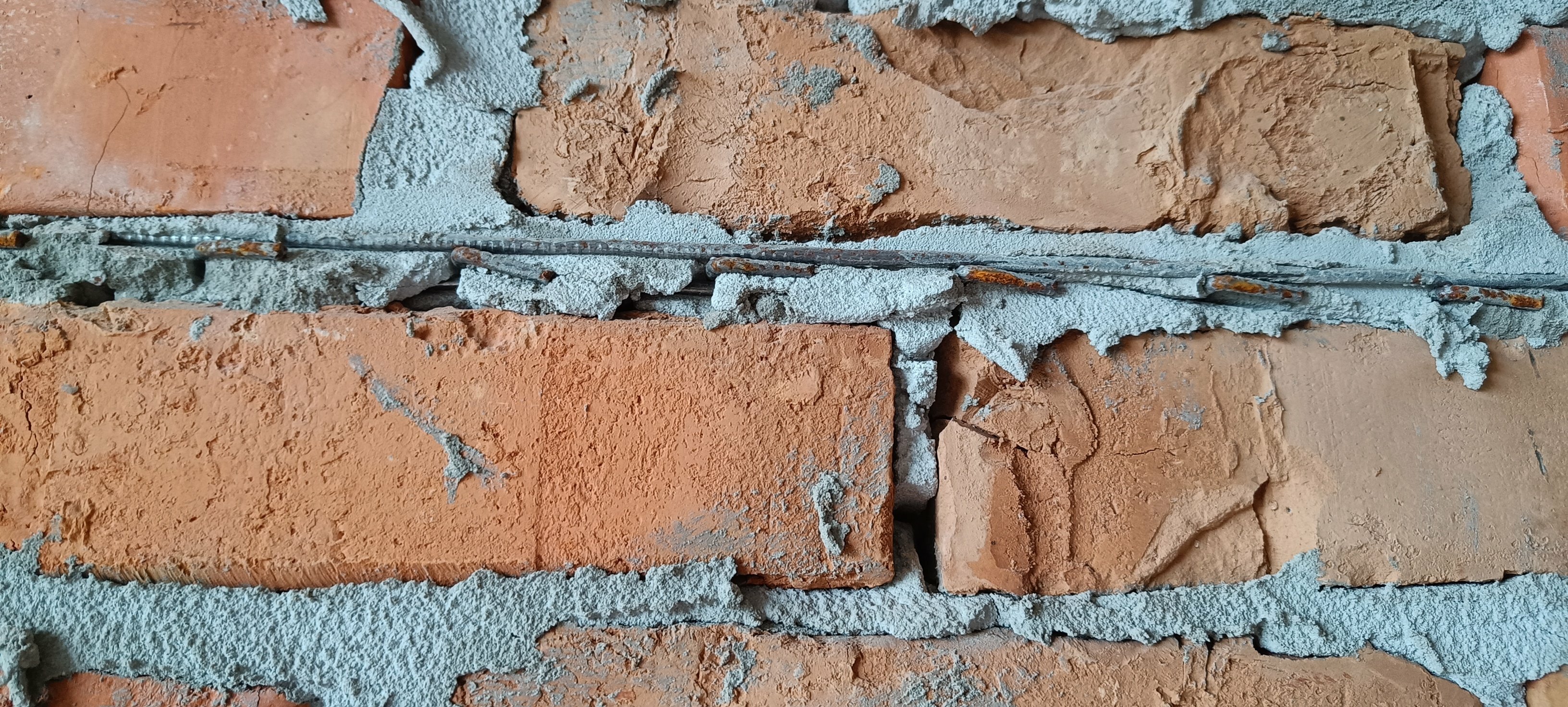

XL.pro Опубліковано: 28 травня Поділитись Опубліковано: 28 травня Шановні електрики, потрібна порада: 1. Якими алмазними свердлами ви користуєтесь і на скільки бетонних отворів їх вистачає? Придбав distar 72*70, вистачило на 6 бетонних отворів (без про різання арматури) distar.ua/product/sverdlo-almazne-dds-w-072x70xsds-cs-x-1 2. Які використовуєте глибокі підрозетники? 2.1. Спочатку взяв KPR 68-70_KA cms.ua/catalogue/electrical-products/distribution_box/kpr_68-70_ka/ Свердло 72*70 завузьке, оскільки коробка не кругла, між центрами 71 мм, по діагоналі 80 мм У свердла 82*70 відстань між центрами 81 см (приблизно) 2.2. Далі придбав KPR 68_KA cms.ua/catalogue/electrical-products/distribution_box/kpr68_ka/ Коробка кругла, але також завелика 2.3. Ще взяв на пробу UG 66-GS Obo Bettermann, більш - менш підійшов shop220.com.ua/products/podrozetnik-uglublennyi-v-kirpich-beton-ug-66-gs-obo-bettermann 3. Які алмазні свердла ріжуть арматуру? У мене в цегляний стіні як не сітка, так арматура. Свердла Distar для неї не призначені, випилюю кутовою шліф машиною 1 Посилання на коментар Поділитися на інших сайтах More sharing options...
andrey_ka Опубліковано: 29 травня Поділитись Опубліковано: 29 травня 9 годин тому, XL.pro сказав: випилюю кутовою шліф машиною Так і продовжуйте. Зняти з болгарки захисний кожух та поставити зточений круг. Навряд чи є коронка здатна різати арматуру , або якщо є то вартувати буде як крило боїнга. Якщо є зварювальний апарат то зручно ним. Кладочну сітку можна перебивати перфоратором , попередньо заточивши зубило. 1 1 Посилання на коментар Поділитися на інших сайтах More sharing options...
Телесистемы Опубліковано: 29 травня Поділитись Опубліковано: 29 травня 17 часов назад, XL.pro сказал: 2. Які використовуєте глибокі підрозетники? IMT35101 Schneider 1 1 Посилання на коментар Поділитися на інших сайтах More sharing options...
Energon Опубліковано: 29 травня Поділитись Опубліковано: 29 травня 8 минут назад, Телесистемы сказал: IMT35101 Schneider Так їх немає в продажі. Є аналог, але гірший по якості Посилання на коментар Поділитися на інших сайтах More sharing options...
Телесистемы Опубліковано: 29 травня Поділитись Опубліковано: 29 травня 4 минуты назад, Energon сказал: Так їх немає в продажі. Є аналог, але гірший по якості Та наче купували саме їх десь місяць-два тому. Вони "російськи" були, тому їх було перестали везти. www.leroymerlin.ua/p/rozpodilcha-korobka-plank-electrotechnic-65kh60-mm-12349295?gad_source=1&gad_campaignid=21683062011&gclid=CjwKCAjwi-DBBhA5EiwAXOHsGdCvZoENOYrS6saGj_Nks7TbbP-KDkKmqqGXqS6oakTwa5nUpMzrpBoC484QAvD_BwE просто переназвали Посилання на коментар Поділитися на інших сайтах More sharing options...
