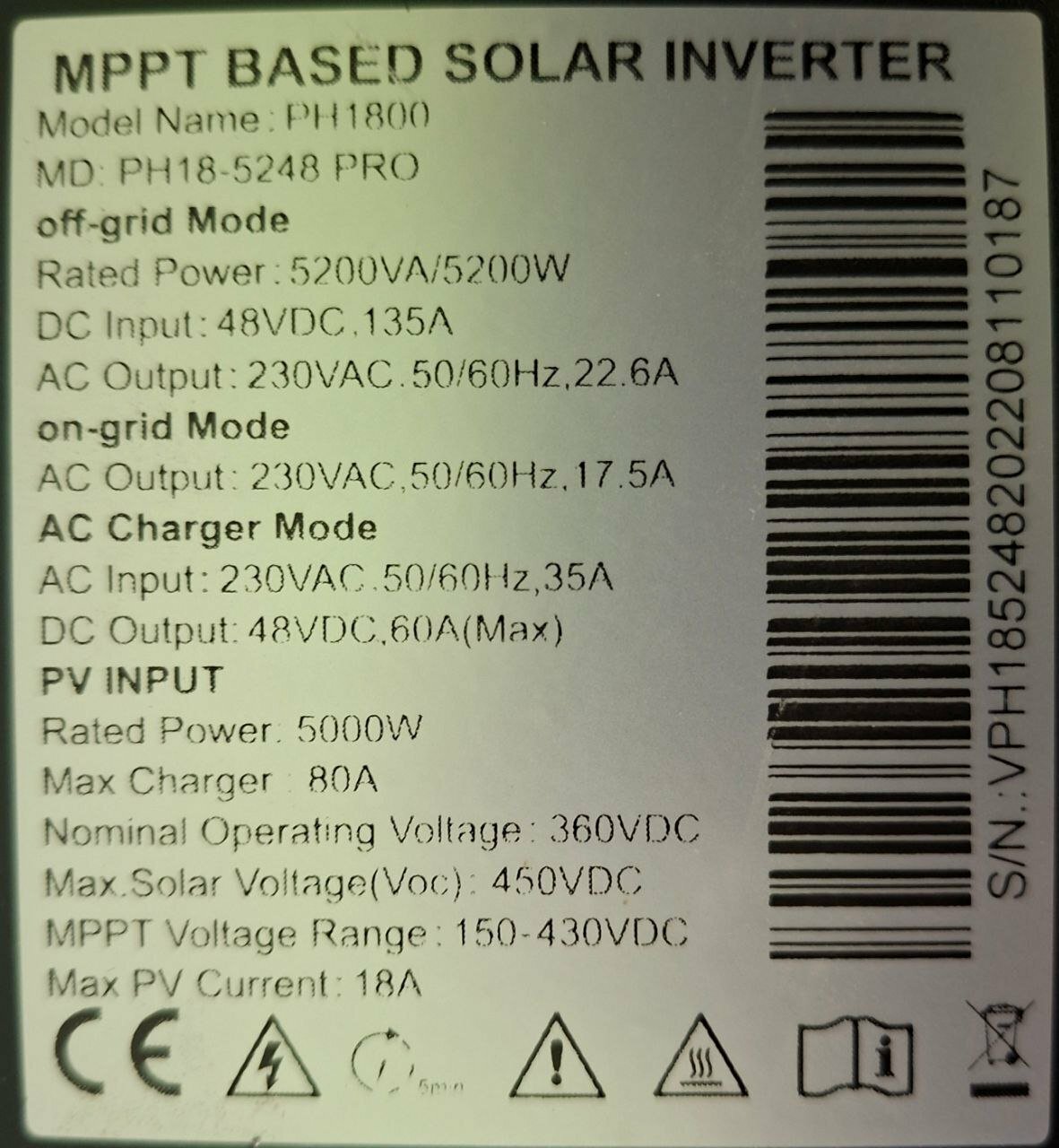

Alex_AS Опубліковано: В понеділок в 13:27 Поділитись Опубліковано: В понеділок в 13:27 1 час назад, DimaF сказал: Шо за хрень?? Берите как минимум панели равные мощности инвертора. Панелі 620Вт 4шт послідовно. та 8шт паралельно 1 Посилання на коментар Поділитися на інших сайтах More sharing options...
ЯД Опубліковано: В понеділок в 14:26 Поділитись Опубліковано: В понеділок в 14:26 58 хвилин тому, Alex_AS сказав: Панелі 620Вт 4шт послідовно. та 8шт паралельно А не на оборот? это какое напряжение в стринге будет? 1 Посилання на коментар Поділитися на інших сайтах More sharing options...
Alex_AS Опубліковано: В понеділок в 15:46 Поділитись Опубліковано: В понеділок в 15:46 1 час назад, ЯД сказал: А не на оборот? это какое напряжение в стринге будет? solar.biz.ua/ru/soniachna-batareia-620vt-bifacial-hi-mo7-lr7-72hgd-620m-longi/ напряжение 183 - 220 В ( в мороз) Ватт 5580 1 Посилання на коментар Поділитися на інших сайтах More sharing options...
ЯД Опубліковано: В понеділок в 15:51 Поділитись Опубліковано: В понеділок в 15:51 3 хвилини тому, Alex_AS сказав: solar.biz.ua/ru/soniachna-batareia-620vt-bifacial-hi-mo7-lr7-72hgd-620m-longi/ напряжение 183 - 220 В ( в мороз) Ватт 5580 Ваш инвертор включает мппт с 150В.. и в то же время только 80А максимум. При 220В у вас не будет 5квт.. 1 1 Посилання на коментар Поділитися на інших сайтах More sharing options...
DimaF Опубліковано: У вівторок в 06:00 Поділитись Опубліковано: У вівторок в 06:00 16 часов назад, Alex_AS сказал: Панелі 620Вт 4шт послідовно. та 8шт паралельно Ну, другое дело! 1 Посилання на коментар Поділитися на інших сайтах More sharing options...
Alex_AS Опубліковано: У вівторок в 14:28 Поділитись Опубліковано: У вівторок в 14:28 (змінено) 22 часа назад, ЯД сказал: Ваш инвертор включает мппт с 150В.. и в то же время только 80А максимум. При 220В у вас не будет 5квт.. нужно больше панелей подключить последовательно? для увеличения вольтажа? Змінено У вівторок в 14:28 користувачем Alex_AS Посилання на коментар Поділитися на інших сайтах More sharing options...
ЯД Опубліковано: У вівторок в 14:43 Поділитись Опубліковано: У вівторок в 14:43 (змінено) 15 хвилин тому, Alex_AS сказав: нужно больше панелей подключить последовательно? для увеличения вольтажа? Да Я правда ошибся, у вас мппт до 450В и 18А (не 80А) Обычно 600Вт панели это около 14А и 40-50В. Тут уже вам надо смотреть по панелям. Вам надо, чтобы в стринге - последовательно- напряжение не вылезло за 450 (или сколько макс допустимо на инверторе) При этом ток поближе к 18А. И тут скорее всего не будет в параллель вообще, а около 9 панелей последовательно. Змінено У вівторок в 14:43 користувачем ЯД Посилання на коментар Поділитися на інших сайтах More sharing options...
Alex_AS Опубліковано: У вівторок в 15:47 Поділитись Опубліковано: У вівторок в 15:47 45 минут назад, ЯД сказал: Да Я правда ошибся, у вас мппт до 450В и 18А (не 80А) Обычно 600Вт панели это около 14А и 40-50В. Тут уже вам надо смотреть по панелям. Вам надо, чтобы в стринге - последовательно- напряжение не вылезло за 450 (или сколько макс допустимо на инверторе) При этом ток поближе к 18А. И тут скорее всего не будет в параллель вообще, а около 9 панелей последовательно. Подбирать количесвто панелей по току не выше 18А, и последовательно вольтаж что бы был 350В ( 20% запас на температуру) Я правильно понимаю ? панель Tongwei 610Вт N-type TWMNH-66HS610 нужно купить 8шт ЕЛЕКТРИЧНІ ХАРАКТЕРИСТИКИ (STC) Максимальна потужність: Pmax [W] 620 Напруга холостого ходу: Voc [V] 48,2 Струм КЗ: lsc [А] 15.95 Напруга при макс. потужності: Vmp [V] 41.25 Струм при макс. потужності: l mp [А] 15.04 ЕЛЕКТРИЧНІ ХАРАКТЕРИСТИКИ (NMOT) Макс-потужність: Pmax [W] 466 Напруга холостого ходу: Voc [V] 45,79 Струм КЗ: lsc [А] 12.88 Напруга при макс. потужності: Vmp [V] 38.39 Струм при макс. потужності: lmp [А] 12.14 Подключаю все последовательно, получаю вольтаж 48,2 * 8шт = 385,6 В + 20%(температура) 462,77 В перебор по холостому ходу, но в теории для Днепра пойдет? или ошибаюсь? ПО мошьности 385,6 В* 15.04 = 5799 Вт Система будет работать ? 1 Посилання на коментар Поділитися на інших сайтах More sharing options...

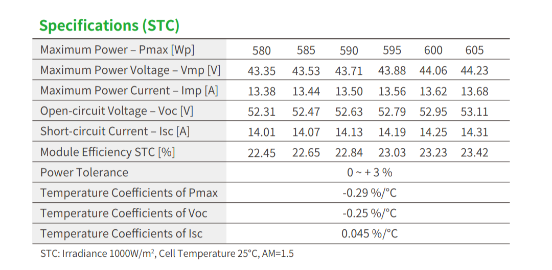

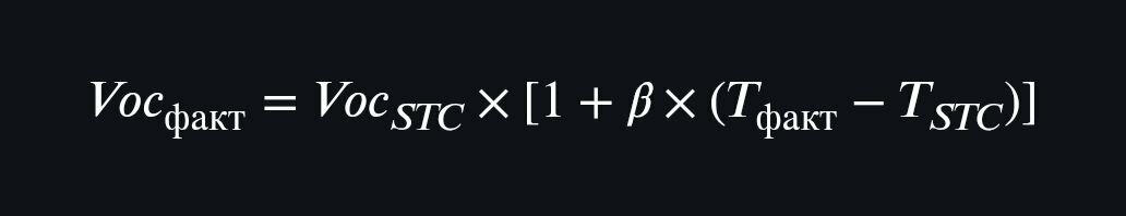

SantehnikPPR100 Опубліковано: У вівторок в 20:09 Поділитись Опубліковано: У вівторок в 20:09 Не 20% а посчитать по параметру панели "температурный коэффициент" 2 Посилання на коментар Поділитися на інших сайтах More sharing options...
ЯД Опубліковано: У вівторок в 22:50 Поділитись Опубліковано: У вівторок в 22:50 7 годин тому, Alex_AS сказав: Подбирать количесвто панелей по току не выше 18А, и последовательно вольтаж что бы был 350В ( 20% запас на температуру) Я правильно понимаю ? панель Tongwei 610Вт N-type TWMNH-66HS610 нужно купить 8шт ЕЛЕКТРИЧНІ ХАРАКТЕРИСТИКИ (STC) Максимальна потужність: Pmax [W] 620 Напруга холостого ходу: Voc [V] 48,2 Струм КЗ: lsc [А] 15.95 Напруга при макс. потужності: Vmp [V] 41.25 Струм при макс. потужності: l mp [А] 15.04 ЕЛЕКТРИЧНІ ХАРАКТЕРИСТИКИ (NMOT) Макс-потужність: Pmax [W] 466 Напруга холостого ходу: Voc [V] 45,79 Струм КЗ: lsc [А] 12.88 Напруга при макс. потужності: Vmp [V] 38.39 Струм при макс. потужності: lmp [А] 12.14 Подключаю все последовательно, получаю вольтаж 48,2 * 8шт = 385,6 В + 20%(температура) 462,77 В перебор по холостому ходу, но в теории для Днепра пойдет? или ошибаюсь? ПО мошьности 385,6 В* 15.04 = 5799 Вт Система будет работать ? Найдите температурный коэффициент для панелей и посчитайте для самого холодного (и солнечного) дня. Посилання на коментар Поділитися на інших сайтах More sharing options...
Alex_AS Опубліковано: В середу в 09:24 Поділитись Опубліковано: В середу в 09:24 Нет случайно формулки в экселе для расчета? 1 Посилання на коментар Поділитися на інших сайтах More sharing options...
SantehnikPPR100 Опубліковано: В середу в 09:53 Поділитись Опубліковано: В середу в 09:53 (змінено) Дельта Т °С х коэффициент V % Змінено В середу в 10:02 користувачем SantehnikPPR100 Посилання на коментар Поділитися на інших сайтах More sharing options...
ЯД Опубліковано: В середу в 10:23 Поділитись Опубліковано: В середу в 10:23 (змінено) 1 година тому, Alex_AS сказав: Нет случайно формулки в экселе для расчета? Вам сам коэффициент надо в спецификации панелей найти А формула выше- STC вроде для 25 градусов, это тоже указывается в спецификации. Вот пример из спеки, и там есть все темп. коэффициенты ПС вы бы почитали комменты по ссылке, которую я кидал раньше. Там все описано и расписано что и зачем. Просто почитать пару страниц комментов вокруг Змінено В середу в 10:28 користувачем ЯД Посилання на коментар Поділитися на інших сайтах More sharing options...

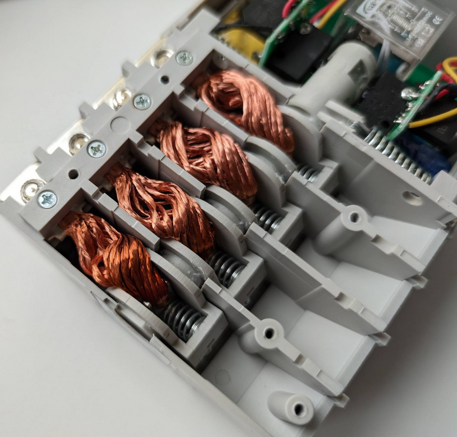

InSAn Опубліковано: В четвер в 06:18 Поділитись Опубліковано: В четвер в 06:18 В 15.12.2025 в 13:12, Vladdi сказал: Я таких вже більше 60 поставив. Прародитель цього витвору всеж таки TOMZN Випадково сьогодні натрапив на пост про TOMZN: Цитата На днях зняв свій АВР Tomzn 125A на перевірку і побачив таке. Струм був всього 30А дві години, тож цікаво було, як витримав. Підгорало не на місці контактів, а на місці припайки кабеля-коси до контакту. Із коментів: Цитата Маю вже три таких випадки з двополюсними АВР цього виробника за два місяці. Відриваються шлейфи у місці припайки до рухомих контактів 2 1 Посилання на коментар Поділитися на інших сайтах More sharing options...
porterlv Опубліковано: В четвер в 12:48 Поділитись Опубліковано: В четвер в 12:48 6 годин тому, InSAn сказав: Випадково сьогодні натрапив на пост про TOMZN: А у мене був в ремонті інвертор, що хапнув дугу від того Томза при перемиканні на навантаженні 2+ кВт. 2 1 Посилання на коментар Поділитися на інших сайтах More sharing options...
Vladdi Опубліковано: В четвер в 14:56 Поділитись Опубліковано: В четвер в 14:56 1 час назад, porterlv сказал: інвертор, що хапнув дугу Що це за термінологія така? Ці перемикачі не мають затримки, бо з електроніки там лише світлодіоди, перемикання здійснюється одразу при пропаданні основного вводу і навпаки. Тому деякі типи інверторів можуть "хапнути" не дугу, а залишок індукційної складової навантаження, і це здатне випалити мосфети драйверу, таких випадків особисто спостерігав кілька, коли перемикались працюючі двигуни. Це насоси, холодильники, пилососи, тощо, варіантів багато. Щодо дефектів пайки, то таких випадків не було, хоч в експлуатації більше 60 пристроїв. Можливо це тому, що я купляв всі перемикачі безпосередньо у виробника, з яким маю прямий контакт. Зовнішній вигляд провідників всередині перемикача у мене значно кращий, не такий "розхристаний", все акуратно. Але що поробиш - китайська лотерея, інколи однакові прилади всередині виглядають радикально по іншому. 2 Посилання на коментар Поділитися на інших сайтах More sharing options...

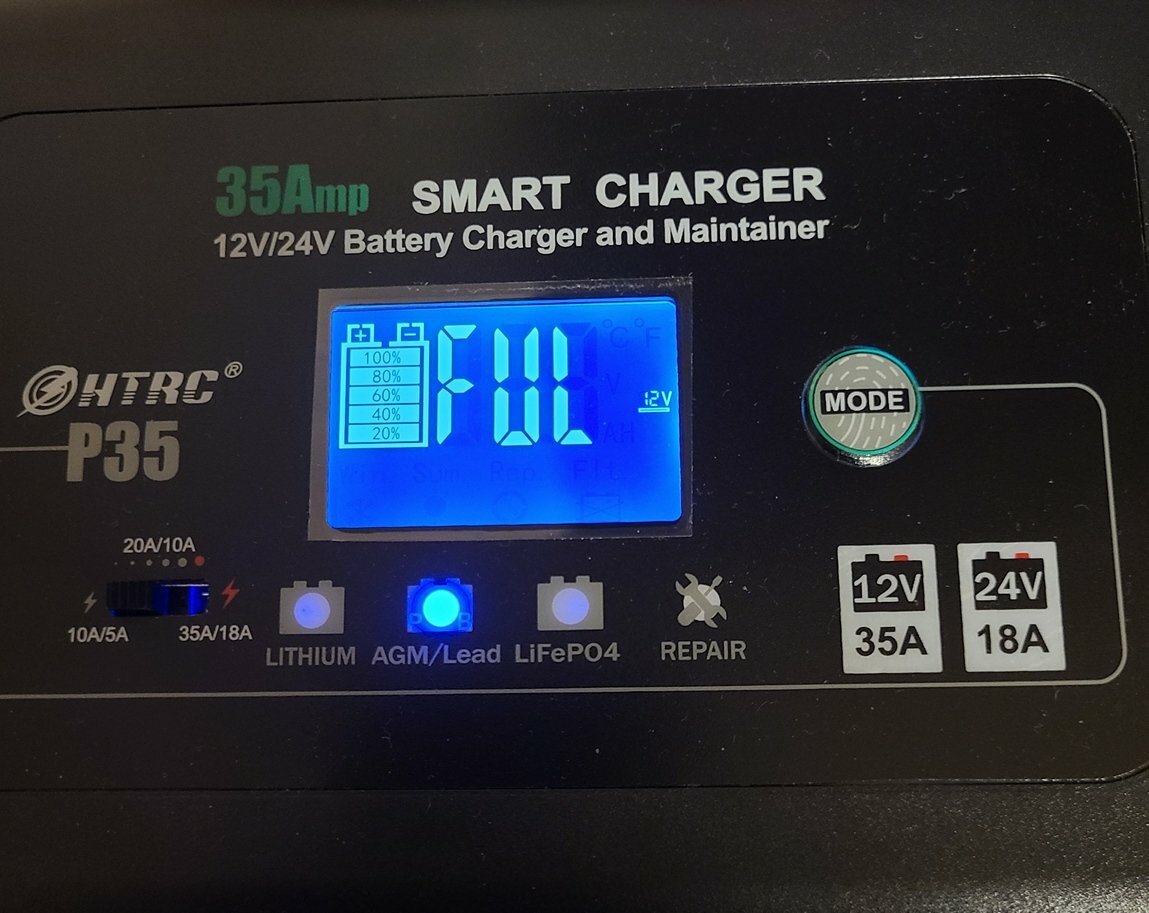

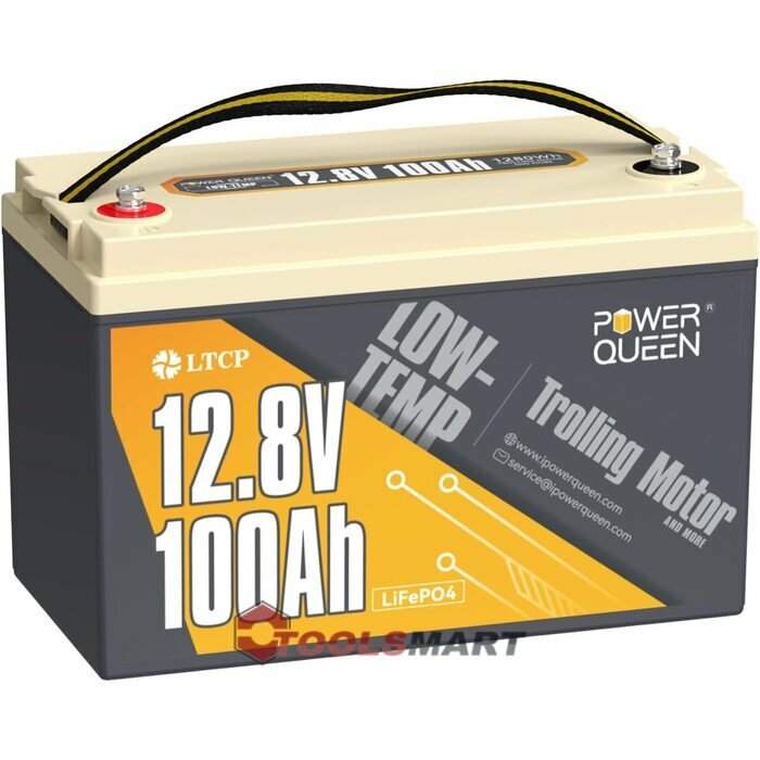

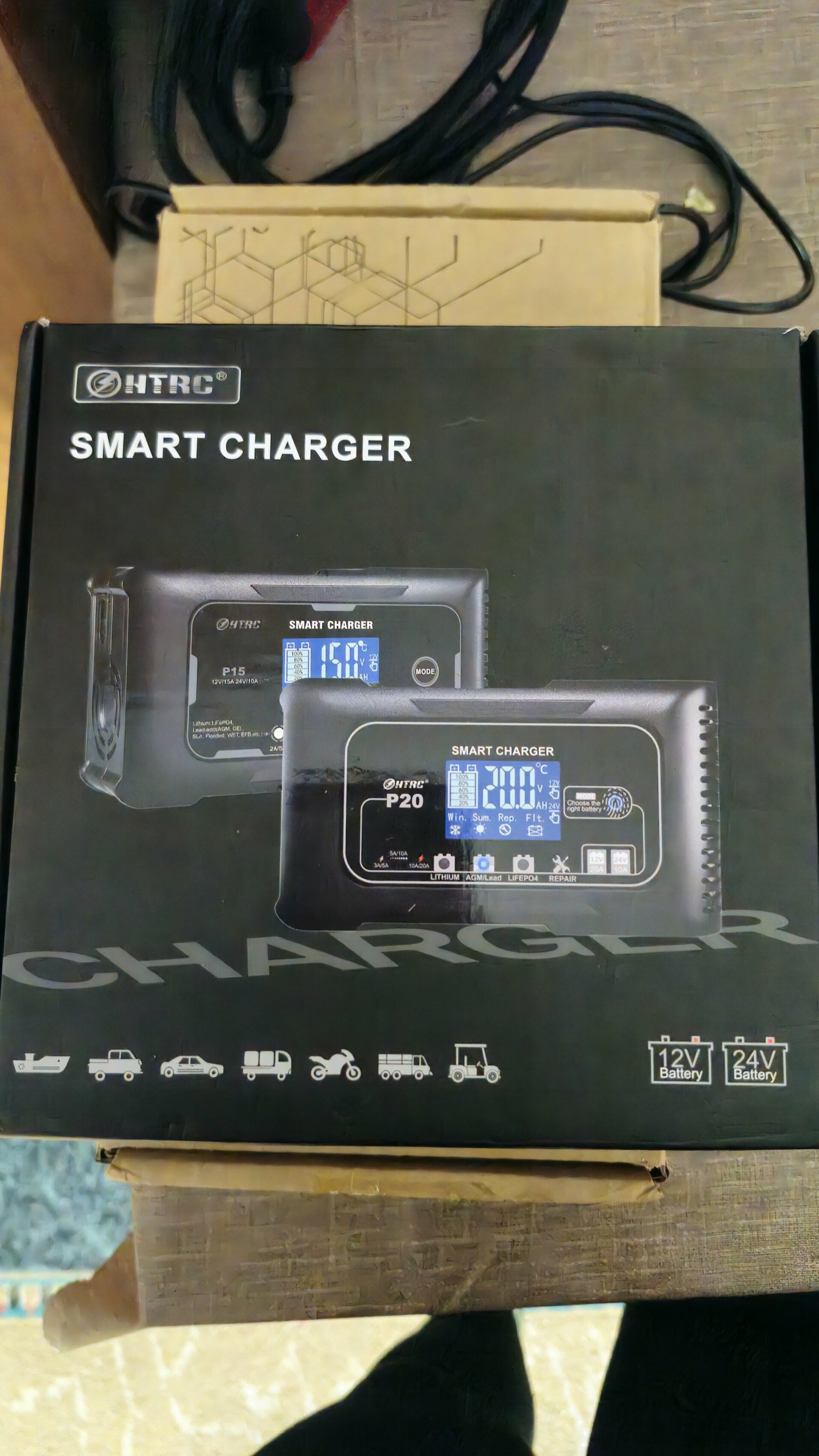

Аліна Боровик Опубліковано: В четвер в 16:54 Поділитись Опубліковано: В четвер в 16:54 (змінено) Не підключається до акумулятора ні зарядка, ні інвертор. Інвертор взагалі не подає ніяких ознак життя, а зарядка пищить і пише 24v. В чому може бути причина? Змінено В четвер в 17:07 користувачем Аліна Боровик Посилання на коментар Поділитися на інших сайтах More sharing options...
Made in USSR Опубліковано: В четвер в 17:00 Поділитись Опубліковано: В четвер в 17:00 (змінено) причина в отсутствии мужика . Надо взять хенеси ,коробку конфет приехать к ВАМ.........и ВСЕ заработает 😀Merry Christmas . ============================ переключите зарядку на 12 вольт ( у меня тоже есть такая ) . Красный к к плюсу , черный к минусу. Поставить тип батареи литий ферум полимер . покажите фото инвертора ,на сколько он у вас вольт не видно. Змінено В четвер в 17:21 користувачем Made in USSR 2 1 Посилання на коментар Поділитися на інших сайтах More sharing options...
delic Опубліковано: В четвер в 17:16 Поділитись Опубліковано: В четвер в 17:16 19 хвилин тому, Аліна Боровик сказав: Не підключається до акумулятора ні зарядка, ні інвертор. Інвертор взагалі не подає ніяких ознак життя, а зарядка пищить і пише 24v. В чому може бути причина? Інвертор у вас на 24В напруги, а батарея на 12В. А має бути на однакову напругу. Зарядка може видавати 24В або 12В. Перегляньте інструкцію щоб перемкнути зарядку на 12В. 1 Посилання на коментар Поділитися на інших сайтах More sharing options...
Made in USSR Опубліковано: В четвер в 17:37 Поділитись Опубліковано: В четвер в 17:37 (змінено) подзабыл ,зарядка сама переключится на нужное напряжение ,поставьте режим "мод" на LiFePO4 . подключите зарядное согласно полярности . должна пойти зарядка или напишет ,что он полный или еще что то . Убедитесь что вы ранее не подключали инвертор с перепутанными полюсами к аккумулятору . надо только так !: Красный к красному , а черный к минусу иначе инвертор уедет к porterlv ,то есть сдохнет. инвертор должен быть на 12 вольт ! вот моя зарядка ,ноя ее подключил к уже заряженному аккумулятору и он у меня свинцовый . Змінено В четвер в 17:42 користувачем Made in USSR 1 Посилання на коментар Поділитися на інших сайтах More sharing options...
Аліна Боровик Опубліковано: В четвер в 18:49 Поділитись Опубліковано: В четвер в 18:49 1 годину тому, Made in USSR сказав: причина в отсутствии мужика . Надо взять хенеси ,коробку конфет приехать к ВАМ.........и ВСЕ заработает 😀Merry Christmas . ============================ переключите зарядку на 12 вольт ( у меня тоже есть такая ) . Красный к к плюсу , черный к минусу. Поставить тип батареи литий ферум полимер . покажите фото инвертора ,на сколько он у вас вольт не видно. На 12 вольт Посилання на коментар Поділитися на інших сайтах More sharing options...
Аліна Боровик Опубліковано: В четвер в 18:52 Поділитись Опубліковано: В четвер в 18:52 1 година тому, Made in USSR сказав: подзабыл ,зарядка сама переключится на нужное напряжение ,поставьте режим "мод" на LiFePO4 . подключите зарядное согласно полярности . должна пойти зарядка или напишет ,что он полный или еще что то . Убедитесь что вы ранее не подключали инвертор с перепутанными полюсами к аккумулятору . надо только так !: Красный к красному , а черный к минусу иначе инвертор уедет к porterlv ,то есть сдохнет. инвертор должен быть на 12 вольт ! вот моя зарядка ,ноя ее подключил к уже заряженному аккумулятору и он у меня свинцовый . Ця зарядка свинцевий теж заряджає, а саме мій акумулятор не заряджа Посилання на коментар Поділитися на інших сайтах More sharing options...
SantehnikPPR100 Опубліковано: В четвер в 18:58 Поділитись Опубліковано: В четвер в 18:58 Алина , лампочку 12 в к аккумулятору подключите. Может он в ауте от ситуации 1 Посилання на коментар Поділитися на інших сайтах More sharing options...
