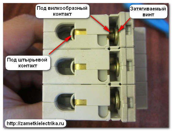

Подскажите как правильно зажать в автомате алюминиевый провод сечением 25мм квадратных. Где то читал, что алюминий во время нагревания расширяется и если будет зажат винтом, то сплющивается. И после охлаждения начальную форму снова не приобретает. Как следствие плохой контакт и нагрев. Если уже было - ткните на ссылку пожалуйста.
В компактном автомате на DIN-рейку провод зажимается не винтом, а полукруглой пластиной, обхват там, с учётом небольшой деформации провода, почти 100%. Но подтягивать их хотя бы раз в год всё равно нужно.
От нагрева страдает в первую очередь не жила, а изоляция.
А если провод будет многожильный? Алюминий вроде с сечением 25мм бывает и одножильный и многожильный.
такое сечение Вы скорее всего найдете в одножильном исполнении(если конечно это не СИП) что наверняка будет лучше.
Многожилке в подобном зажиме ничего не грозит: она равномерно заполнит весь объем клеммы. Под давлением отдельные жилы деформируются в шестигранники наподобие пчелиных сот. Пару последующих подтяжек доведут этот процесс до совершенства.
ну я бы такое к примеру про СИП бы не говорил. этот очень плохо зажимается в любом зажиме будь то ИЭК или АВВ.
Хочу сделать подземный ввод в полиэтиленовой трубе диаметром 60мм, чтобы кабель можна было заменить в случае чего. Поэтому склоняюсь к многожильному АВББШВ 4*25 или монолитному АВББШВ 4*16, или медному монолитному меньшего сечения ВББШВ 4*10, но последний значительно дороже.
Это справедливо и для медных монолитных проводов и для наконечников?
Какой тогда выход? Опрессовка с переходом на медь или монолит?
я тут видел как то опрессовали СИП в алюминиевый наконечник и его обточили что бы зажать в клемму автомата, внушает доверие - надежно.
