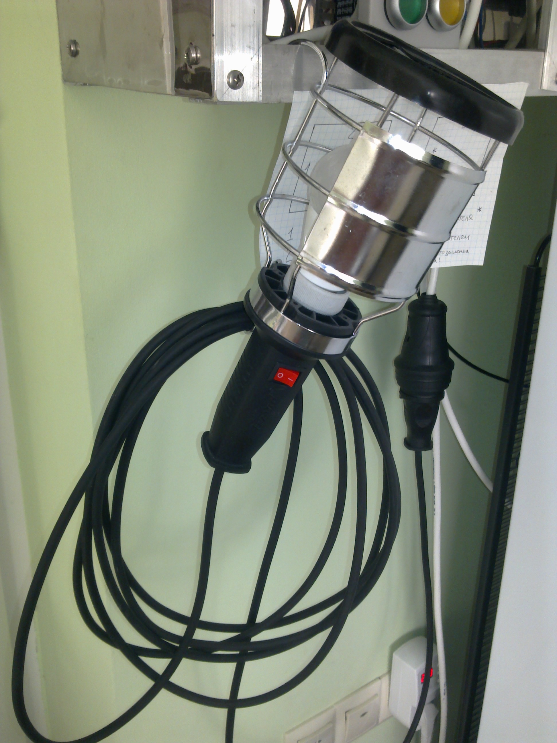

1. очередность маркировки сделал по очередности клемм подключаемого устройства. Об экономии термоусадки не подумал, следил только, чтобы длина трубок была одинаковая). То есть на автомате сделал.
2. КГ там нет необходимости использовать, так как двигать там нечего. Вот на ПВСнгд поменял бы, но пока влом (его на базаре не купишь, нужно искать в интернетах). А КГ на переносной лампе живет :)
Хм... А как же вибрация? :) Вентилятор же...

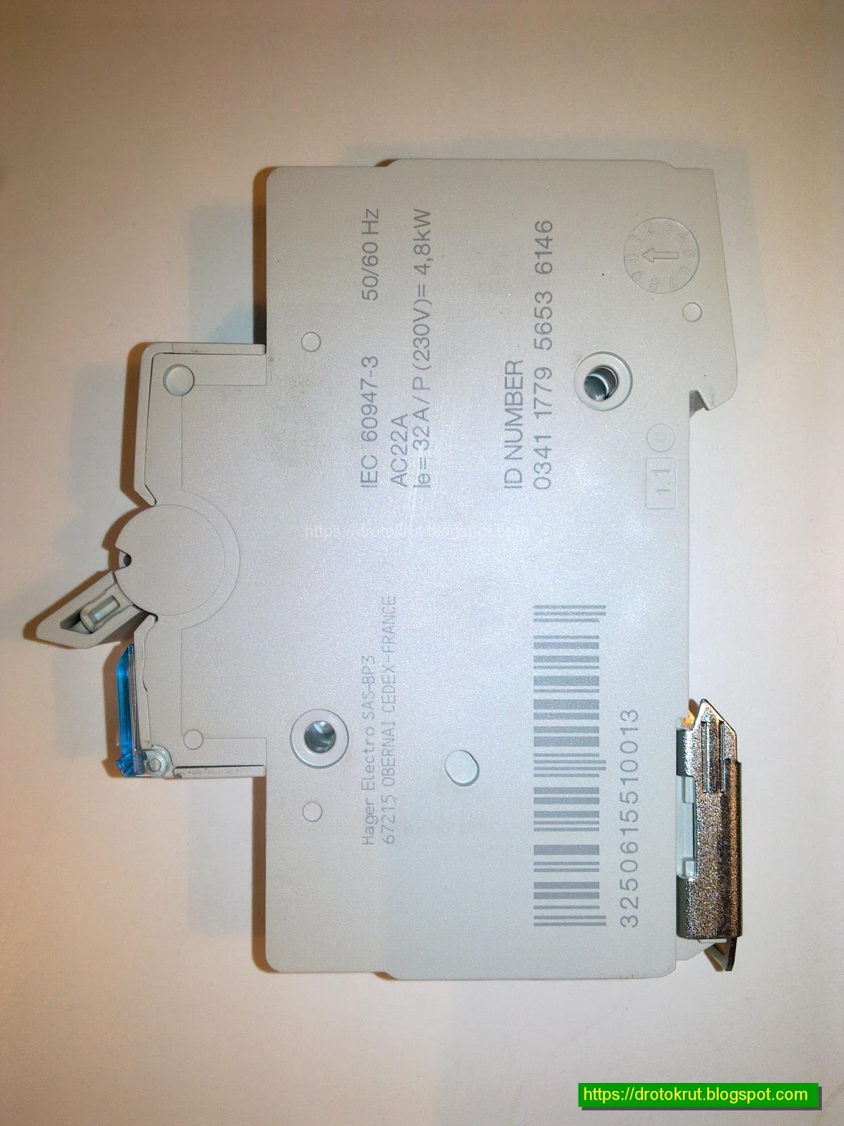

как расшифровать запись на выключателе нагрузки от Хагер:
I = 32 A / P (230 V) = 4,8 kW
если 32 * 230 = 7360 (Вт)?
Хм... А как же вибрация? Вентилятор же...
гибкости ПВС достаточно. Запрещено использовать только первый класс гибкости.

АС22А - означает категорию применения для частых коммутаций смешанных активных и индуктивных нагрузок, включая умеренные перегрузки.
Активная нагрузка 4,8кВт, полная 7,3кВА.
www.avtomats.com.ua/1852-gost_50030_3_knife_switch.html
