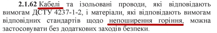

2.1.62 - кабелі та матеріали, що непоширюють горіння

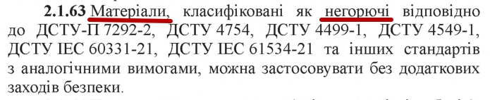

2.1.63 - негорючі матеріали

А можно подробнее - где в ПУЭ говорится о негорючих кабелях?
В п.2.1.63 говорится не о кабелях, а о негорючих материалах (например, мет.труба или короб).
А о кабелях говорится только как о тех, которые "непоширюють горіння".
Наверное, нужно не цитировать, а внимательно прочитать.
Т.к. п.2.1.62 говорит о кабелях, не распространяющих горение;
а п.2.1.63 говорит о негорючих материалах (коробки, трубы и т.п.)
А 2.1.65 прочитать слабо?

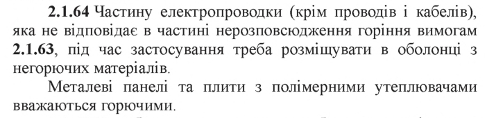

Знову якась лажа від розробників гл. 2.1 ПУЕ.
У п. 2.1.63 йдеться про застосування матеріалів, класифікованих як негорючі згідно відповідних стандартів. Тут все ясно.
А у п. 2.1.64 йде посилання на п. 2.1.63 в контексті вимог до нерозповсюдження горіння, хоча у п. 2.1.63 сказано про вимоги до негорючості, а не до нерозповсюдження горіння.
