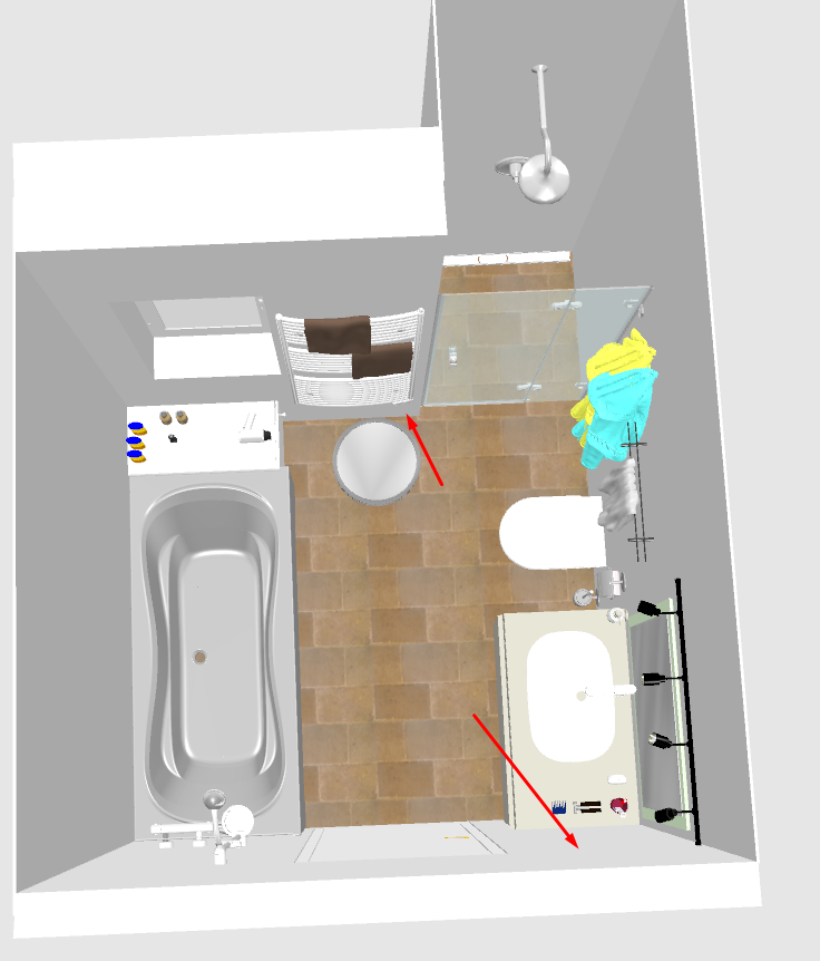

Помогите по розеткам в ванной комнате.
Общий планируемый план на картинке:
Делаю розетки со шторками возле раковины (фен и т.п.), и надо сделать возле полотенчика для возможности использования тена:
Но проблема в том, что розетки можно ставить только в зоне 3 (у меня так в проекте записано), а это 600 мм от ванны и от душевой кабинки. А тут вся ширина полотенчика 700 мм. То есть розетку, согласно ПУЭ, ставить нельзя. Можно ли что-то сделать (например, сделать не розетку, а кабельный ввод, и закоммутировать кабель от тена внутри подрозетника) или надо убирать оттуда полотенчик? Или забить на это требование?
сделать полотенчик водяной:). если не хотите, то делайте и забивайте на правила. только УЗО на 10мА хоть на эту линию поставьте.
Так делать нельзя, все умрем и так дальше. Но то делать если полотенчик без розетки не греет:lol:
Он и так водяной, будет на линии рециркуляции. тен - это запасной вариант. Я интересовался не только правилами, но и устоявшейся практикой, один ответ получил - спасибо.
Сейчас застройщики лепят такие не суразные и странные квартиры с маленькими и узкими ванными комнатами. Что если следовать строго ПУЭ то они все должны быть без розеток ВООБЩЕ)) ну фен, бойлер и полотенчик нужно же куда то подключать. Вот по этому иногда приходится правила нарушать. Но нарушаем с головой, совсем криминал не проходит:lol:
