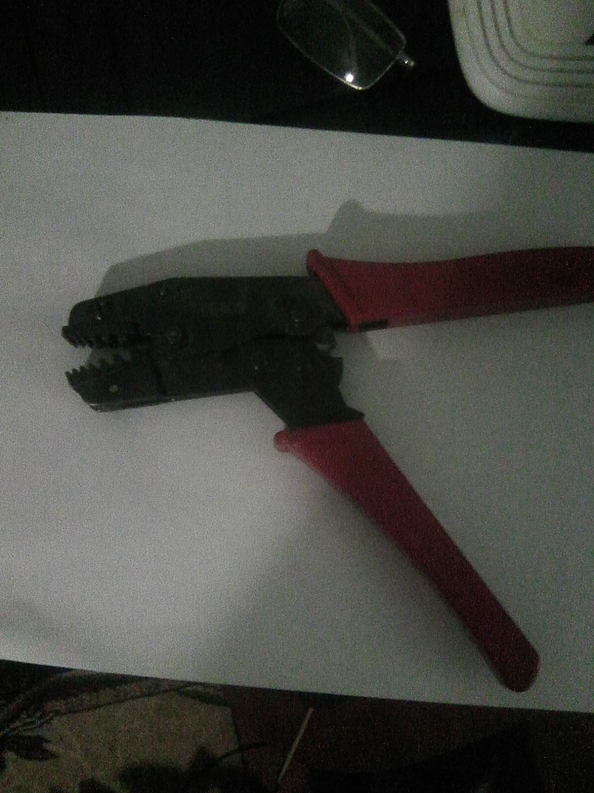

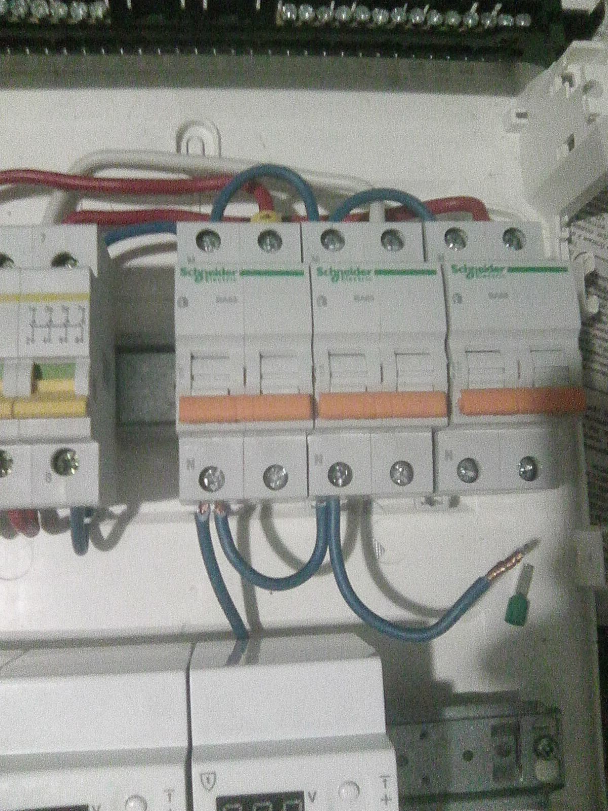

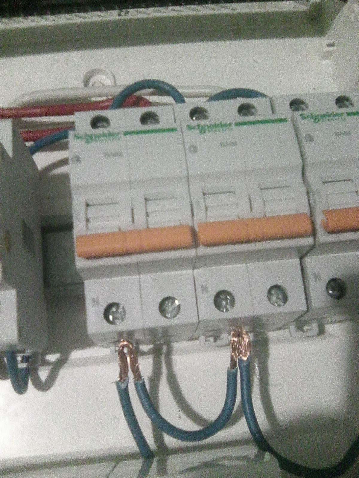

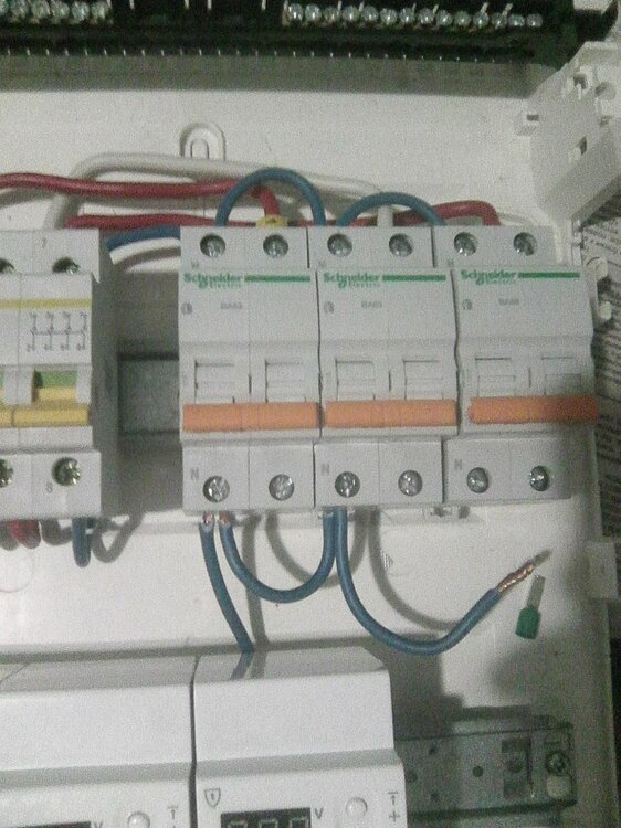

Прошу совета,собираю себе щит.Зажимаю ншви 6кв.,клещами(на фото ниже),стягую наконечник рукой,ладно обжал ,зажал в автомате конкретно,все равно рукой выдёргивается.Зажимаю в автомате просто провод,хрен вырвешь.На фото решил провод делать не перерезая,там где надо двойной наконечник,держит отлично.

Ну одно з двух. Или провод усечённый, или матрица в клещах не тот размер. Если все хорошо, то провод обжатый в наконечник Вы рукой никогда не снимите.
