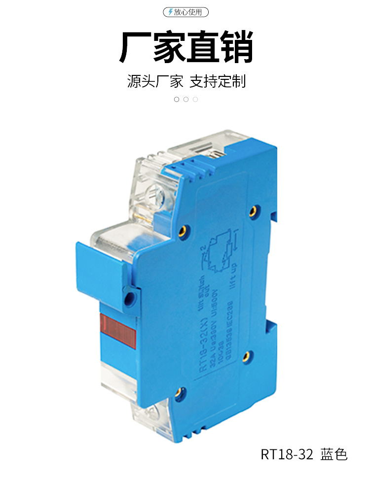

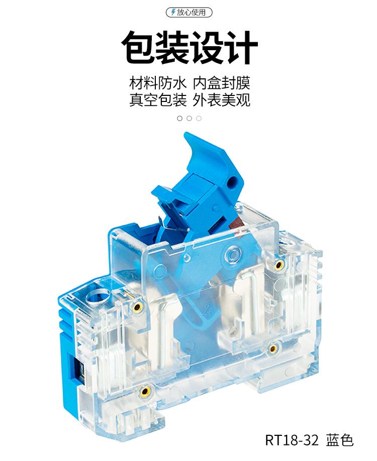

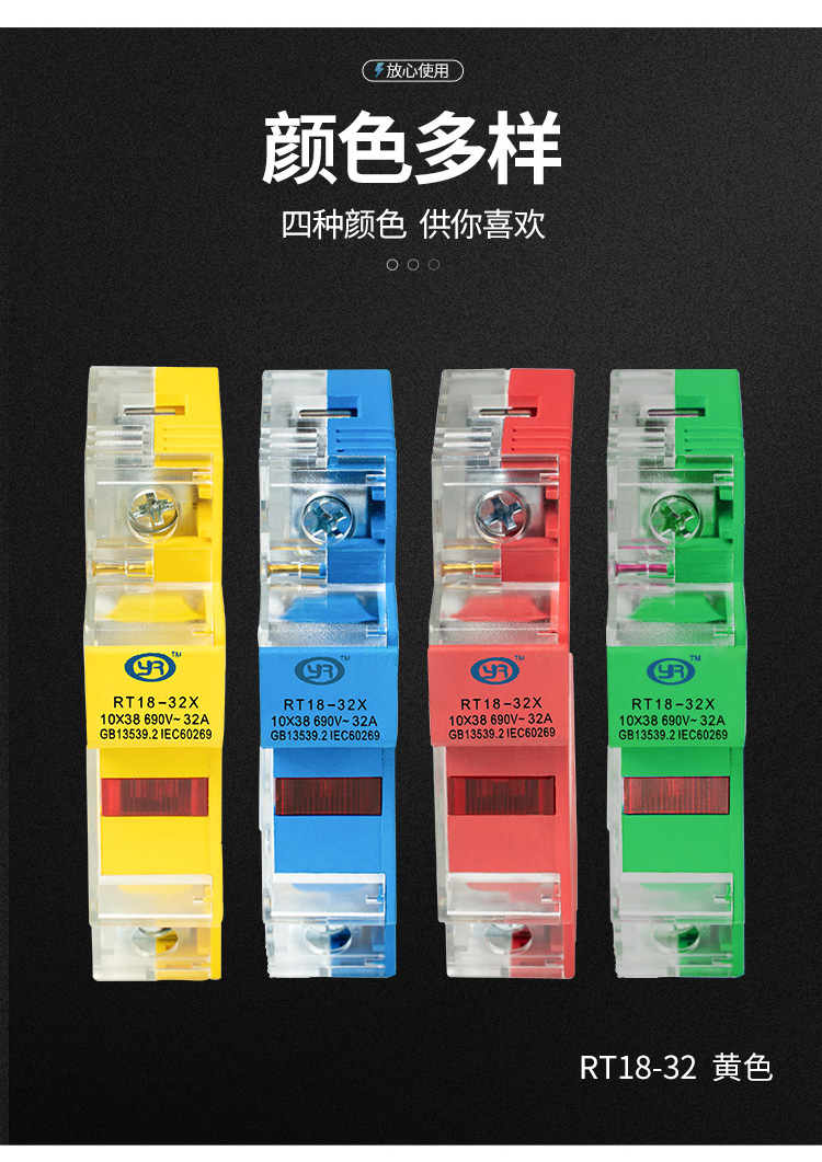

В современном корпусе?!? :), вы выковыривали скорее всего бескорпусную плавкую вставку т.к. только такая и могла разлетевшись попасть куда-то... я про др. тип вставок говорю (бытовую...те которые заменяемые в корпусе, как патрон в барабан). Условно, если молния попадет то автомат нанесет больше ущерба, чем плавкая вставка т.к. в автомате тупо больше металла и материала :).

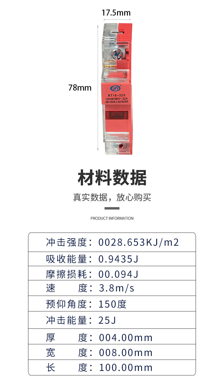

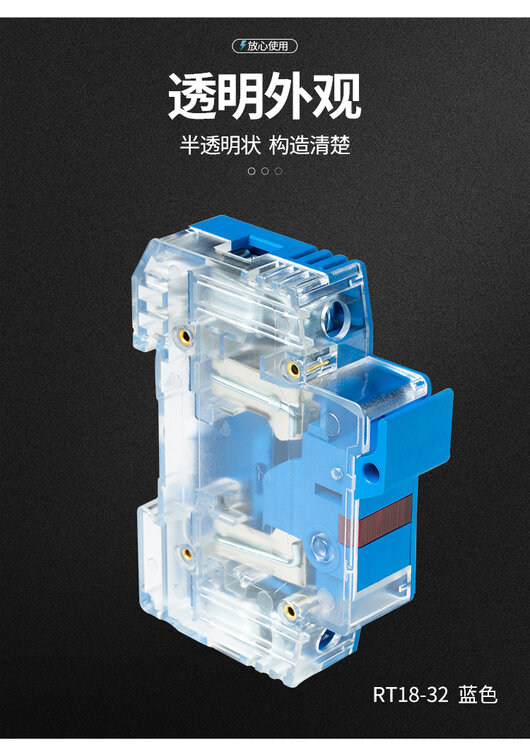

же чётко написал — в керамическом корпусе. Или что Вы подразумеваете под корпусом?
эти гильзы все из керамического корпуса (тут без вариантов) :lol:, вот эта вот штучка 10х38 устанавливается доп. в такой вот корпус т.е. по сути это как автомат и если корпус не выдержал, значит и корпус автомата не выдержит.
