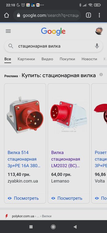

standov Опубліковано: 13 лютого 2021 Поділитись Опубліковано: 13 лютого 2021 А обязательно в щиток? Может просто рядом с ним сделать стандартный кабельвывод? щиток уже *обделан* плиткой, вывести из него кабель через ввод уже сложно если возможно, да и висящий кабель как-то не комильфо ) Ну или просто поставить розетку на планку и вклеить туда вилку на эпоксидку. Хрен кто вырвет ну это совсем запасной вариант который я всегда успею) Можно купить вилку стационарную. Силовую какую-то. И розетку под нее. И сделать самим переноску. Их много разных. вот сейчас я не понял ) Посилання на коментар Поділитися на інших сайтах More sharing options...
Dendnepr Опубліковано: 13 лютого 2021 Поділитись Опубліковано: 13 лютого 2021 вот сейчас я не понял ) Гуглите "стационарная вилка" Цепляет ее поближе к генератору и провод в щиток на рубильник выбора источника. 1-0-2 или как он там. А переноску делаете такую, чтоб одна сторона в генератор (обычная вилка) а вторая под эту розетку. Посилання на коментар Поділитися на інших сайтах More sharing options...
standov Опубліковано: 13 лютого 2021 Поділитись Опубліковано: 13 лютого 2021 А переноску делаете такую, чтоб одна сторона в генератор (обычная вилка) а вторая под эту розетку. и как это простите решает то что я написал про реюз кабеля переноски как обычной переноски?) Посилання на коментар Поділитися на інших сайтах More sharing options...
MaksymS Опубліковано: 13 лютого 2021 Поділитись Опубліковано: 13 лютого 2021 Вилка для того чтобы *через переноску* произвольной длины можно было подключить к дому генератор *переносной* *временно* и этот генератор вынести куда на улицу. Ну поставьте розетку на 32А и сделайте метр шнутрка вилка 32А - вилка обычная. Никто уже никуда не воткнет случайно. И сможете переноску использовать даже с колодками на несколько розеток или даже с бобиной. 1 Посилання на коментар Поділитися на інших сайтах More sharing options...
Dendnepr Опубліковано: 13 лютого 2021 Поділитись Опубліковано: 13 лютого 2021 и как это простите решает то что я написал про реюз кабеля переноски как обычной переноски?) Я понял у Вас главная проблема -чтоб крепко было. А вилка от бетономешалки - дорого. Вот я и нашел решение дешевле и крепко. А там уж сами определяйтесь, что Вам удобнее, дешевле или практичнее. Добавлено через 1 минуту Ну поставьте розетку на 32А и сделайте метр шнутрка вилка 32А - вилка обычная. Никто уже никуда не воткнет случайно. И сможете переноску использовать даже с колодками на несколько розеток или даже с бобиной. Вот да, кстати. Можно сделать банальный переходник. К обычному удлинителю. На яхтах прокатных в комплекте часто несколько видов, потому как в разных маринах разные розетки берегового питания. Посилання на коментар Поділитися на інших сайтах More sharing options...
standov Опубліковано: 13 лютого 2021 Поділитись Опубліковано: 13 лютого 2021 А вилка от бетономешалки - дорого. не дорого, там пускатель на бочине. это мне прямо вот вообще лишнее и будет только сбивать с толку. у поставьте розетку на 32А и сделайте метр шнутрка вилка 32А - вилка обычная. ну как вариант, главное его не потерять в самый нужный момент ) Посилання на коментар Поділитися на інших сайтах More sharing options...
Dendnepr Опубліковано: 13 лютого 2021 Поділитись Опубліковано: 13 лютого 2021 К генератору привяжите 1 Посилання на коментар Поділитися на інших сайтах More sharing options...
standov Опубліковано: 13 лютого 2021 Поділитись Опубліковано: 13 лютого 2021 К генератору привяжите звучит как план, спасибо Добавлено через 58 минут Я видимо понял эту странну фразу про общую нейтраль и инверторный генератор. Судя по всему подразумевалось что не рекомендуется инверторному генератору один из выводов садить на зеземленную нейтраль, там что-то у него получается плохо внутри. Выходит что в общем в случае, с инверторным генератором, без разделительного трансформатора и заземления "вторичной" обмотки не обойтись и це блин конечно вообще печаль бо це деньги и место Посилання на коментар Поділитися на інших сайтах More sharing options...
