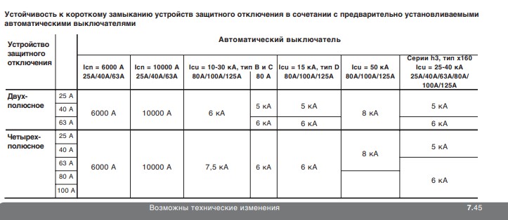

вас не смущает, что это его номинальный рабочий ток?
Вообще не смущает. Номинальный! А не предельный допустимый.
и у него нет своей защиты, ни тепловой, ни электромагнитной
Поэтому ему в помощь ставится аналогичного номинала автомат (или группа автоматов суммарным номиналам не превышающая номинал УЗО).
и явно ему здоровья не прибавится от токов выше рабочего номинала.
Откуда такой вывод?
ну да, инженеры ведь дебилы, просто так указывают на узо максимальный ток нагрузки.
А где он указывается? Вы в показаниях путаетесь. Не отличаете номинальный ток от максимального тока.
ну по вашей логике, давайте проводку 2,5 кв. защищать 40а ав, ничего же не испортится!
Где я такое писал?

ну если пошла такая пьянка, то при вводном 40, узо должно быть 63
не должно, вернее не так однозначно. у тех-же абб есть официальная бумага (в ютюбе ею трясли) где чернім по белому написано что можно ставиь номинал в номинал. про других нормальных производителей такой инфой не располагаю но почему-то почти уверен что точно так-же. Понятно что от 63 хуже не будет но лишние 100грн

на всех остальных просто 40А, и это есть его максимальный ток. АВ не в счёт, у их есть тепловуха. точка
Может надо читать не то что на устройстве написано, а то что в документации на устройство?
ну мы вроде определились, что:
In 40A - номинальный ток узо
40А - максимальный ток узо
а далее смотрим на само узо, и делаем вывод к какому оно принадлежит.
значит это уже учли при разработке, и заложили в него, что оно может держать 1,45 в течении часа от уставки АВ.
а я почему-то уверен на 100% в обратном!
спорное утверждение. тогда бы и не было всей этой наскальной живописи!
есть мало узо, на которых это указывается
Для того чтобы посмотреть что не указывается есть даташит. И в даташите черным по белому указано что это номинальный ток. Еще и с зависимостью от температуры.
Неправда. Можете посмотреть даташит на Hager CD240J, например - у меня как раз такое установлено.
АВ не в счёт, у их есть тепловуха. точка.
При чем тут тепловуха вообще? И не точка, а запятая. Учимся читать техническую документацию больше, фантазировать меньше.
Вы может и определились. Но забыли поставить в известность производителя, потому что он об этом даже не догадывается.
БИНГО! ЭВРИКА! УРА! Нарешті.
хоть в чём-то у нас взгляды сошлись! но я всё равно настою на своём.
да при том, что она защитит ав при выходе за пределы Ин, узо этим похвастаться не может, поэтому там указывают максимальный.
Там ему в помощь АВ ставится.
Фантазии.

ну вы же согласитесь со мной, что не все производители АВВ!
