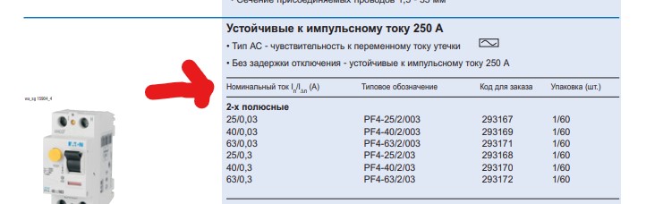

но всё равно настою на своём, на узо указан максимальный ток нагрузки(если не указано иного), которое оно может через себя скушать без последствий для кишок!
Так указано ж что это номинальный ток :) .

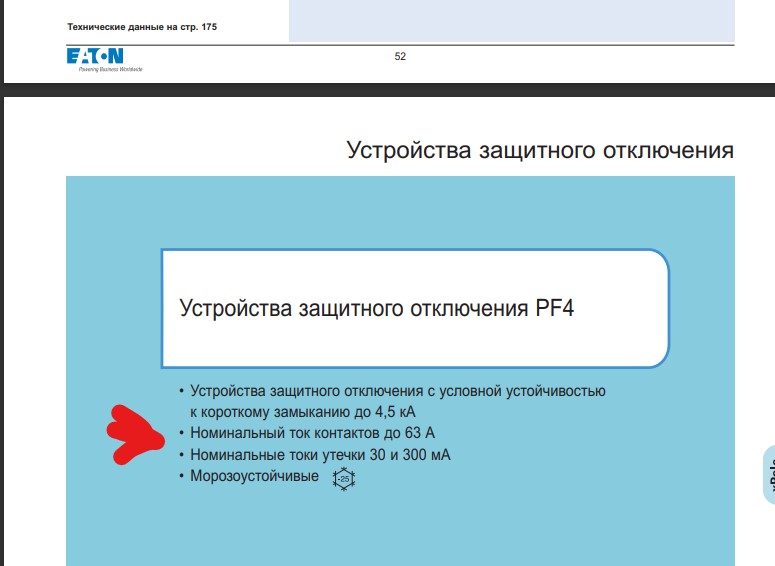

но позвольте, "а вот у хагера"(с) в документация черным по белому "номинальный"..хотя о чем это я
Есть однодиновые УЗО (или даже ДА), где для дугогасящей камеры уже места не осталось.
где указанно, на корпусе? ок, предвидя, вы скажите в даташитах, ок, а если нет их/доступа к ним, то как лучше по умолчанию воспринимать этот ток, чтобы меньше было последствий для узо? правильно, как максимальный!
это хорошо, если она есть. а чем будете руководствоваться при отсутствии оной?
кстати, можно скрин?!

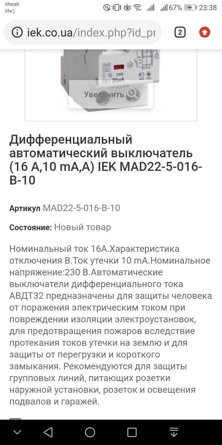

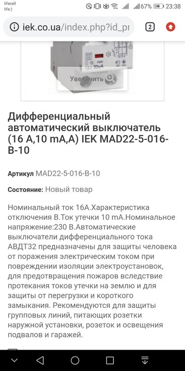

iek.co.ua/index.php?id_product=471&controller=product
ща посмотрел моллера - тоже "номинальный". итого: абб, хагер, моллер - "номинальный", но поскольку документация, как установлено ранее, склонна содержать рендомные данные - все поделим на 2, в военное время на три
В даташите.
Запрашиваем у производителя. Работать без документации точно нельзя.

похоже это ты путаешь узо и диффавтомат:pozor:
тю, как-то быстро вы сдались
Неправильно. Не пишут на корпусах бытовых защитных аппаратов максимальный ток. : )

А Шо, в политехе не учат что на аппаратах защиты указывают номинальные токи? :(

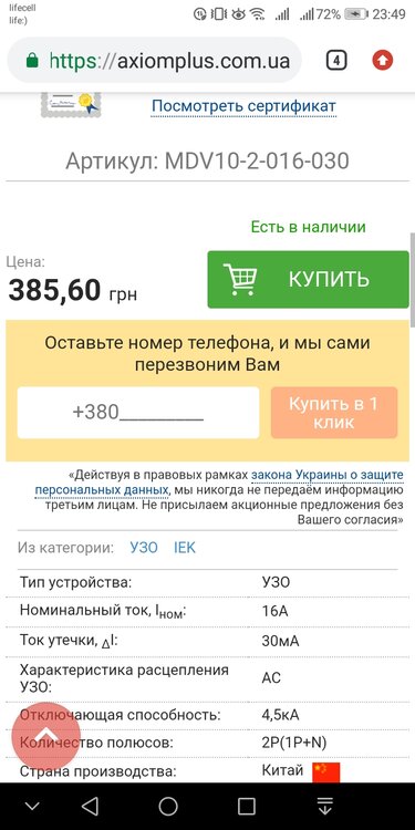

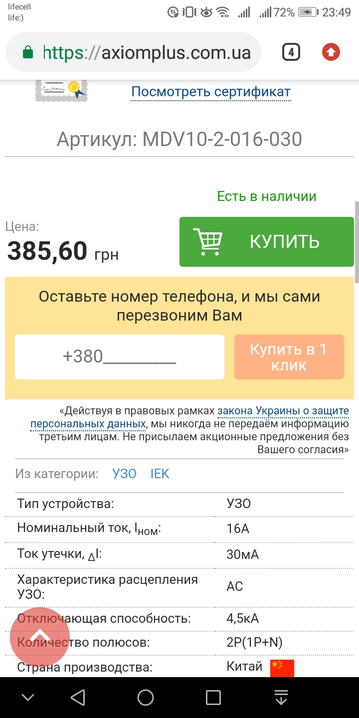

axiomplus.com.ua/differencialnaya-zaschita/product-32772/

похоже на разговор глухого со слепым................картинка одна, коммент под эту картинку из потолка, и так по кругу.............:pozor:
В политехе много чему учат. Но не все обучаются, увы.
Тебе повылазило, не можешь прочесть технические х-ки аппарата?
@igorjk, вот какое отношение, данная картинка имеет к этому посту?
не дупли, это диффавтомат! я про узо говорил
Свмое прямое - нужно сперва изучить ТТХ, а потом уже настаивать "на своем"
