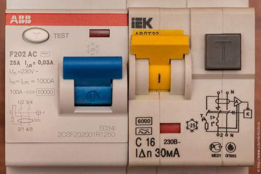

Если бы вы были внимательны, я выше даже указывал у какого производителя в техдоках как раз требуется установка автомата защиты на ступень ниже - это ИЭК. Но ни у Шнайдера, ни у Хагера, ни у АВВ таких требований нет!
только виду не подаёт.
Он черным по белому пишет НОМИНАЛ. В технической документации.
правое
Правое элктромеханическое. Покажите электронное (где ключевой элемент полупроводник, а не механический контакт).
правое
Серьезно?
Вы разницу между ВДТ, он же УЗО, он же диф реле, и АВДТ, он же диф автомат, хоть знаете?
Более того, он путает ВДТ с АВДТ.
зря, Хагер тоже не против ставить в номинал

из вашей же таблички зависимости тока от температуры следует, что узо пофиг какая будет температура(потому как у него нет тепловухи), и для него критичен ток, главное не превышать 40а. с АВ обратное, при минус 15 тепловуха многое стерпит, скорее и под 80а с номиналом в 40а. а при 40 градусах отработает в первые минуты!
что и требовалось доказать.
@MaksymS, вы наверное не совсем правильно понимаете свои же приведённые таблички.
но я остаюсь при своем - номинал по сечению провода
правильно, так как защищаем провод, а не потребитель.

пофиг что это вдт или авдт, вы схему запитки транса смотрите! вы просили электронное, сути этого не меняет. такую же картинку можно найти и на узо, иэки очень этим грешили, сейчас или исправились, или обозначение схемы поменяли, но батарейка всё знает и помнит!:o

что написано, отключающая способность, и при каком токе контакты не слипнутся? и какое это отношение имеет к нашему вопросу?
Ну как же не меняет? На фото дифавтомат электромеханический! А где же электронный?
Электронных УЗО я еще не встречал
Что будем считать "электронным УЗО"?
Школьное, если помнишь, к какому типу отнесём?
@ion4ik, вы сектант что-ли какой-то? "Свидетель завышенного номинала диф'а"?
Я вот читаю, позиция у вас немного фанатичная. С чего вообще такие мысли, друг?
Электронное УЗО - УЗО, у которого ключ полупроводниковый. По аналогии с электронным реле.
еханый, там есть в левой колонке номинальные токи узо и в верхней номинальные токи авт. и написано "предварительно установливаемые авт", как вы думаете если написано 25 и 25 то производительно такую комбинацию одобряет? Второй вопрос, если нет то где 16А для узо 25? А почему нету?

Если бы ты ее снял и опустился до моего уровня, то понял бы что в УЗО нет электронных элементов, и никаких 24в там нет, впрочем как и в электромеханических. .
да ладно, может тогда и подскажите что это у нас за такой треугольничек с буквАчкой и со своим питанием?

В котором между тр-ром тока и приводом расцепителя (или как он там называется), установлена электронная плата управления расцепителем, и на нее отдельно подается питание.

Вот раньше "электронными" называли УЗО'шки с усилителем на печатной плате к примеру. : ( И трава была зеленее. И бабы красивше...
Короче, рандомное вундервафлен УЗО с усилителем требующим электропитания — принимаем за какое..?

там написано как называется, вы сейчас серьезно будете говорить что номиналы в ней ничего не означают и выбраны рендомно?
