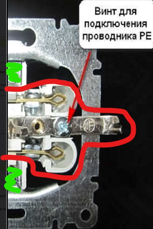

но при этом так же порицающие и даже прямо запрещающие в кодах шлейфовать РЕ.
при этом пускать фазу и ноль паровозиком не возбраняется, и на розетках есть для этого возможность .предусмотренная производителем
На вашей картинке вроде ни один проводник не шлейфом...
Если резюмировать: если нельзя, но очень хочется - то можно.
Как по мне, то я не увидел нигде запрета шлейфовать розетки с заводскими клеммами для соединения двух проводов. Именно для этого они и изготовлены. Американская схема показывает на один из типов подключения определенного типа розетки.
И еще. Кроме, как основного аргумента, что при разрыве в розетке провода РЕ, не обеспечивается безопасность последующих электроприборов. А позвольте спросить, а как это возможно? При ремонте розеток? Так под напряжением нельзя работать. Механически повредили розетку? А фазу и ноль нет? Или тогда, какая проблема перебить жилу РЕ в кабеле на трассе? :pozor:
Еще раз повторяюсь - наверное не так вы трактуете ПУЭ. Я, лично, вижу это по другому. Не в розетки нельзя шлейфовать, а поверхности электроустановок открытые нельзя.

Да, и винты разбалтывплись, и ваги сгорали, и сварка ломалась, и сизы лопались.... Все бывает, тем более, теоретически... И тем более на форуме.
А что мешает тогда в месте ответвления нарушиться контакту?
Я, как бы не стараюсь чого то доказать, или когото обидеть, я пытаюсь понять и обсуждать логику и истину.
Розетки, я кстати, не считаю электроустановкоц, или устройством. Монтажи, которые мне встречались, были выполнены шлецыованием ре в розетках
Поинтересуюсь более детально
откуда этот апломб ) Вы в розетку втыкаете вилку? Это механические нагрузки? Может оно разболтать?
А те розетки, которые пружинные, что их ослабит контакт???
И чем оно отличается от ваговв?
не движется а подвижная. вы специально не внимательно читаете? Она подвижная поскольку после монтажа имеет люфт в пару мм и не жестко закреплена на рамке. Для вас это новость? Сделано в тч потому что вилкки которые в нее втыкаются не могут иметь микронные допуски как на геометрию так и на взаимное расположение штырьков и дырдочек

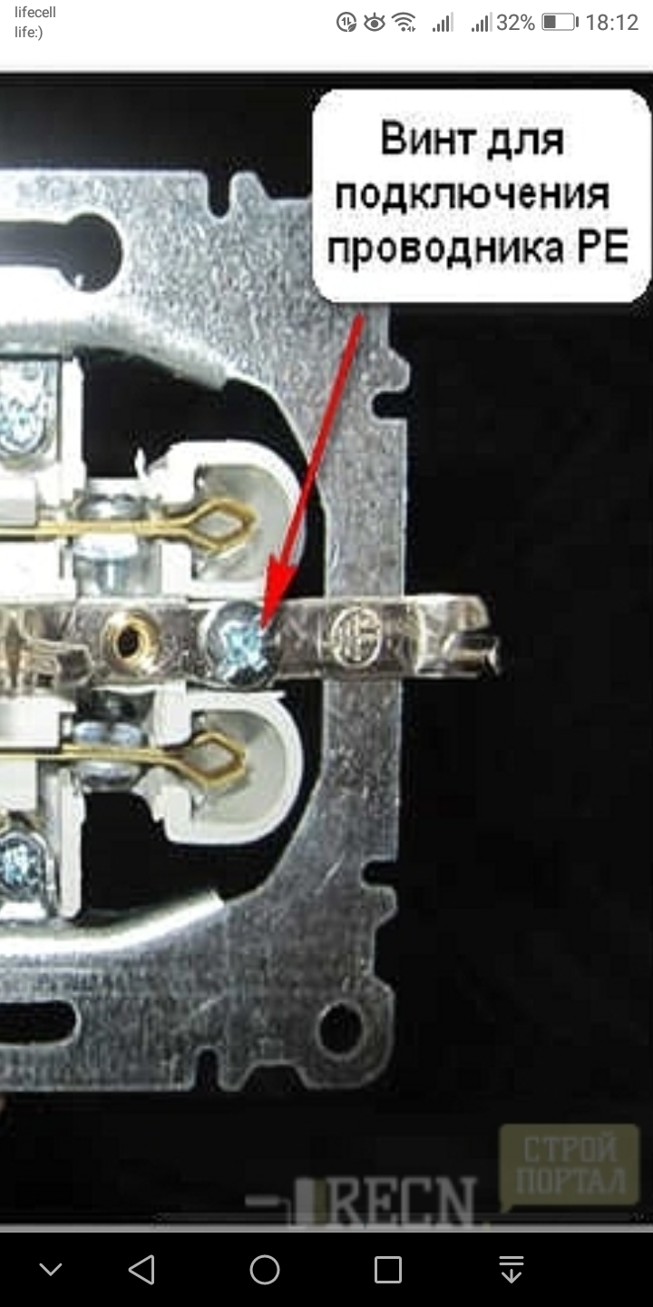

Да пусть себе подвигаются. Во многих розетках контакты даже подпружинены. Но винтовое соединение провода с клеммой является неподвижным. И хватит изобретать велосипеды и гнать отсебятину.
Достаточно пойти в Эпик, взять в руки двойную розетку, и увидеть в ней перемычки шлейфующие контакты, в т.ч. и заземляющие.
Вы считаете себя умнее производителей?
у нас далеко не все что в продаже - сертифицировано.
читать просто умею )
Добавлено через 3 минуты
простите за ру
samelectrik.ru/kakie-pravila-pue-narushayut-chashhe-vsego.html#provod-zazemleniya-podklyuchaetsya-shlejfom
Электрофурнитура не подлежит обязательной сертификации, так же как и модулька.
Надеюсь бренд АВВ, или Шнайдер вызывают у Вас доверие?
Тогда можете их фурнитуру покрутить в руках, и увидеть ранее упомянутые перемычки.
Только просьба - не свистеть о подделках.
а можно ссылку на модель, интересно. я видел турецкие сборные с перемычками, брендовые не натыкался.
