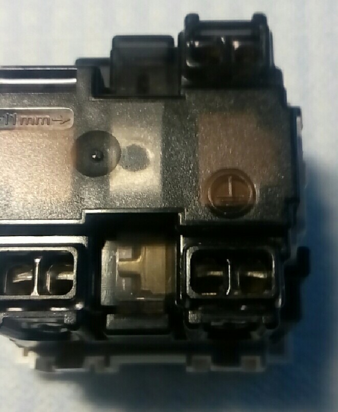

В этом типе розетки универсализм клемм? Или может все же предусмотрено подключение двух жил?

Вам уже показывали в клемме РЕ 2 контакта. Может расскажете доя каких это целей?
почему вs считаете что я должен знать и тем более раcсказывать зачем производитель сделал так как сделал, свои мысли на сей счет (абсолютно эфимерные) я высказал страницы две назад, если правда интересно можете поискать - но там ничего интересного (правда-правда) и скорее всего на самом деле причина какая-то другая.
Есть норматив, который говорит что нельзя. хотите вы этого или нет, нравится вам это или нет, норматив от этого не поменяется и не исчезнет, если его отменят как не актуальный (в связи с тотальным исчезовением розеток на винтовых например, а лучше запретом оных ) ) я лично буду только рад, а следовать ли ему *сейчас* то уже личное

Розетки для прикладу з плоскопружинними зажимами, такі як у Ваго до речі. Як відпаде у розетці, то мабуть відпаде і у Ваго. Вони конструкцією нічим не відрізняються))
А без спец інструменту - викрутка, відєднати РЕ провід у звичайній розетці практично не можливо. Не лякайте народ:)
