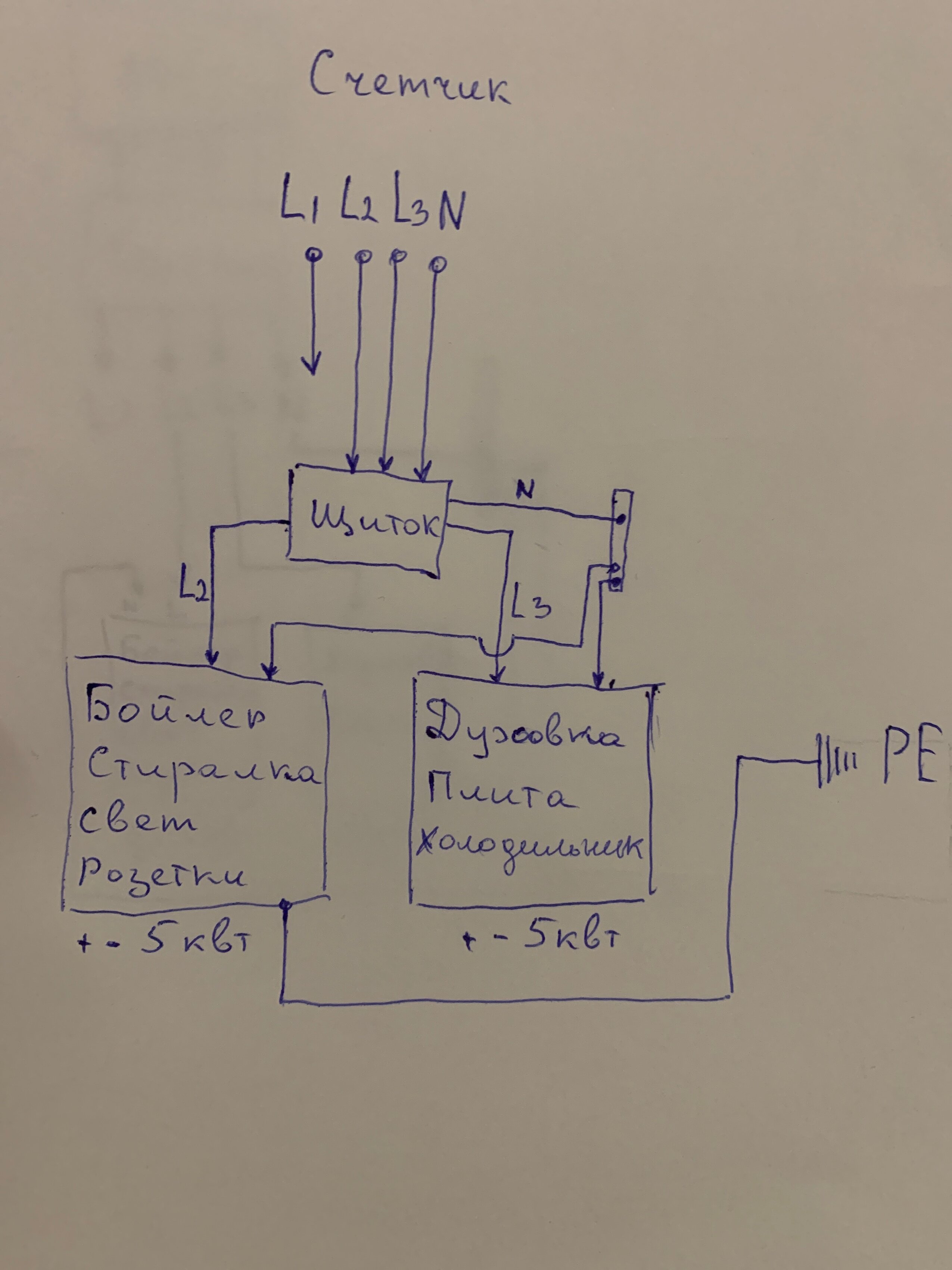

Господа, подскажите:
Делали с соседом ему электрику в доме.
Собран щит, фаза L2 питает второй этаж: в щите от общег узо и далее отдельная линия на бойлер/стиралку, линия на розетки с/у, линия на свет и линия на розетки в комнатах. Данный блок заземлен.
Фаза L3 через обычный автомат временно (кухня будет переносится) питает варочную поверхность духовку и холодильник.
Фаза L1 не задействована.
Последнее время на фазе L2 часто падает напряжение до 170-180в. (Меряет обычным реле напряжения которое втыкается в розетку), а что на фазе L3 не мерял.
Сегодня сосед позвонил, говорю у тебя ж одна фаза свободная - попробуй на вводном автомате (у него после счетчика стоит) перекинуть провод с L2 на L1, возможно фаза 1 не такая нагруженная.
Он перекинул и звонит говорит что релле в розетке показывает 330в! Естественно заставил его быстро вырубить вводной автомат и перекрутить провод на место.
Но как оказалось (может совпадение) в этот момент навернулась варочная поверхность (Ханса).
Я уже думаю а не отключил ли он нулевой провод и не воткнул ли его в фазу 1 ? Так холодильник работает - все нормально…
Что могло произойти?

Именно ноль ваш сосед и отключил. А вместо него впиндюрил L1.
И да, варочная накрылась.
Коренная проблема - вами самими же обозначена вторым предложением в вашем первом посте:
"Делали с соседом ему электрику в доме".
Что нам теперь подсказывать? Как фазным пробником определить где фаза или ноль? Как нужно было промаркировать провода? Как запитывать нагрузки про ТРЕХфазном подключении? Где и за сколько отремонтируют варочную поверхность?

Если я не ошибаюсь, то в момент когда на ф2 возникло высокое напряжение, то на Ф3 вроде как должна была быть просадка, или я ошибаюсь?
Немного конечно волосы на спине дыбом.
Вы одновременно не знаете что происходит и почему при пропадании нуля в звезде но при этом это не первая ваша "электрификация".
15 минут назад, standov сказал:
Я не утверждал, что пропал именно ноль. Для меня и визуально понятно где на вводном автомате ноль, а где не ноль. Я знаю что и как происходит при обрыве ноля.
Мне интересно почему плита сгорела, а холодильник как ни в чем не бывало, а так же вопрос что если на ф2 взлетело до 330 (допустим то реле +- не брешит), то сколько ж тогда было на ф3?
Уточню - я ж не ради спора и чего-то там доказать, вы просто как компетентные люди можете более подробно рассказать об этом.
А если не перепутал и правильно поменял фазы? Ну при 330в ну хоть что-то должно было сгореть из потребителей, которые на ф2? А может плита глюконула или ей просто не хватает напряжения включиться?
