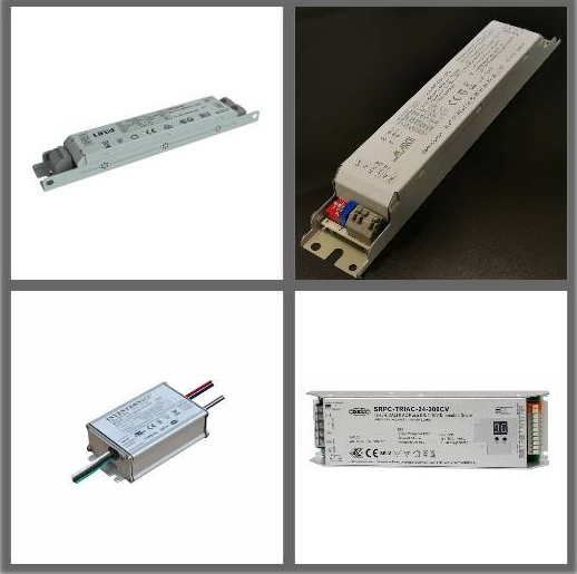

ви мені про блок живлення (серед тих, що я бачив були лише в пластиковому корпусі), я вам про самі світильники (які за всього свого бажання зачепити руками проблематично). Ну добре за якого сценарію звичайна людина може отримати шкоду через блок живлення який знаходиться в пластиковому корпусі світильника або взагалі в якійсь розподіл коробці у випадку зі світлодіодними стрічками? :)
