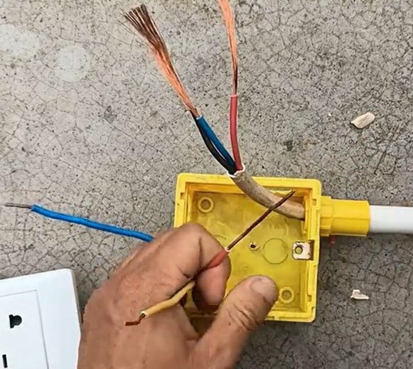

🤦‍♂️ ще один перл. Аби, хоть щось знайти 😂. Зверніть увагу на ізоляцію це ПВХ, просто на відео показують як лагодять або просто з'єднають (це взагалі не монтаж проводки), щось на зразок подовжувача або кабель від якогось пристрою (у нас також такий кабель використовують для всіх приладів і це не має відношення до стаціонарній прокладки під розетки або освітлення). Автор відео або не знає (скоріше за все) або просто прикидається, тому, що не використовується в стаціонарній прокладці багатожилковий провід, використовується МОНОЖИЛА в ін. ізоляції.
А стоп... я тільки зараз зрозумів. Автор мабуть не розуміє українську та думає, що я писав, що в Китаї не використовують взагалі багатожильний кабель (з початку фото, зараз відео) :), а я писав про роздільну прокладку 3 жили в окремих ізоляціях, а не як у нас 3х2,5)... це ще смішніше : )
Схоже шановний бажає лише довести, що він один Дартаньян... бо дізнатись нічого не хоче і корисної інформації не наводив...
  • Дізлайк 1
7 минут назад, InSAn сказал:
Ось ще один "не монтаж", на якому "не видно", що кабель має спільну оболонку:
А це якраз і є приклад дротокрута :), подивіться як поєднуються дроти наприкинці! Це не робота фахівця! Але хоча б про моножилу вже показують, вже добре (надо лайк поставити) :), правда тоже в ПВХ оболонці, але ж хто ж на це зверне увагу - правда (і так прокатить)? :)

Це є приклад того, що людина, яка не розуміє, намагається коментувати.
Только что, InSAn сказал:
Ви писали саме про те, що при прокладці L, N, PE в Китаї не використовують 3*х кабель, а лише одинарний.
так, вони беруть окремо три дроти 1х2,5 мм2 замість того, щоб використовувати 3х2,5 мм2 як у нас. Ви відео за посиланнями дивилися, що питаєте (там це можно побачити)?
2 минуты назад, InSAn сказал:
ну-ну... а що я не побачив? Скрутку? Білу оболонку на кабелі? або щось ще? Просвітите нас :)
Только что, laritus сказал:
Ні. Вони використовують обидва методи - як прокладка одинарним, так і потрійним.
А Ваші "логічні" доводи на основі єдиного відео (а не те, що бачили особисто) нагадують відомий анекдот про Рабіновича та Карузо.
