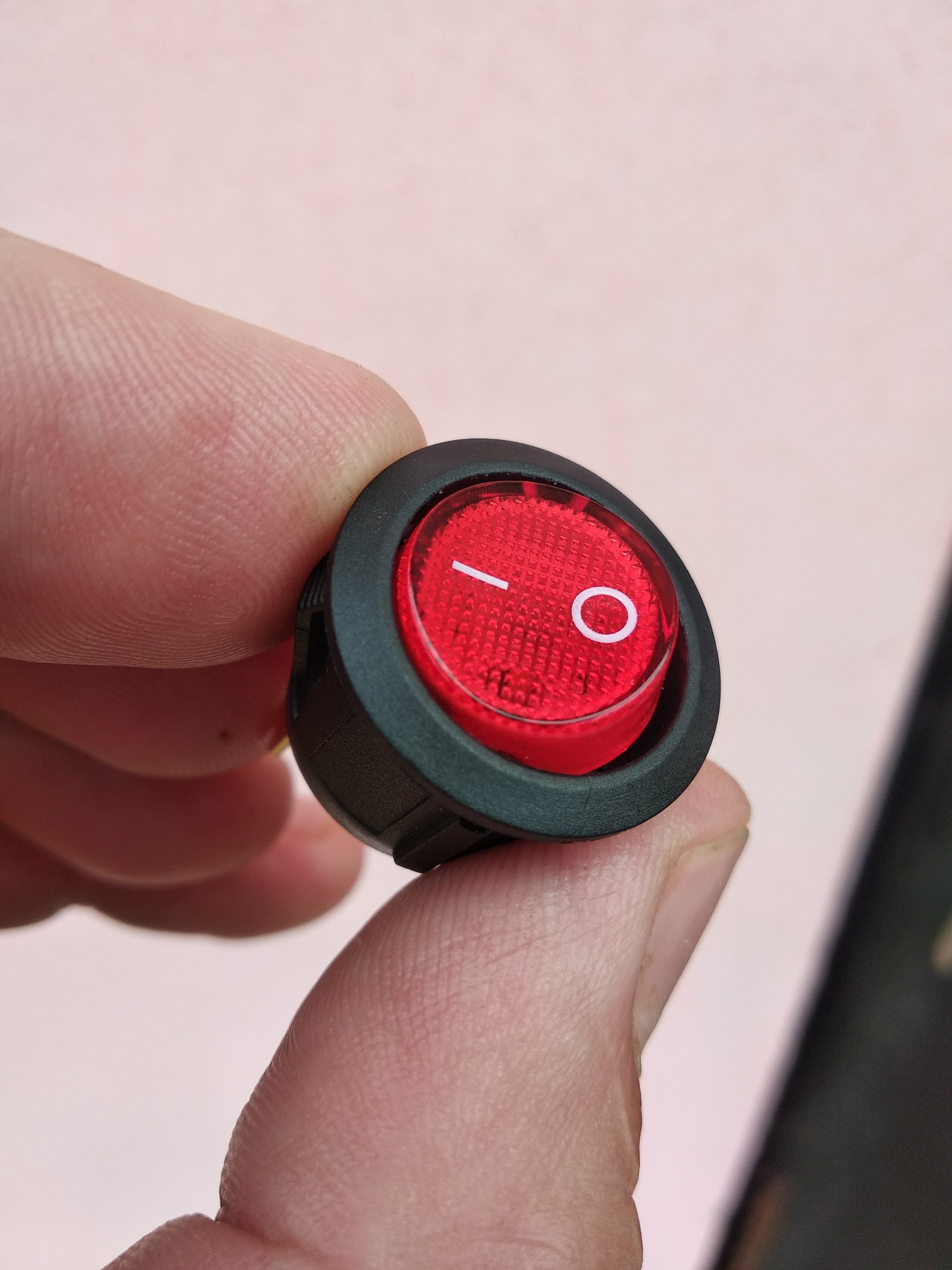

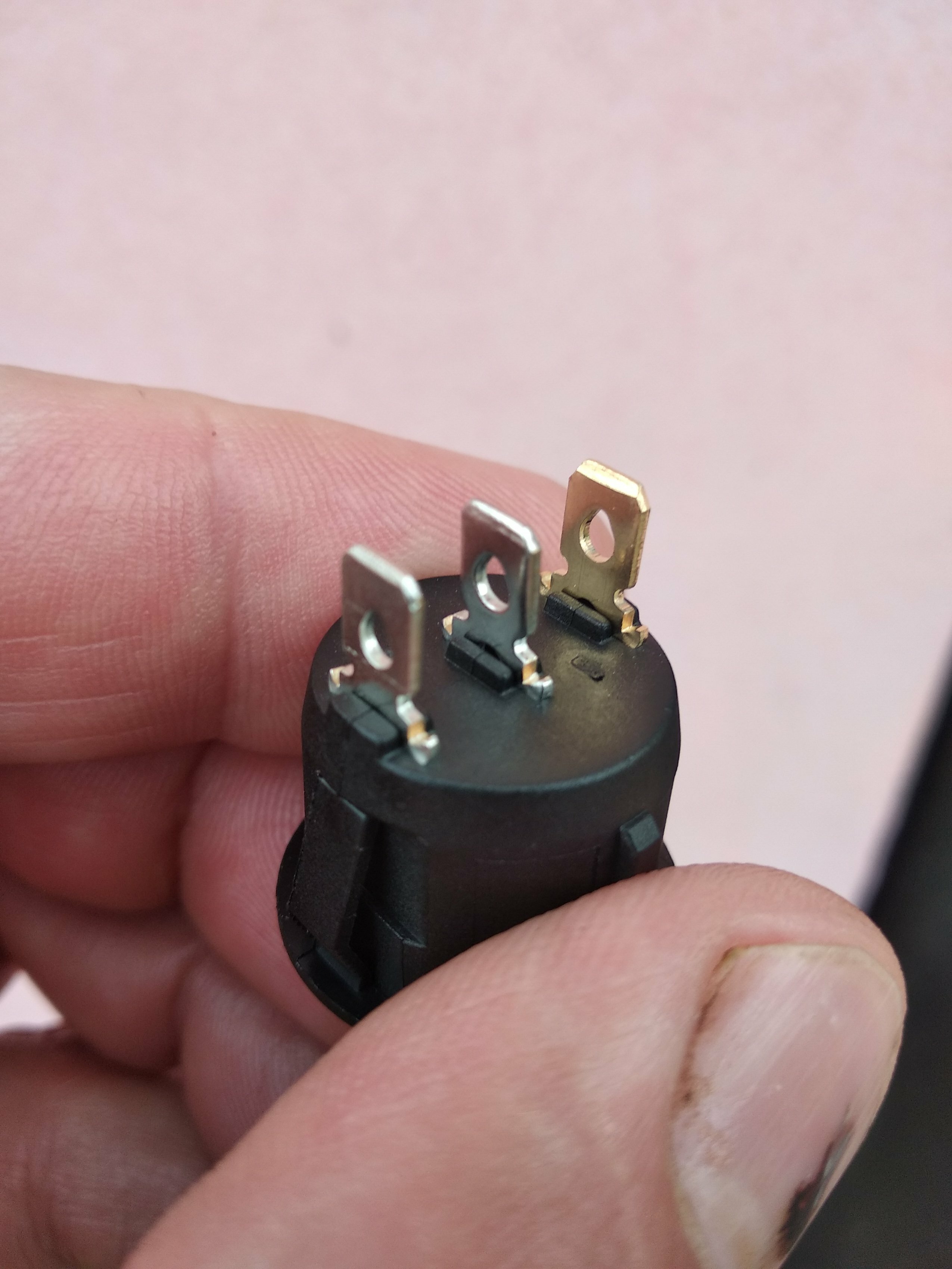

DimaF Опубліковано: 10 червня 2024 Поділитись Опубліковано: 10 червня 2024 (змінено) Глупый вопрос конечно, но подскажите как эту кнопку подключить на светильник!?) Купил кнопку с подсветкой, и немного не понял...) Три контакта, 2 серебристых и один желтый. Змінено 10 червня 2024 користувачем DimaF Посилання на коментар Поділитися на інших сайтах More sharing options...
ЯД Опубліковано: 10 червня 2024 Поділитись Опубліковано: 10 червня 2024 2 хвилини тому, DimaF сказав: Глупый вопрос конечно, но подскажите как эту кнопку подключить на светильник!?) Купил кнопку с подсветкой, и немного не понял...) Три контакта, 2 серебристых и один желтый. Тестером проверить какие контакты на размыкание, и третий контакт для подсветки, наверное минус) она ж под 12В наверное Посилання на коментар Поділитися на інших сайтах More sharing options...
DimaF Опубліковано: 10 червня 2024 Поділитись Опубліковано: 10 червня 2024 1 минуту назад, ЯД сказал: она ж под 12В наверное Под 220. Посилання на коментар Поділитися на інших сайтах More sharing options...
vovapk Опубліковано: 10 червня 2024 Поділитись Опубліковано: 10 червня 2024 У мене в будинку підключено систему безперебійного живлення через інвертор Ective CSI 15. При вимкнені електропостачання і початку живлення через інвертор починають постійно працювати витяжки із затримкою. Я правильно розумію що це через те що від інвертора немає нуля? Якщо мій інвертор замінити на Ecoflow, то ці витяжки працюють коректно. Посилання на коментар Поділитися на інших сайтах More sharing options...
ЯД Опубліковано: 10 червня 2024 Поділитись Опубліковано: 10 червня 2024 (змінено) 14 хвилин тому, DimaF сказав: Под 220. Тогда нуль) скорее всего на желтый 2 контакта разрывают цепь, а третий - чтобы диод светился Змінено 10 червня 2024 користувачем ЯД 1 Посилання на коментар Поділитися на інших сайтах More sharing options...

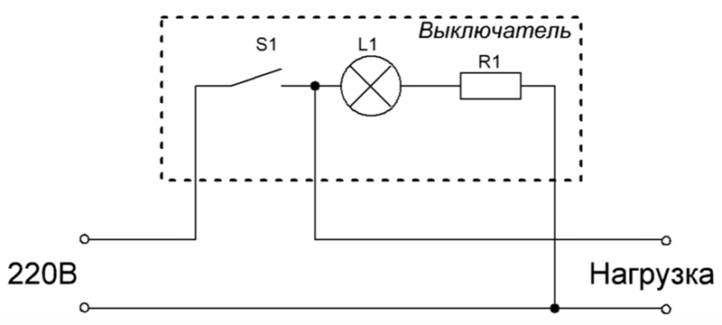

ЯД Опубліковано: 10 червня 2024 Поділитись Опубліковано: 10 червня 2024 31 хвилину тому, DimaF сказав: Глупый вопрос конечно, но подскажите как эту кнопку подключить на светильник!?) Купил кнопку с подсветкой, и немного не понял...) Три контакта, 2 серебристых и один желтый. Даже схему нашел)) 1 Посилання на коментар Поділитися на інших сайтах More sharing options...
DimaF Опубліковано: 10 червня 2024 Поділитись Опубліковано: 10 червня 2024 (змінено) 1 минуту назад, ЯД сказал: Даже схему нашел)) Спасибо! Получается один провод в разрыв а от второго питание на лампочку) Змінено 10 червня 2024 користувачем DimaF 1 Посилання на коментар Поділитися на інших сайтах More sharing options...

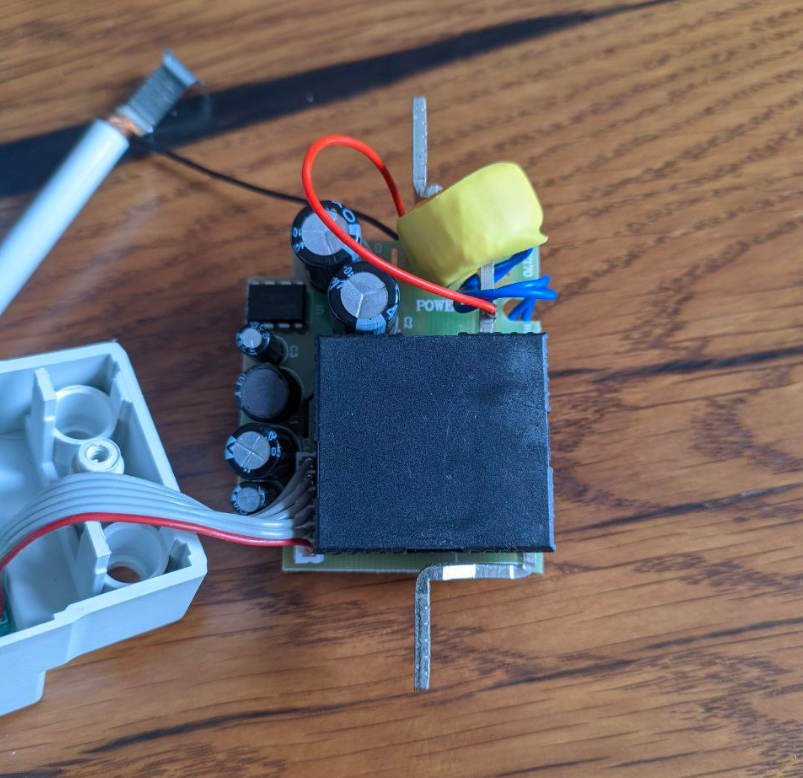

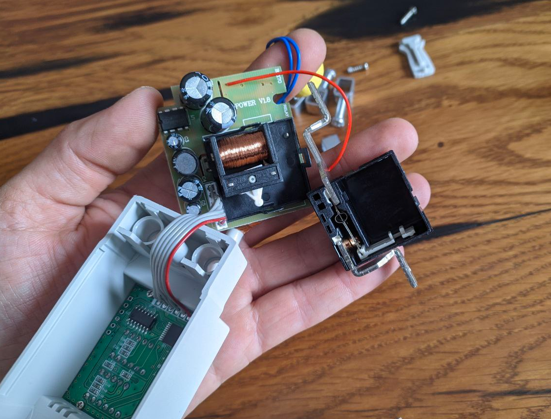

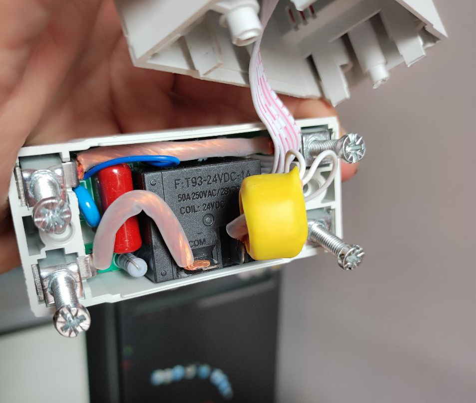

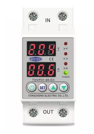

TaurosRMK Опубліковано: 11 червня 2024 Поділитись Опубліковано: 11 червня 2024 Дивна поведінка реле напруги. Колись поставив реле напруги TOMZN на 40А, з того що було в наявності в часи блекаутів. В цілому працювало нормально і декілька разів спрацьовувало від перенапруги вище 260В (бувало минулого року). І наче все нормально працювало. Але враховуючи що воно китайське на 40А, а в будинку бувають навантаження по 25-30А, коли багато приладів увімкнено, то замовив на аліекспрес аналогічне, але щоб було з запасом, взяв на 80А. Недавно поставив в нове реле, налаштував аналогічно до старого, все ок, близько тижня працювало. Із функцій є налаштування перевантаження по току. Кабель в щиток заходить 3х4 ВВГ і ввідний автомат 25А, тому на реле виставив обмеження здаєтсья в 32А. Сьогодні зранку дружина увімкнула багато приладів (чайник, мікрохвильова, пральна машина і в той час насос качав воду в бак), може ще щось працювало в цей момент, не звернули увагу на кількість ампер і мабудь в момент коли насос включився, він ще добавив 5.5-6А і реле спрацювало. Дивно тому що на старому реле такі самі налаштування стояли, хоча може по амперах було трохи більше виставлено, але не було такого щоб воно спрацьовувало по перевантаженню по току. Тим не менше, сьогодні реле спрацювало, пройшов час затримки на включення і воно не включилося, тобто на виході не було напруги. Декілька разів примусово вкл/викл реле, рубильник і реле запрацювало. Подумав якийсь глюк чи що. Ближче до вечора на лінії сталася аварійна ситуація і вирішив запустити генератор. З попереднім реле все нормально працювало від генератора, а в цей раз воно не включилося, як у випадку коли зранку вибило. Маніпуляції примусово вкл/викл реле нічого не дали, напруги на виході не було. Хоча в момент коли зворотній відлік закінчувався напруга проходила, бо на долі секунди включалися прилади і тут же виключалися. Зняв це реле і поставив назад старе на 40А, все працює. Вирішив розібрати реле на 80А, подумав може щось згоріло, ніби нічого не видно, все ціле. Але чому воно не запустилося так і не зрозумів, як в момент коли вибило від перевантаження по току, так і в момент коли генератор запускав. Коли увімкнули світло, перевірив реле, все працює, на виході є напруга. Не розумію що з ним не так, це глюк самого пристрою чи що? Немає приладів щоб можна було потестувати роботу реле, тобто подавати завищену/занижену напругу і перегрузку по току, щоб подивитися як воно себе поводить. На фото реле на 40А, в середині на самому реле є якесь маркування, а на 80А просто чорна коробочка без ніякого маркування. Прихований текст Прихований текст На 40А На 80А Посилання на коментар Поділитися на інших сайтах More sharing options...
Дорофеев Сергей Опубліковано: 11 червня 2024 Поділитись Опубліковано: 11 червня 2024 51 минуту назад, TaurosRMK сказал: Дивна поведінка реле напруги. Колись поставив реле напруги TOMZN Показать контент Прихований текст На 40А На 80А Забейте, и выбросьте в мусор. Эту ставку вы проиграли. TOMZN от производителя. Диф автомат 30А, 30 ма. И хотя на Амазоне он стоит 67 долларов. Я на Али приобрел за 5 (с бесплатной доставкой). Использую как спаренный рубильник. Функции диф. Автомата не выполняет. Спор проиграл. Скорее всего нам пихают отбраковку европейского рынка. Приехало в помятой корбке за 2 недели явно не с Китая 2 промеж. реле TOMZN работают нормально. Посилання на коментар Поділитися на інших сайтах More sharing options...
