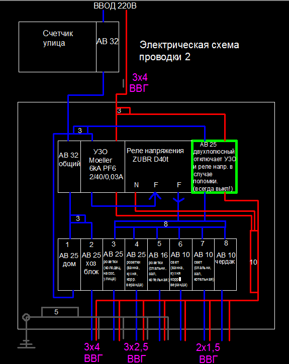

Приветствую уважаемые форумчане.
Прошу совета, имеет ли моя схема право на жизнь в таком исполнении как я запланировал?
Делаю ремонт в частном доме, заменил старую проводку на ВВГ. Подходит дело до монтажа распредщитка. На всякий случай хочу предусмотреть дополнительный двухполюсный АВ.
Интересует вопрос, можно ли параллельно подключить в схему двухполюсный АВ (зеленым на фото) до УЗО и Реле напряженя, который всегда будет выключен. В случае поломки УЗО или реле напряжения, включить этот двухполюсный АВ, чтоб электричество миновало неисправный прибор и цепь запиталась в обход неисправных приборов?
Или это лишнее и так делать нельзя и почему?
Заранее спасибо.
А я що то не припомню бесплатных мастеров-электриков и дармового провода. Ну, как-то так.
ха... так у Вас проблема-то не в кабеле-проводе, а в оплате монтажа...
Это совсем другая тарелочка....
По цене ВВГнгд и ПВС - Вам уже ответили, правильный кабель даже дешевле.
По многожилке я вроде чуток подсказал.
Будет ли свет в ближайшие год-два-три в Вашем доме?
Конечно будет..
Если уже смонтирован ШВВП и ПВС, т.е. - везде замоноличен и нет желания и денежек на замену - в этом случае старайтесь не допустит в Вашем доме ни одной скрутки - все соединения опрессовкой или клеммами и обязательно опрессовываете концы проводов в гильзы - удорожание - всего 14 коп, а надёжность вырастет на порядок.
Ну а насчёт срока службы - 30 лет ВВГнгд и 12-15 лет ШВВП я уже писал.
Тут уж как Бог даст..
да и не забывайте о наличии правильной дифзащиты всех цепей в доме, т.е. наличие Дифавтоматов и дифреле даст Вам и Вашей семье более надёжную систему защиты от поражения эл. током. :beer:

Так-то можно, но может проще купить дифавтомат - это УЗО и автомат в одном флаконе. Не думаю, что у Вас 3фазный бойлер.
Бойлер однофазний. Куплено вже пзв та автомат 16А. Як правильно підключити виходячи з того що є? Просто на пзв, чи просто на автомат, чи...
АВ УЗО или УЗО АВ как удобней.
Сначала УЗО потом Автомат. Автомат должен защищать УЗО при КЗ на бойлере. Всё таки автомат поменять в 10 раз дешевле чем УЗО. И УЗО должно быть с током утечки 10мА.

Здравствуйте
помогите пожалуйста оценить правильность предлагаемого щитка для 2к квартиры.
Мои собственные познания в электрике ограничены всего лишь чтением форумов (правда читал долго), т.е. без помощи никак ((
В квартире сделана разводка проводом ВВП-1 3х2,5 на розетки и 3х1,5 на освещение. Дошло дело до щитка.
Бригада, которая делает ремонт предлагает:
На щитке в корридоре
- заменить три автомата ENext номиналами 10, 16, 25, которые там от строителей на "что-нибудь нормальное"
На щитке в квартире
- Розеточные группы подключить через автоматы номиналом 25А
- группы освещения через автоматы 16А
- УЗО поставить для кухни и для стиральной машины.
Кухня будет подключена так
УЗО - АВ 25А (холодильник + посудомойка), АВ 25А (электрический духовой шкаф), АВ 25А (розетки рабочей зоны)
Стиралку предлагается подключать напрямую через УЗО
У меня есть следующие вопросы
1. Я думаю, что автоматы от строителей в кол-ве три шт. предназначены для случаев, когда щиток внутри квартиры не собирается.
Т.е. такой себе бюджетный эконом-вариант "абы було". И, соответственно, мне бессмысленно их все тупо менять.
Мне кажется, что на ввод мне лучше поставить один входной автомат и реле напряжения.
2. Правильно ли понимаю, что номинал автоматов должен соответствовать сечению провода ? Т.е. для 3х2,5 нужен максимум 16А (а не 25А). Для 3х1,5 нужен 10А (а не 16А).
В случае возникновения споров по этому вопросу уместно ли будет сослаться на п. 1.3 ПУЭ?
Насколько этот документ авторитетен и имеет ли он отношение к моему случаю или он вообще о другом?
3. Будет ли нормальным для кухни использовать УЗО с током утечки 30мА и номиналом большим чем автоматы ? Например Eaton (Moeller) PF6 40/2/003
4. Нормально ли подключение стиралки сразу на УЗО без автомата ? У меня почему-то сложилось мнение, что автомат все же нужен.
5. Если автомат нужен, то как подобрать УЗО для стиралки ? С одной стороны наталкивался на мнение, что для мокрых зон необходимо УЗО с током утечки 10мА.
С другой стороны есть мнение, что номинал УЗО крайне желательно чтобы был выше номинала автомата. У всех производителей в каталогах есть только 10мА номиналом 16А.
Как быть?
6. В ванне есть еще электрический полотенцесушитель. Его через УЗО подключать не планируют. У меня сложился стереотип, что электричество + вода = УЗО или ДА.
Или в случае с полотенцесушителем могут быть какие-то исключения ?
7. Начинку щитка решил брать Moeller и планировал покупать в електрика.уа . Но смущает сильно большая разница в цене с другими магазинами.
Опасаюсь, не китайскими ли подделками они торгуют. Я понимаю, что тут очень много продавцов и мой вопрос идет немного вразрез с професиональной этикой, но может кто-то что-то сможет про эту компанию сказать (можно в личку).
Надеюсь на вашу помощь.
ПУЭ это библия для электриков.
3.номинал для автоматов не актуален... сами ставьте, а ток утечки для розеточной группы 30 мла, это просто защита от прикосновения.
4. ванная 10 мла номинал любой
все остальное повтор по выше пунктам...хоть муллер, хоть абб, хоть что угодно, физика есть физика
