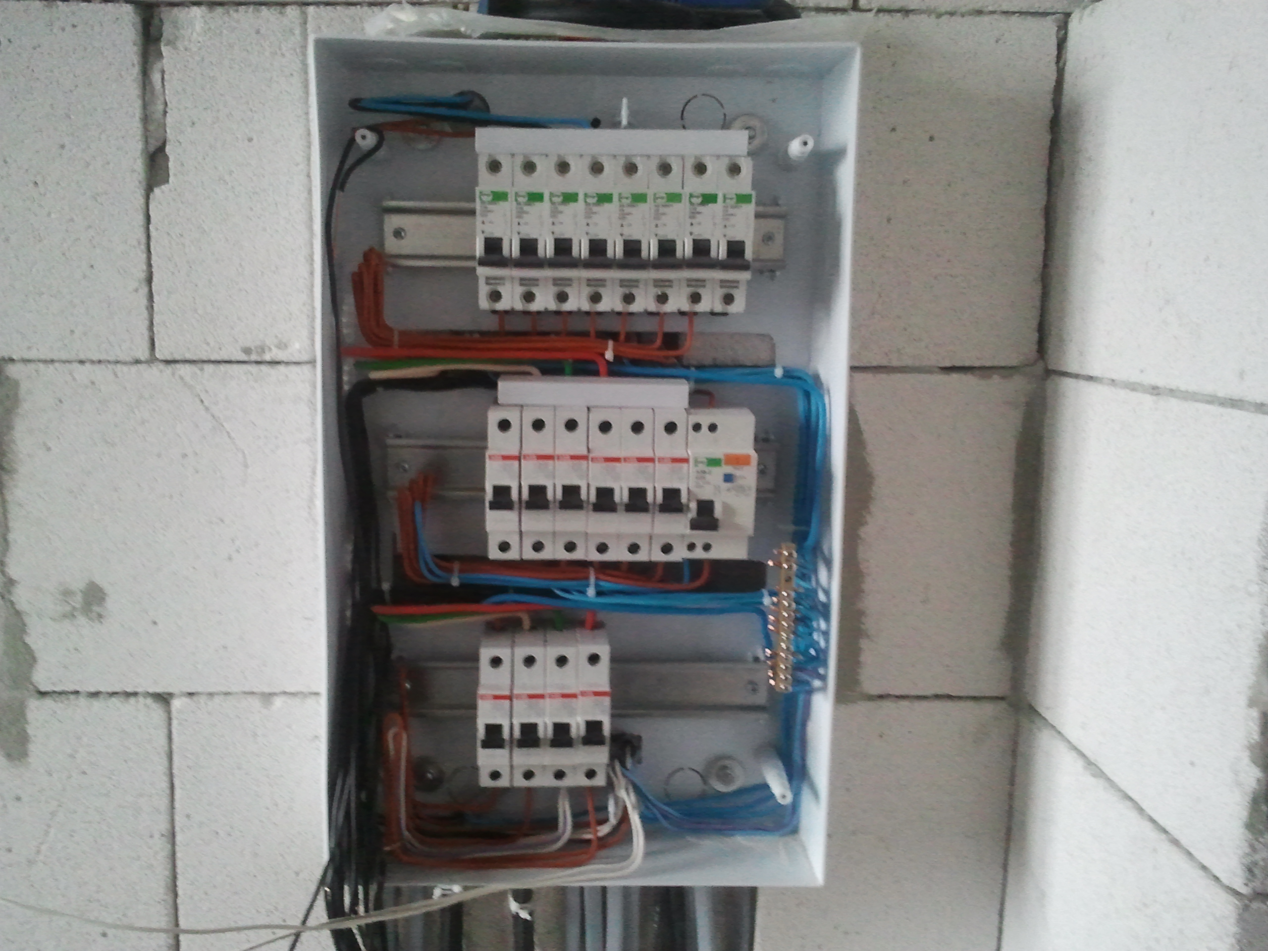

Может сфоткаете те места, что Вызывают сомнение и беспокойство?
А то гадаем на кофейной гуще...
Кабели многопроволочные или монолитные жилы имеют?
Сечение оных?
Вид болтового зажима?
Еще раз с фото
1. Кабель моножила производства ЗЗЦМ
2. Сечение 2,5 (розетки) и 1,5 (освещение)
3. Болтовой зажим (ссылка устарела)
Сам шкаф. Шкаф только для второго этажа.

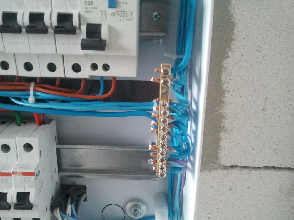

Фото клеммной колодки. Скрутки под один зажим
1. В этот зажим можно пихать 2провода одинакового сечения не скручивая между собой их. В принципе можно оставить.
2. На фото есть места более двух проводов вот это нуна переделовать.
А где шинка заземления тогда?
Спасибо.
Ага " На фото есть места более двух проводов вот это нуна переделовать." - тоже уже заметил... в понедельник буду задавать вопросы.
Шина заземления будет слева в шкафу, там пока пучок черных проводов, не успели...
Разве?
Нижняя часть болта немного скошена, за счет чего прижим двух проводов будет неравномерным.
А на счет недопустимости скруток уже писали не один раз.
Спасибо
Да не за что, вот заметил в самом нижнем автомате скраю справа в25 вверху 2 провода неодинакового сечения. С этим точно могут быть проблемы потом.

Скрутка в щите это последнее на что следовало бы обратит внимание. Торцевые зажимы требуют обслуживания.
InSAn, да ничего там страшного нет Прижим будет одинаковый проводу разойтись стенки шинки мешают ему некуда деваться.
Маразм 2 провода монолитных обжимать втулочным наконечником а потом зажимать, это ж не Вайдмюллер а болт китайский наверное))
Вы проводили исследования? И они более качественные, чем у Weidmuller'a?
Маразм прочитать инструкцию и делать наоборот.

PS: Мое мнение основывается на логике: нижний конец винта имеет скошенный вид. Значит, два провода под этим винтом будут иметь различную степень прижатия (нужно учитывать, что для винтовых зажимов имеется даже норматив на силу прижима - линк).
В тех.документации некоторых производителей автоматики разрешается два провода (одинакового сечения) не гильзовать, о чем прямо и сказано - там имеется прижимная пластина, которая позволяет два провода прижимать с одинаковым усилием.

Втулочные наконечники создавались для многопроволочного провода, при обжимке жилы провода заполняют весь обьем внутренний наконечника, а при монолитном даже нормально не обожмешь куча просветов возникает что я пробовал и пару раз.
Покажите мне где в даном щите клеми Вайдмюллер? Чтобы я ихними рекомендациями пользовался, там шинка с болтовым соединением и все.

По вашей ссылке, про прижим кабельных наконечников, какие нютоны должны быть от 10мм начинается графа, а такие сечения как 1.5 и 2.5 нет данных. Так что я думаю 2 провода под болтовне это не самое страшное, и проблем тут нет.
Покажите тех.документацию на шинку. Я не нашел. Но нашел на аналог.
Винтовые клеммы требуют периодической подтяжки. С течением времени один провод будет иметь хуже контакт, чем второй (из-за неравномерности прижима). Значит, будет больше греться, что может привести к пожару.

Я тут у бывалых электриков и щитовиков поспрашивал, качество соединения при зажиме 2провода зависит напрямую от качества шинки. Если шинка нормуль то и качество имеем, если пластилин и фольга НОНЕЙм то тогда думаю могут быть проблемы.
Сейчас для Вас спецом выложу фото где монолит од трубчатый зажму сами все увидете, и на этом думаю спорить не имеет смысла.
где это прочитать?
В ПУЭ где описываются регламентные работы по периодической подтяжке винтовых соединений.
Вот.
1. Это провод из кабеля ВВГ-Пнгд 3*1.5.
2. Если 2 провода сложить то они не влезают в трубчатый наконечник 2*1.5, беру 2*2.5, как обжимать такое я не знаю, потому что матриц обжимающих такой наконечник с проводом меньшего сечения в природе НЕТ. Поэтому я не гарантирую качество обжима. Наконечник HAUPA, уже качественный.
Как видим из фото, провода там перекрученные, и видно очень много места(просвет), между ними.
Предполагаю что если такое засунуть в под болт, то это ничем не хуже чем без наконечника. Но тут мы добавили + одно ненужное нам переходное сопротивление или как сказать не знаю, и усложнили процесс технологический.
Я не знаю, что не так с Вашим обжимом. Но почему-то Weidmuller'u верю больше :)
Если возникает необходимость подключения двух проводников одинакового сечения к одному зажиму клеммы, следует применить кабельный наконечник для обжима двух проводов, который можно будет устанавливать в винтовой или пружинный зажим клеммы.
Я ж написал матриц таких нет для качественного обжима, их в природе не существует. Ну если не ясно то верьте вейдмюллеру. Думаю диалог можно заканчивать, если кто читает то думаю для себя выводы сделает.
Не нужно столь категорично.
Ну йолки-зеленые)) Засуньте такое в нулевую шинку на дин рейке:D.
А вот такое как вы показали, за редким исключением, когда места совсем нет в щите, можно засунуть в автоматический выключатель(когда проводов больше двух). Про него я писал, и такое я предлагал - но это в том случае если нечего не можно было предпринять.
Не нужно путать толстостенная гильза для соединения двух проводов в стык, и трубчатый наконечник для многожильных проводов. Совсем разные вещи.
