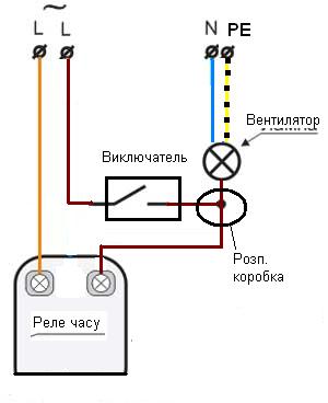

-AXID- Опубліковано: 12 січня 2015 Поділитись Опубліковано: 12 січня 2015 Підкажіть, будь-ласка по паралельному підключенню. Значить хочу підключити реле часу(на дін рейці в щитку) до вентилятора в ванній, але щоб його (вентилятор) можна було включати і окремо вимикачем. Можна підключити як показано на схемі? Якщо співпаде час включення від реле і вимикача - нічого страшного? Посилання на коментар Поділитися на інших сайтах More sharing options...
VIESSMANN Опубліковано: 12 січня 2015 Поділитись Опубліковано: 12 січня 2015 Если это все сделано одним фазным проводником то ничего не будет. А если на реле и выключатель разноименные фазы, то будет К.З. Ну и выключателем не сожите выключить вентилятор если реле времени его включило. 1 Посилання на коментар Поділитися на інших сайтах More sharing options...

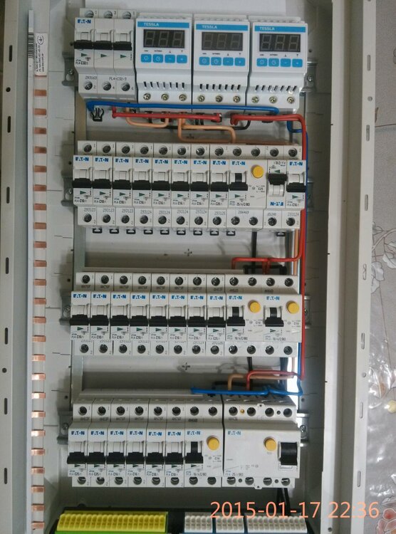

antiswap Опубліковано: 18 січня 2015 Поділитись Опубліковано: 18 січня 2015 В общем собрал такой вот шкафчик, часа 3 вставлял и гнул 6ки Так что посоветуете, брать вторую планку с N и Pe и ставить еще сверху? Или поспаивать по 3-4шт и зажать партиями ? Посилання на коментар Поділитися на інших сайтах More sharing options...
SergeUA Опубліковано: 18 січня 2015 Поділитись Опубліковано: 18 січня 2015 В общем собрал такой вот шкафчик, часа 3 вставлял и гнул 6ки Так что посоветуете, брать вторую планку с N и Pe и ставить еще сверху? Или поспаивать по 3-4шт и зажать партиями ? А что за приборчики в верхнем ряду с надписью ТЕССЛА? Функционал? Посилання на коментар Поділитися на інших сайтах More sharing options...
antiswap Опубліковано: 18 січня 2015 Поділитись Опубліковано: 18 січня 2015 А что за приборчики в верхнем ряду с надписью ТЕССЛА? Функционал? Реле напряжения от перепадов, отключают фазу при выходе за параметры на установленное время. Жалко ЗУБРов щас нет. Посилання на коментар Поділитися на інших сайтах More sharing options...
m2v Опубліковано: 18 січня 2015 Поділитись Опубліковано: 18 січня 2015 Так что посоветуете, брать вторую планку с N и Pe и ставить еще сверху? Или поспаивать по 3-4шт и зажать партиями ? Я не электрик, но я так понял, что все нули хотите вывести на одну планку? У вас 5 УЗО, это значит надо под каждое узо с его группой автоматов по планке N + ещё одна на входе для автоматов без узо. Посилання на коментар Поділитися на інших сайтах More sharing options...
antiswap Опубліковано: 18 січня 2015 Поділитись Опубліковано: 18 січня 2015 Я не электрик, но я так понял, что все нули хотите вывести на одну планку? У вас 5 УЗО, это значит надо под каждое узо с его группой автоматов по планке N + ещё одна на входе для автоматов без узо. С каждого из Узо выходы уже непосредственно на потребители. Посилання на коментар Поділитися на інших сайтах More sharing options...
SergeUA Опубліковано: 18 січня 2015 Поділитись Опубліковано: 18 січня 2015 Реле напряжения от перепадов, отключают фазу при выходе за параметры на установленное время. Жалко ЗУБРов щас нет. Я про такое реле и подумал. НО! У себя такое хочу ставить, так мои электрики настаивают, что такое реле должно работать в паре с контактором, т.к. мощность самого реле малая и оно должно стоять в схеме для выдачи управляющего сигнала, а уже контактор отключает/подключает нагрузку. Контакторов (пускателей) у Вас в шкафу не увидел... Посилання на коментар Поділитися на інших сайтах More sharing options...
antiswap Опубліковано: 18 січня 2015 Поділитись Опубліковано: 18 січня 2015 Я про такое реле и подумал. НО! У себя такое хочу ставить, так мои электрики настаивают, что такое реле должно работать в паре с контактором, т.к. мощность самого реле малая и оно должно стоять в схеме для выдачи управляющего сигнала, а уже контактор отключает/подключает нагрузку. Контакторов (пускателей) у Вас в шкафу не увидел... Незнаю, я почитал инструкцию, посмотрел как люди ставят и собрал. Может чо и не так, по этому тут и выложил для обсуждений Посилання на коментар Поділитися на інших сайтах More sharing options...
Moler100c Опубліковано: 18 січня 2015 Поділитись Опубліковано: 18 січня 2015 Я про такое реле и подумал. НО! У себя такое хочу ставить, так мои электрики настаивают, что такое реле должно работать в паре с контактором, т.к. мощность самого реле малая и оно должно стоять в схеме для выдачи управляющего сигнала, а уже контактор отключает/подключает нагрузку. Контакторов (пускателей) у Вас в шкафу не увидел... Такая схема более надежна . Посилання на коментар Поділитися на інших сайтах More sharing options...
SergeUA Опубліковано: 19 січня 2015 Поділитись Опубліковано: 19 січня 2015 Такая схема более надежна . Т.е. схема с пускателем лучше ;) Ну вот и славно, ведь я уже контактор Мюлер прикупил на 32 ампера ... Незнаю, я почитал инструкцию, посмотрел как люди ставят и собрал. Может чо и не так, по этому тут и выложил для обсуждений У меня как раз этап разводки электрики и собирания основного щитка... много приходится продумывать... а эти реле ограничения напряжения штука хорошая, но мощность у них никакая... дай на них нагрузку и могут выгореть... я бы все таки подумал по поводу пускателей (контакторов) А какие цепи Вы ими (реле) защитить решили? А то у меня споры с электриками по этому поводу... Посилання на коментар Поділитися на інших сайтах More sharing options...
